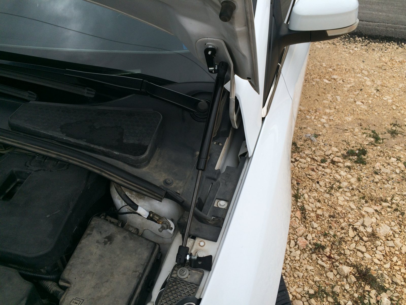

Osman Türkol Yanıtlama zamanı: Eylül 21, 2016 Raporla Share Yanıtlama zamanı: Eylül 21, 2016 Arkadaşlar ne zamandır,yapmayı planladığım ama bir türlü hayata geçiremediğim ancak youtube tan izlediğim kaput amortisörünü sonunda yaptım.İlk fotoyuda sizinle paylaşmak istedim.Vakit darlığı nedeniyle yarın montaj yapılacak.Maliyette üç aşağı beş yukarı belli oldu.Oda kesinleşince buraya yazarım. 2 Yorum bağlantısı Diğer sitelerde paylaş More sharing options...

Akif Kama Yanıtlama zamanı: Eylül 28, 2016 Raporla Share Yanıtlama zamanı: Eylül 28, 2016 21.09.2016 - 15:38 tarihinde, Osman Türkol yazdı: Maliyette üç aşağı beş yukarı belli oldu.Oda kesinleşince buraya yazarım. Osman maliyet belli oldu mu? Montajı yaptın mı? Sonuç Nedir? Yorum bağlantısı Diğer sitelerde paylaş More sharing options...
Osman Türkol Yanıtlama zamanı: Eylül 28, 2016 Raporla Share Yanıtlama zamanı: Eylül 28, 2016 yeni parçalarla imalat tamam kaput somunlarını sökmeden çamurluk civatasını sökmeden montaj yapıldı.Maliyet 40 tl amörtisörler 40 tl parçalar işçilik toplam 100 tl gibi bir fiyat kısa bir video çektim montaj için daha ayrıntılı çekerim. MONTAJ VİDEOSU 4 Yorum bağlantısı Diğer sitelerde paylaş More sharing options...
