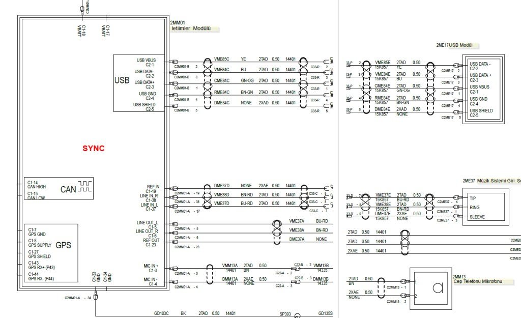

Misafir Yanıtlama zamanı: Temmuz 1, 2016 Raporla Share Yanıtlama zamanı: Temmuz 1, 2016 (düzenlendi) Epey bir zaman geçmiş konuyu bende bir hortlatayım. mca focusta sync modülüne giren ana soket trend x için resimdeki gibi bu kasada epey bir boş pin söz konusu. pin numaralarını anlayabileceğimiz bir dilde numaralandırabilecek biri var mı acaba ? aracın tesisatı içerisine gizlenmiş bu anten soketi neye ait gps anten mi,mikrofon ses girişimi acaba orasını çözemedim. son olarak resimde görünen soket sync modülüne mi yoksa konsol içerisindeki usb oyucusuna giden sokete mi bağlantılıdır şimdiden ilgilenenlere teşekkür ederim. Temmuz 1, 2016 Galip Kandemir tarafından düzenlendi Yorum bağlantısı Diğer sitelerde paylaş More sharing options...

Murat Kav. Yanıtlama zamanı: Temmuz 1, 2016 Raporla Share Yanıtlama zamanı: Temmuz 1, 2016 1 dakika önce, Galip Kandemir said: Abi sync modülünü taktik tan sonra ekrana baz istasyonu ve batarya simgesi çıktı. Yurt dışı aynı donanım olan araçların hiç birinde bu simgeye rastlayamadım.acaba o anten ise ondan kaynaklı olabilir mi. O telefonla ilgili. Bağlı telefonun değerleri. Bu benim araçtaki sync modülünün tesisat şeması. Siyah sokette epey boş olması normal görünüyor, bizde de öyle. 1 Yorum bağlantısı Diğer sitelerde paylaş More sharing options...

Misafir Yanıtlama zamanı: Temmuz 1, 2016 Raporla Share Yanıtlama zamanı: Temmuz 1, 2016 (düzenlendi) modulun Ana socket bağlantı pin şeması üst 1nolu pin üst 19 nolu pin üst 37 nolu pin Belki birilerinin işine yarar yada sonuca ulaşmada yardımcı olur. Modulde takılmış hali 2 saat önce, Murat Kavuk said: O telefonla ilgili. Bağlı telefonun değerleri. Bu benim araçtaki sync modülünün tesisat şeması. Siyah sokette epey boş olması normal görünüyor, bizde de öyle. Birde sema okumayı bilsem iyi olacak ama bundan hiç anlamıyorum abi. Bu arada beyaz soketin bağlantısını buldum, yerine taktım herhangi bir değişiklik olmadı Dediğin gibi abi arkaya doğru bir yere gidiyor. ayrıca elm ile kontrol ettiğimde FICDIM de olan sasi no bana ait değil. acaba bundan dolayı modülle iletişimsizlik olabilir mi ?. Temmuz 1, 2016 Galip Kandemir tarafından düzenlendi Yorum bağlantısı Diğer sitelerde paylaş More sharing options...
Alparslan Kaplan Yanıtlama zamanı: Temmuz 1, 2016 Raporla Share Yanıtlama zamanı: Temmuz 1, 2016 Öncelikle araç üzerindeki sistemin ne olduğunu şemalardan tam olarak tespit edin sonrası kolay Yorum bağlantısı Diğer sitelerde paylaş More sharing options...
