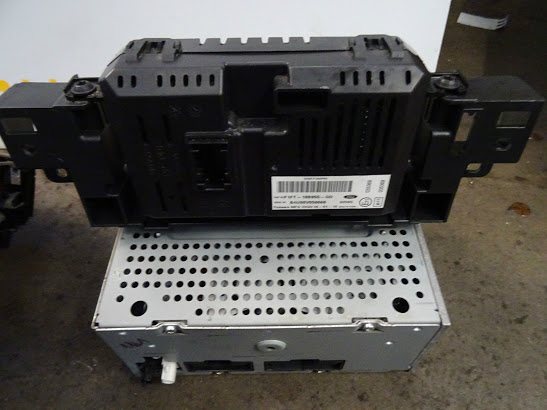

Misafir Yanıtlama zamanı: Temmuz 1, 2016 Raporla Share Yanıtlama zamanı: Temmuz 1, 2016 (düzenlendi) sema okuyamıyorum malesef. trend x de olan donanımı sync 1.1 yapmaya çalısıyorum. aracın hali hazır alt yapısı %90 mevcut.Fakat suan modulle iletişim kuramıyorum. Tr de bu donanım yeni kasa cmax tred x de mevcut.bayide bir arkadaş göndermişti fotoyu Temmuz 1, 2016 Galip Kandemir tarafından düzenlendi Yorum bağlantısı Diğer sitelerde paylaş More sharing options...

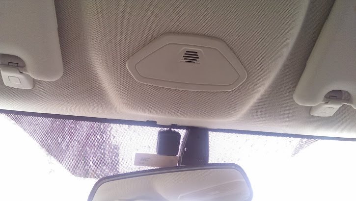

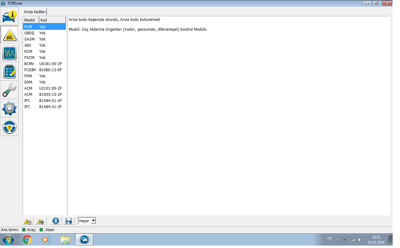

Misafir Yanıtlama zamanı: Temmuz 1, 2016 Raporla Share Yanıtlama zamanı: Temmuz 1, 2016 (düzenlendi) 4 saat önce, Muzaffer ASLA said: Merhaba, Sistem yetkilendirmesi gerekli,Şasi no farklı olduğunda iletişim açılmaz.SYNC servis yetkilendirme dosyasına ihtiyacın var.Bunu usb'den yükleyeceksin.Birde DTC kodu varmı ona bak Forscan ile. U3002 görüyorsan kesinlikle dediğim doğru. Selamlar. Abi arıza kodundan bol ne var ki. Ipc uyumsuzluk Ses kontrol modülü hatası gibi bir sürü hatta vermiş. Usb yi suan modül çalışmadığı için kullanamıyorum. Ayrıca direksiyondaki ses kontrol tuşu bende yok ama o dugmenin işlev göreceğini zannediyorum,kaldi ki ses açıp kapama kanal değiştirmede çalışıyor. Bir diğer husus mikrofon bağlantısı. Bunun tesisatı araçta tavana kadar mevcut değil. Murat abi,sistemden sync modül ana giriş soketindeki 5 ve 6 nolu pinlerde olduğunu beyan etmişti bu pinler sokette dolu olarak görünüyor fakat nereye gittini ben bulamadım tekrar tavandan tesisat çekip , buradan bağlantısını yaptım. FORScan ile bağtığımda bu arıza kodlarını veriyor abi. Temmuz 1, 2016 Galip Kandemir tarafından düzenlendi Yorum bağlantısı Diğer sitelerde paylaş More sharing options...
Misafir Yanıtlama zamanı: Temmuz 1, 2016 Raporla Share Yanıtlama zamanı: Temmuz 1, 2016 selam, arıza kodlarının üstüne gelince resimlediğin ekranda açıklamasını göreceksin.Anladığım kadarıyla araç konfigurasyonunda bu parça olamadığından hata veriyor.BCM yapılandırmasından düzeltilebilir. A.S abi bunu yapabilecek kim var . Yetkili servisten bir kaç kişi ile görüştüm. Sase nodan sadece mevcut olan donanımlarla ilgili işlem yapabiliniyormus dedikleri bu yönde. İlk ikisi far ile alakalı direksiyon acı sensor arızası,diğeri çok işlevli anahtar,ve ses kontrol modülü,ıpc uyumsuzluğu Yorum bağlantısı Diğer sitelerde paylaş More sharing options...

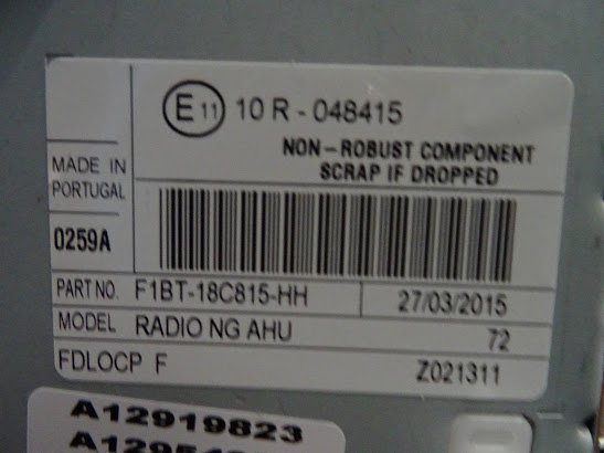

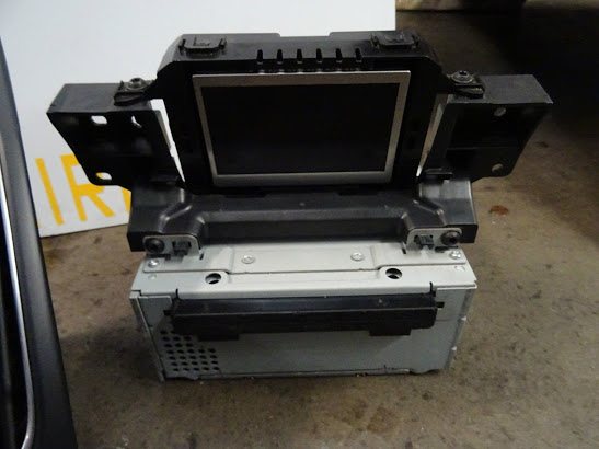

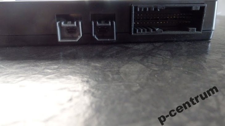

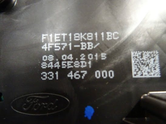

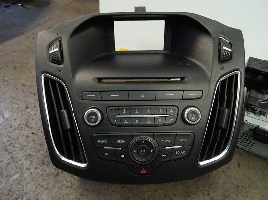

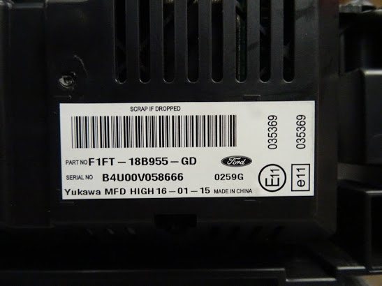

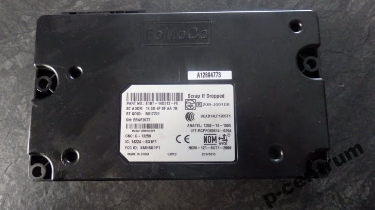

Misafir Yanıtlama zamanı: Temmuz 1, 2016 Raporla Share Yanıtlama zamanı: Temmuz 1, 2016 (düzenlendi) 3 saat önce, Muzaffer ASLA said: düzenlediğim mesaja bak ha birde 172 yurt dışında bu donanım olan aracın as-built dosyalarına göre değişiklikleri yaptım bunlar ilk sıradaki benim kendi aracım 112,Low level cd and AM/FM RADIO ---------------------High level Cd and am fm radio 113,without roof opening --------------------------------- Basic speech recognition 154,Without usb unid --------------------------------------- With Usb unid ipod function 157,without bluetooth hans free ---------------------------SYNC G1 BT-Phone BT Audio 172,With Display-No Touchscreen Starbust MFD 2------With Display -No Touchscreen,Colour-TFT MFD 4 187,With Audio Buttons in Steering Wheel----------------With Audio Buttons MFD Remote Controller değiştirdiğim ve eklediğim parçaların resimleri bunlar ,yani komple set halinde değişti. Bu iş davincinin şifresine döndü buda video Temmuz 1, 2016 Galip Kandemir tarafından düzenlendi Yorum bağlantısı Diğer sitelerde paylaş More sharing options...
