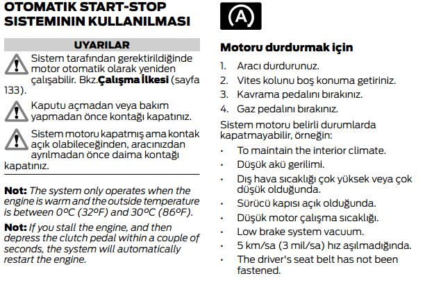

2011 model 1.6Tdci syle plus focus aracımda start stopta sorun yaşıyorum.uzun süredir boşta beklerken stop etmiyordu.Servise gösterdim,ilk başta yapamadılar,sonra hallettik diye aradılar.Aracı teslim aldım çalışıyordu ogün için ancak ertesi gün yine arıza verdi ve çalışmamaya başladı.Aynı şekilde sorun yaşayan ya da bilgisi olan varsa yardımını bekliyorum.Teşekkürler.

Bu konu ile ilgili bir başlık daha var, orada yazmıştım, buraya da kopyalıyorum: 1. Akü voltajı düşünce ya da akü başı gevşemişse çalışmıyor 2. Klima devrede ise ve iç-dış ısı farkı fazla ise ça

Geçenlerde çalışmama nedeni bir arıza daha öğrendim, akü voltaj kontrol modülü çalışmıyormuş! Yani işin içine karmaşık elektronik girince çözüm hep kolay bulunmuyor.
