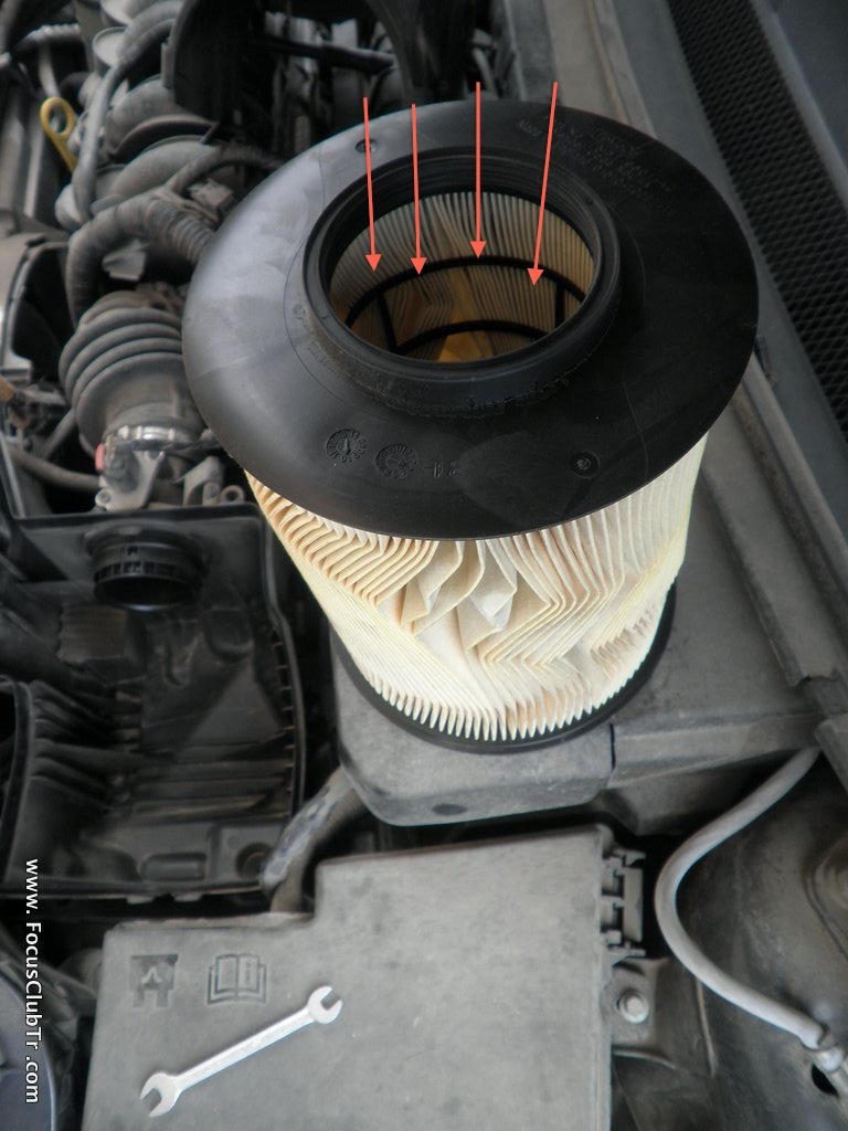

Yakup Ç. A. Oluşturma zamanı: Temmuz 5, 2011 Raporla Share Oluşturma zamanı: Temmuz 5, 2011 Merhabalar, Belki hepiniz bilirsiniz ama görsellik katalım Focus II Ti-VCT motorun hava filtresini söküyoruz; Not: Aracınızın Motoru farklı ise El kitapçığınıza bakarak filtrenin nerede olduğunu görebilirsiniz... NOT: Fotolar ölmüş, bulabilirsem yenileyeceğim. öncelikle gerekli malzeme; sadece 7 Numara anahtar. ilk vidamız burada ve diğer 3 kenarda da aynı vidalardan mevcut Döndürülemeyen yerlerde şu şekil tutmamız yeterlidir..İlk döndürmeden sonra parmaklar ile rahatlıkla sökebilirsiniz..Yine takarken en son sıkmanız kafiidir. Resimdeki gibi - 1 kısmını yukarı kaldırıp 2 kısmını sağ'a doğru çekiyoruz. Filtresiz hali Normalde çok kirli ise (tozlu vs) komprasör ile hava püskürtebilirsiniz. (Hafif uzaktan). Benim filtre çok temiz çıktı şubat ayında alınmıştı..1 arı 1 kelebek birkaç sinek az biraz da toz..Hava püskürtmedim..Elle vurdum biraz 3 Yorum bağlantısı Diğer sitelerde paylaş More sharing options...
O. Fatih Yurter Yanıtlama zamanı: Temmuz 5, 2011 Raporla Share Yanıtlama zamanı: Temmuz 5, 2011 Bende 20 gün önce kendim çıkardım değiştirdim. Filtre o kadar kirlenmiş ki şekli yamulmuş Sanayiden orjinaline 35 lira dediler ben yan sanayi aldım 25 liraya filtredir dedim. Bi vida var cok aşağıda kalıyor resimlerdede anahtarı dik tuttuğunuz vida onun dışında sökmesi çok kolaydı 1 Yorum bağlantısı Diğer sitelerde paylaş More sharing options...

Yakup Ç. A. Yanıtlama zamanı: Temmuz 5, 2011 Yazar Raporla Share Yanıtlama zamanı: Temmuz 5, 2011 Teşekkürler yakup, resimlerle beraber çok güzel açıklamışsın.Aslında vida değilde klipsli olsaymış çok daha kolay olurdu. Rica ederim... Evet 2 vida birazcık zamanı uzatıyor..Yine de toplam 5dk'yı almıyor. Yorum bağlantısı Diğer sitelerde paylaş More sharing options...
