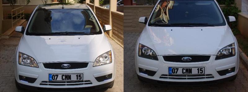

O. Fatih Yurter Yanıtlama zamanı: Temmuz 10, 2011 Yazar Raporla Share Yanıtlama zamanı: Temmuz 10, 2011 Çok güzel durmuş amerikan parkta olsa daha güzel olurdu Yorum bağlantısı Diğer sitelerde paylaş More sharing options...
Ogün Özemre Yanıtlama zamanı: Temmuz 10, 2011 Raporla Share Yanıtlama zamanı: Temmuz 10, 2011 boncuk gibi Yorum bağlantısı Diğer sitelerde paylaş More sharing options...
O. Fatih Yurter Yanıtlama zamanı: Temmuz 10, 2011 Yazar Raporla Share Yanıtlama zamanı: Temmuz 10, 2011 çok güzel olmuş birde pasta cila çektirdim mi tam olacak Yorum bağlantısı Diğer sitelerde paylaş More sharing options...

Belen Yalçın Yanıtlama zamanı: Temmuz 10, 2011 Raporla Share Yanıtlama zamanı: Temmuz 10, 2011 (düzenlendi) Selamlar ben bahsettiğin işlemi dün gerçekleştirdim,resim ekleyebilir miyim bilmiyorum cevap vermek için az önce üye oldum buraya.İşin en zor kısmı far camını ayırmak,başka bir forumda işlemi resimli olarak arkadaşlarımla paylaştım linkini veremiyorum site yönetimi izin vermiyor.xxxx forumda focus far karartma diye ararsan benim paylaşımıma ulaşabilirsin.Sabahtan akşama kadar zamanını ayırman gerekiyor. Temmuz 10, 2011 uA_Y_C_A tarafından düzenlendi forum paylaşmak yasaktır Yorum bağlantısı Diğer sitelerde paylaş More sharing options...

Aydın Baran Yanıtlama zamanı: Temmuz 11, 2011 Raporla Share Yanıtlama zamanı: Temmuz 11, 2011 Selamlar ben bahsettiğin işlemi dün gerçekleştirdim,resim ekleyebilir miyim bilmiyorum cevap vermek için az önce üye oldum buraya.İşin en zor kısmı far camını ayırmak,başka bir forumda işlemi resimli olarak arkadaşlarımla paylaştım linkini veremiyorum site yönetimi izin vermiyor.xxxx forumda focus far karartma diye ararsan benim paylaşımıma ulaşabilirsin.Sabahtan akşama kadar zamanını ayırman gerekiyor. Far çok güzel olmuş beyaz araca çok iyi gitmiş. Fakat o alttaki ledler hiç olmamış bence Yorum bağlantısı Diğer sitelerde paylaş More sharing options...
Yusuf Çavuş Yanıtlama zamanı: Temmuz 11, 2011 Raporla Share Yanıtlama zamanı: Temmuz 11, 2011 Bencede güzel olmuş. Far karartma hemen hemen tüm focuslara çok güzel yakışıyor. Yorum bağlantısı Diğer sitelerde paylaş More sharing options...
