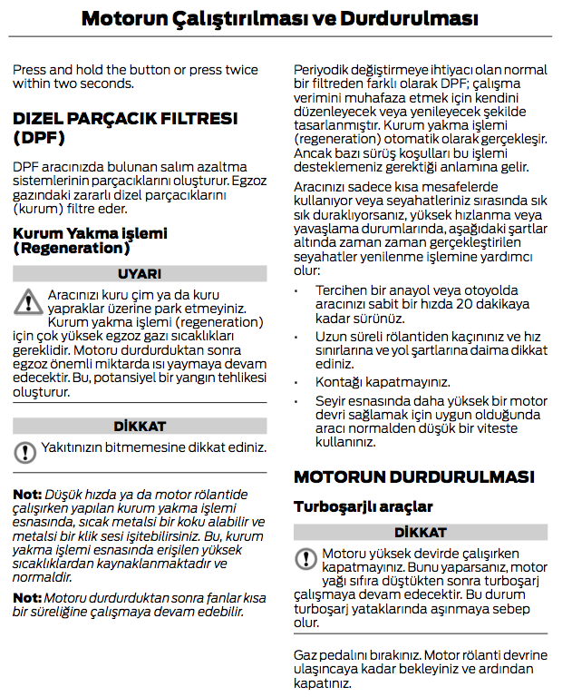

0 Yakup Ç. A. Yanıtlama zamanı: Temmuz 8, 2013 Raporla Share Yanıtlama zamanı: Temmuz 8, 2013 Teknik Bilgi vermediler ama size verilen bir klavuz var google'dan önce lütfen inceleyiniz bir çok basit sorunun cevabını kolaylıkla ve en önemlisi DOĞRU şekilde alabilirsiniz. ilgili bölüm: 1 Yorum bağlantısı Diğer sitelerde paylaş More sharing options...

0 Aydın Baran Yanıtlama zamanı: Kasım 13, 2013 Raporla Share Yanıtlama zamanı: Kasım 13, 2013 DPF Meraklanacak bir durum yok; forumda aratırsanız benimde ilk kez devreye girdiğinde 10dk. başında nöbet tutmuştum kış soğuğunda 1 Yorum bağlantısı Diğer sitelerde paylaş More sharing options...
