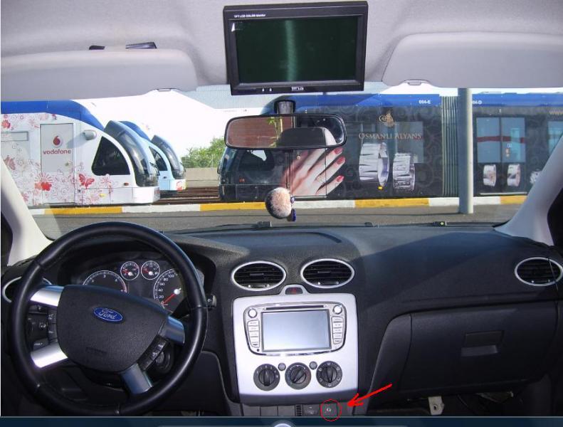

Belen Yalçın Oluşturma zamanı: Temmuz 13, 2011 Raporla Share Oluşturma zamanı: Temmuz 13, 2011 Focus 2007 Collectiondaki CD6000 cd çalarlarda AUX giriş kablosu hali hazırda bulunmakta fakat kablonun ucunda kırmızı bir soket var ve torpidonun üst kısmına bantlayıp bırakmışlar.Torpidoyu söktüğünüzde üst tarafta 2 adet kırmızı dişi soket göreceksiniz,bunların ince olanı aux girişi için kullanılıyor.Bu soketi keserek kablonun uçlarına dişi kulaklık soketi lehimleyerek herhangi bir mp3 çaları bağlayabilirsiniz.Cd çalar üzerindeki AUX tuşuna bastığınızda bu özelliği kullanabilirsiniz.Normalde ghia modellerde torpidonun kapağını açtığınızda sağ tarafta bu dişi jack hazırdır.Collection a bir kabloyu fazla görmüşler ama bizden kaçmaz,güle güle kullanın. Orada 3 adet kablo var biri left canlı uç biri right canlı uç diğeri de şase ucudur.(kablo 4 adet olabilir 2 şase 2 canlı uç)Kabloyu oradan uzatarak arka cam ısıtma düğmesinin yanında bulunan boş düğme yerine bir delik delerek dişi jack ı oraya monte edebilirsin.Torpidodaki mp3 ün kontrolü için devamlı torpido aç kapa yapmaya gerek yok.Duble dyne taktıktan sonra bir resim çekmiştim.sağ altta arka cam rezistans düğmesinin yanında taktığım dişi jack ı görebilirsiniz.Duble dyne de aux girişini kullanmaya gerek kalmıyor sadece fikir vermesi amaçlı resmi koyuyorum.Bilgisi olmayan arkadaşlar elektronik bilgisi olan birine yaptırabilirler. 1 Yorum bağlantısı Diğer sitelerde paylaş More sharing options...

Belen Yalçın Yanıtlama zamanı: Ekim 5, 2011 Yazar Raporla Share Yanıtlama zamanı: Ekim 5, 2011 Trendde digital klima mı var?Sol üstte cd altında da aux tuşu olması lazım,resim net değil tam görünmüyor.Büyük ihtimalle fonksiyon kullanılabilir durumdadır.Aşağıdaki linki incelerseniz sorunuzun cevabını bulabilirsiniz.Ben de eski cd çaları bu şekilde yapmıştım.Belki de o kablo cd çaların aux çıkışına bağlıdır.Linkde bahsedilen 5,6 ve 11 nolu uçlara baktığınızda orada kablo varsa o kablonun diğer ucunu takib ederek bulmaya çalışın.Muhtemelen bizimkilerde olduğu gibi ucunu bir yere bantlayıp bırakmışlardır.Kablo yok ise o uçlara bağlantı yaparak deneyin,cd çalarların bazı sürümlerinde aux tuşu olmasına rağmen cd çaların içindeki kartta öyle bir özellik bulunmayabilir.Öncelikle Cd çaları çıkartıp linkde bahsedilen C soketindeki 5,6 ve 11 nolu uçları kontrol etmeniz gerekiyor. http://web.mac.com/zifnab/Visteon_6000CD_in_Ford_Focus_C-Max/How_to_wire_the_Aux_input_on_A_Visteon_6000CD_in_a_C-Max.html Yorum bağlantısı Diğer sitelerde paylaş More sharing options...
