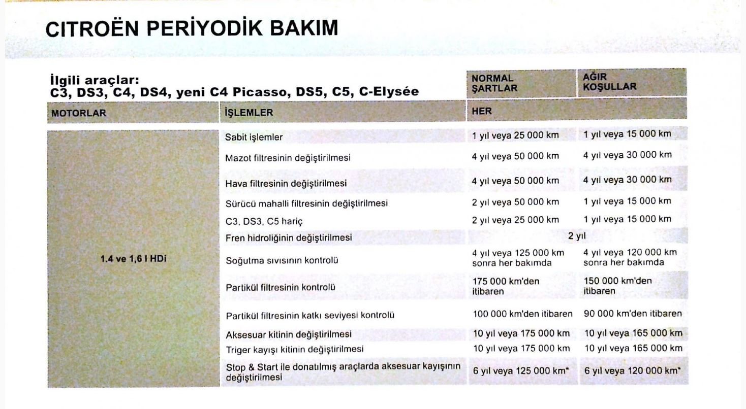

Ali Danacı Yanıtlama zamanı: Aralık 7, 2016 Raporla Share Yanıtlama zamanı: Aralık 7, 2016 Citroen periyodik bakım çizelgesinde ağır koşullarda triger değişimini 165000 km ve ya 10 yıl olarak öngörmüş. Bizim Focus'larda PSA grubunun 1.6 lt dizel motoru varken ve üreticisi bu değişim aralıklarını önerirken Otosan nasıl oluyor da 5 yıl 90k 100k gibi değerler belirtebiliyor anlayamadım! Yorum bağlantısı Diğer sitelerde paylaş More sharing options...
