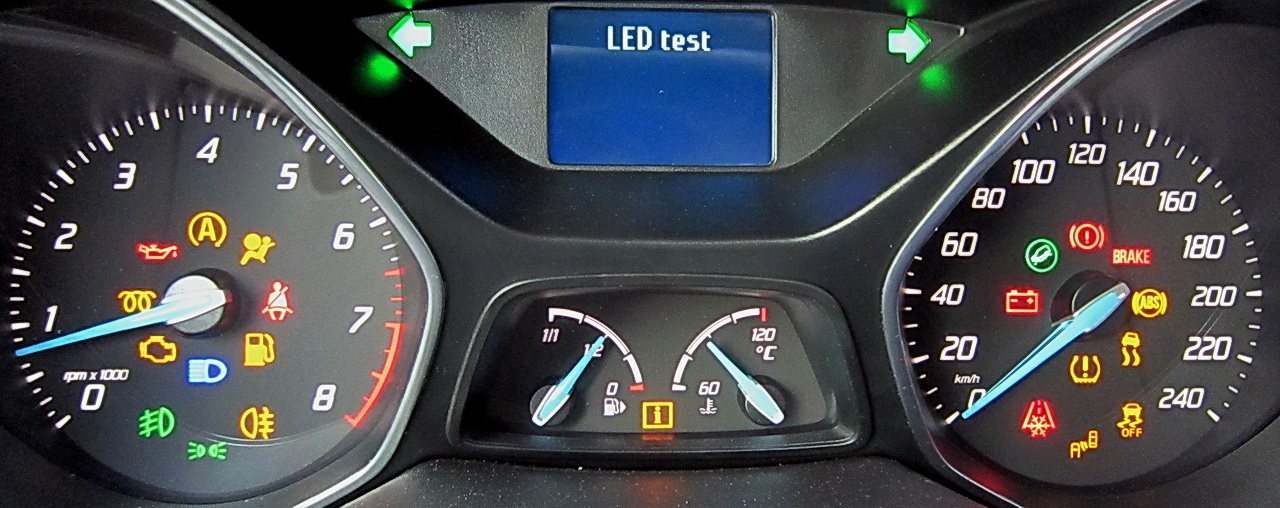

0 Cem Boneval Yanıtlama zamanı: Temmuz 28, 2013 Raporla Share Yanıtlama zamanı: Temmuz 28, 2013 28 July 2013 - 19:24 tarihinde, Çağatay G. yazdı: Abi bundan var ama 2 tane var biri diğerine göre daha değişik ama gösterge olarak ikiside kayan araba o kafamı karıştırdı işte. Menüden ayarlara baktıgımda Çekiş kontrol ve safety diye bişey yazıyor 2 side işaretli arabada. Doğru iki tane kayan araba olması lazım. Aşağıdaki resimde göreceksin... Kontağı açtığında altında yazı olmayan üstteki kayan araba ışığının kısa bir süre yanıp sönmesi lazım. Sonra da TCS veya ESP devreye girdiğinde kısa kısa yanacaktır. Alttaki ise TCS devre dışı edildiğinde sürekli yanar ve TCS OFF mesajını gözüne sokar. 2 Yorum bağlantısı Diğer sitelerde paylaş More sharing options...

0 Yakup Ç. A. Yanıtlama zamanı: Temmuz 26, 2013 Raporla Share Yanıtlama zamanı: Temmuz 26, 2013 Aramalarda 2011 modeli ile ilgili esp sonuçları yok aklıma geldi aslında merak ettim sordum daha tatmin edici bi cevabınız varsa duymak isterim Yol Bilgisayarına bakın, tcs kapatma varsa esp vardır. Kontağı çevirirken ESP lambası yanıyorsa vardır. Stlye-Plus kapet ise kesin vardır. Yorum bağlantısı Diğer sitelerde paylaş More sharing options...
0 Çağatay G. Yanıtlama zamanı: Temmuz 26, 2013 Raporla Share Yanıtlama zamanı: Temmuz 26, 2013 Yol Bilgisayarına bakın, tcs kapatma varsa esp vardır. Kontağı çevirirken ESP lambası yanıyorsa vardır. Stlye-Plus kapet ise kesin vardır. Kontağı çevirdim 2 adet kayan araba şeklinde ışık yandı . Yorum bağlantısı Diğer sitelerde paylaş More sharing options...

0 Çağatay G. Yanıtlama zamanı: Temmuz 28, 2013 Raporla Share Yanıtlama zamanı: Temmuz 28, 2013 26 July 2013 - 10:08 tarihinde, Yakup Çağatay yazdı: Adaşım bundan olacak b05b21f7-7176-a505-2.jpg.bba37a5e0ddb68c4eb7b7c7bfe9bae92.jpg Abi bundan var ama 2 tane var biri diğerine göre daha değişik ama gösterge olarak ikiside kayan araba o kafamı karıştırdı işte. Menüden ayarlara baktıgımda Çekiş kontrol ve safety diye bişey yazıyor 2 side işaretli arabada. Yorum bağlantısı Diğer sitelerde paylaş More sharing options...
0 Kutluhan A. Yanıtlama zamanı: Temmuz 28, 2013 Raporla Share Yanıtlama zamanı: Temmuz 28, 2013 @Çağatay G., tam olarak bu işaret varsa vardır. bide çekiş kontrolü bulmuşsunuz kesin vardır. işaretli kalsın. 1 Yorum bağlantısı Diğer sitelerde paylaş More sharing options...
