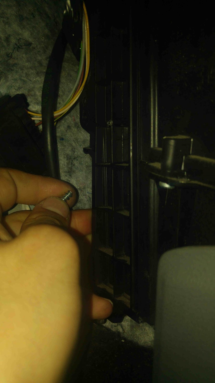

Merhabalar bende aranıza yeni katıldım.Buradaki deneyimli,bilgili arkadaşların mesajlarını okumakla yetiniyordum.2011 Comfort aracımda 10000 Km bakımını kendim yapmayı planlıyordum fakat fırsat bulamadığımdan sadece polen ve hava filtresini değiştirebildim.Mesajı da görünce çektiğim fotoğrafları eklemenin faydalı olabileceğini düşündüm.

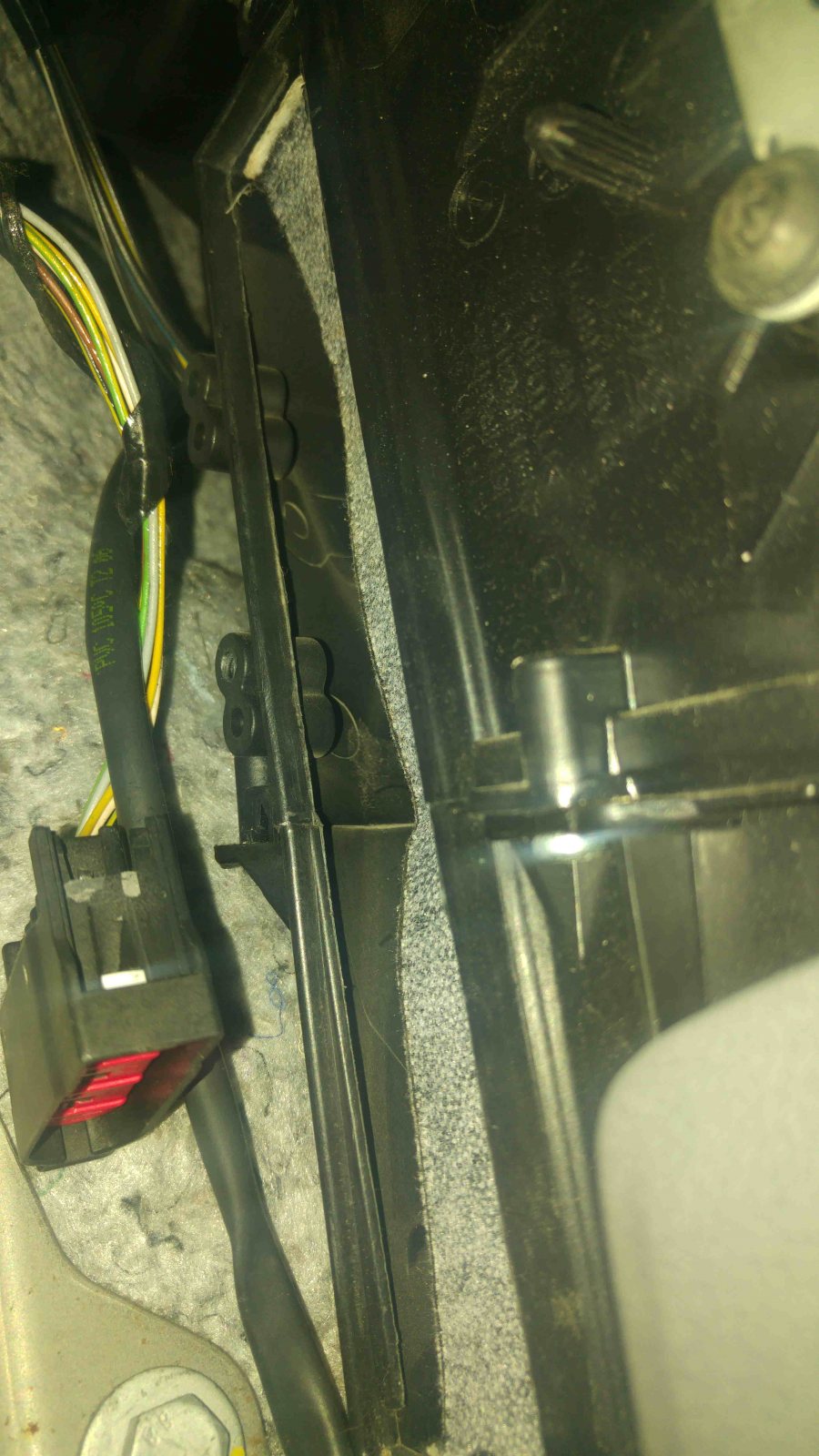

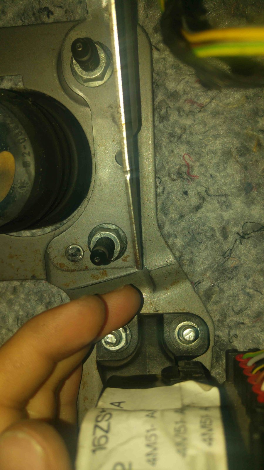

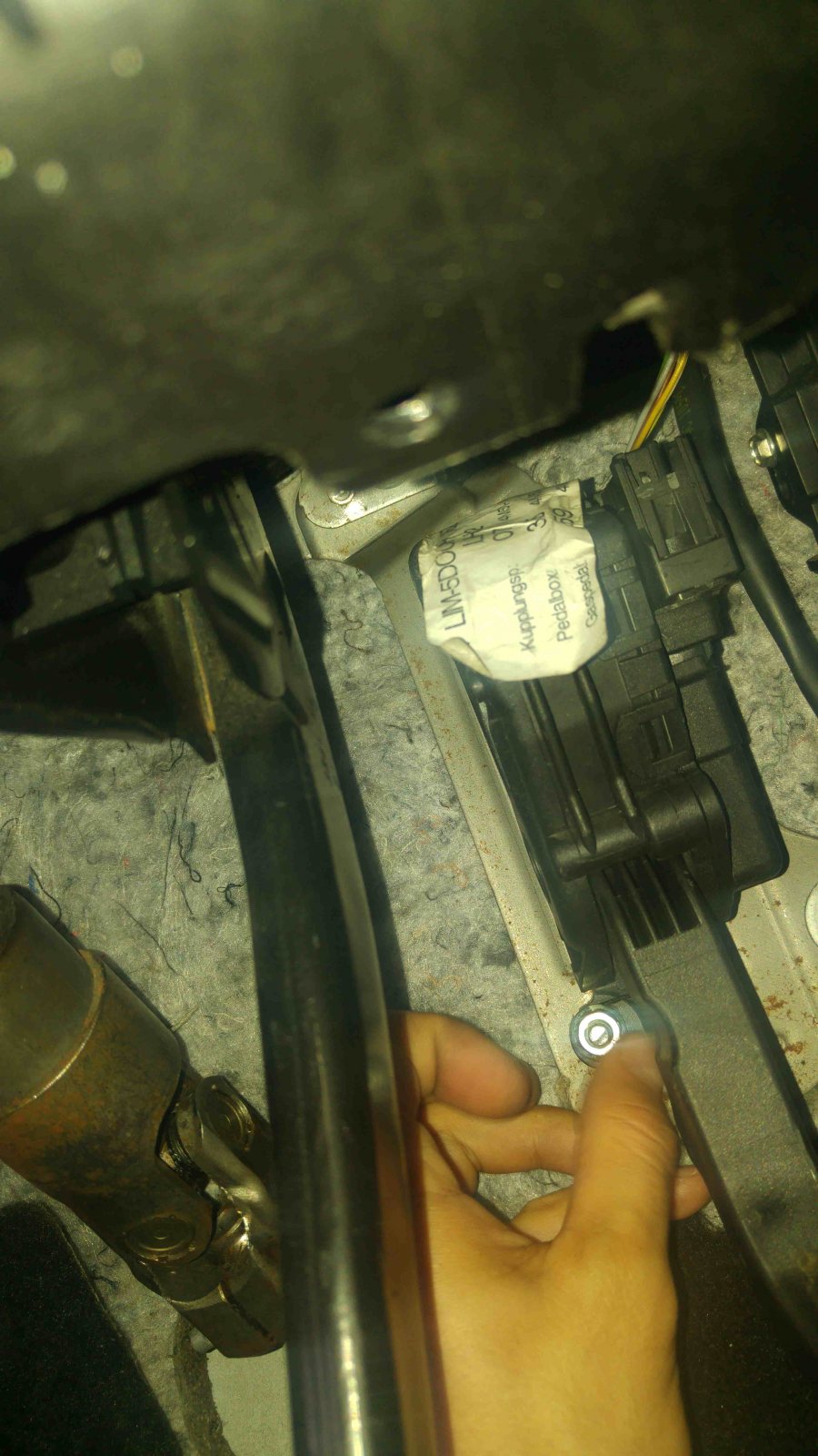

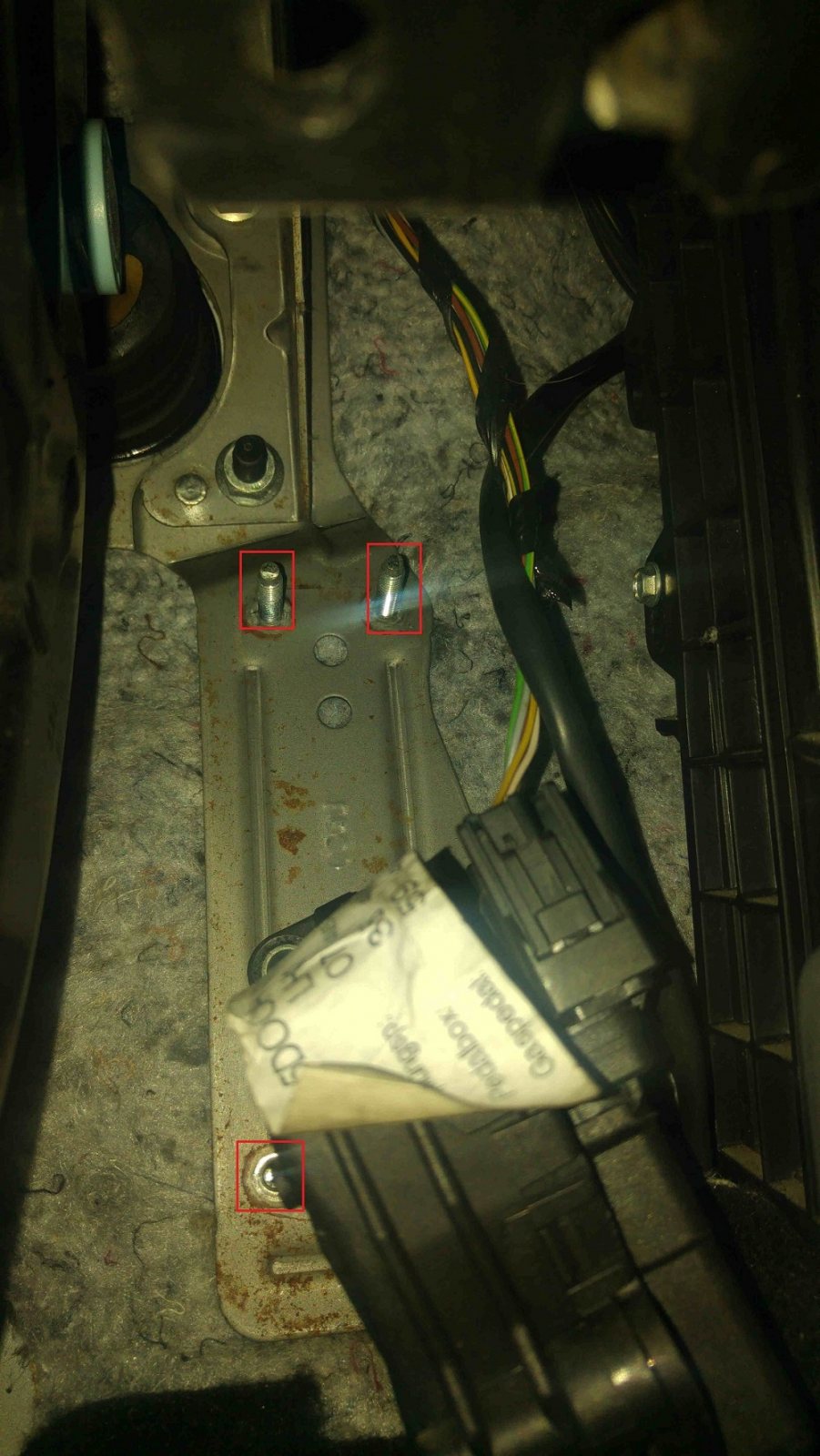

Öncelikle gaz pedalını tutan 2 somunu-biri üst biri alt olmak üzere-(Orjinalinde 3 adet var fakat bende 2 tanesi takılmıştı.) sökerek başlıyoruz
Somunları söktükten sonra gaz pedalının soketini tırnaklarını esnetmek suretiyle çıkarıyoruz

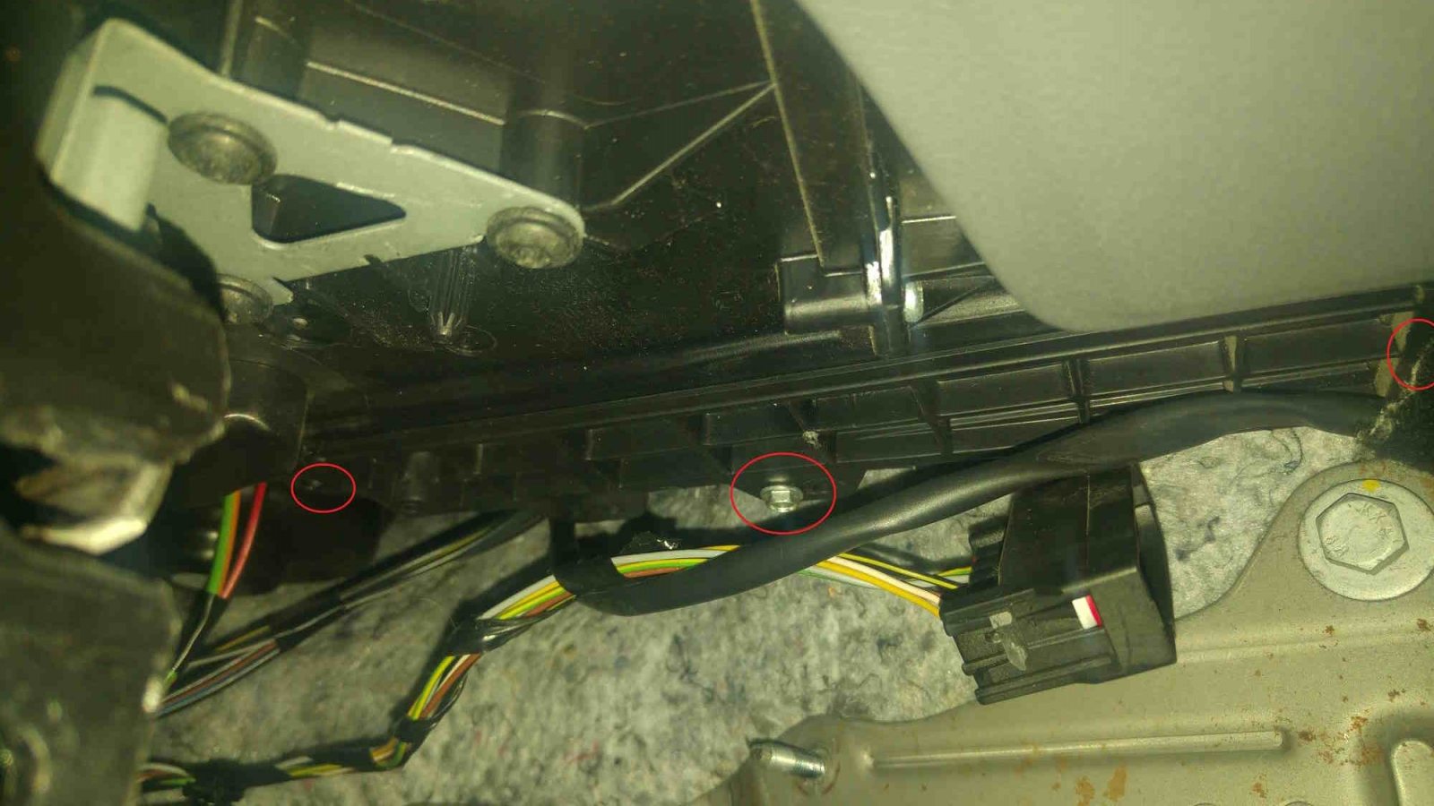

Dilerseniz  gaz pedalının soketini çıkarmayabilirsiniz fakat daha rahat çalışmak için çıkarın.Şimdi de polen filtresine ulaşmak için filtrenin bulunduğu haznenin kapağını tutan 3 adet vidayı sökmek gerekiyor(Vidaların yerlerini işaretledim).

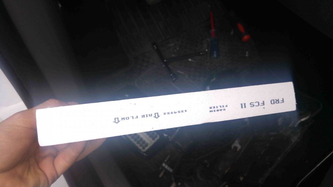

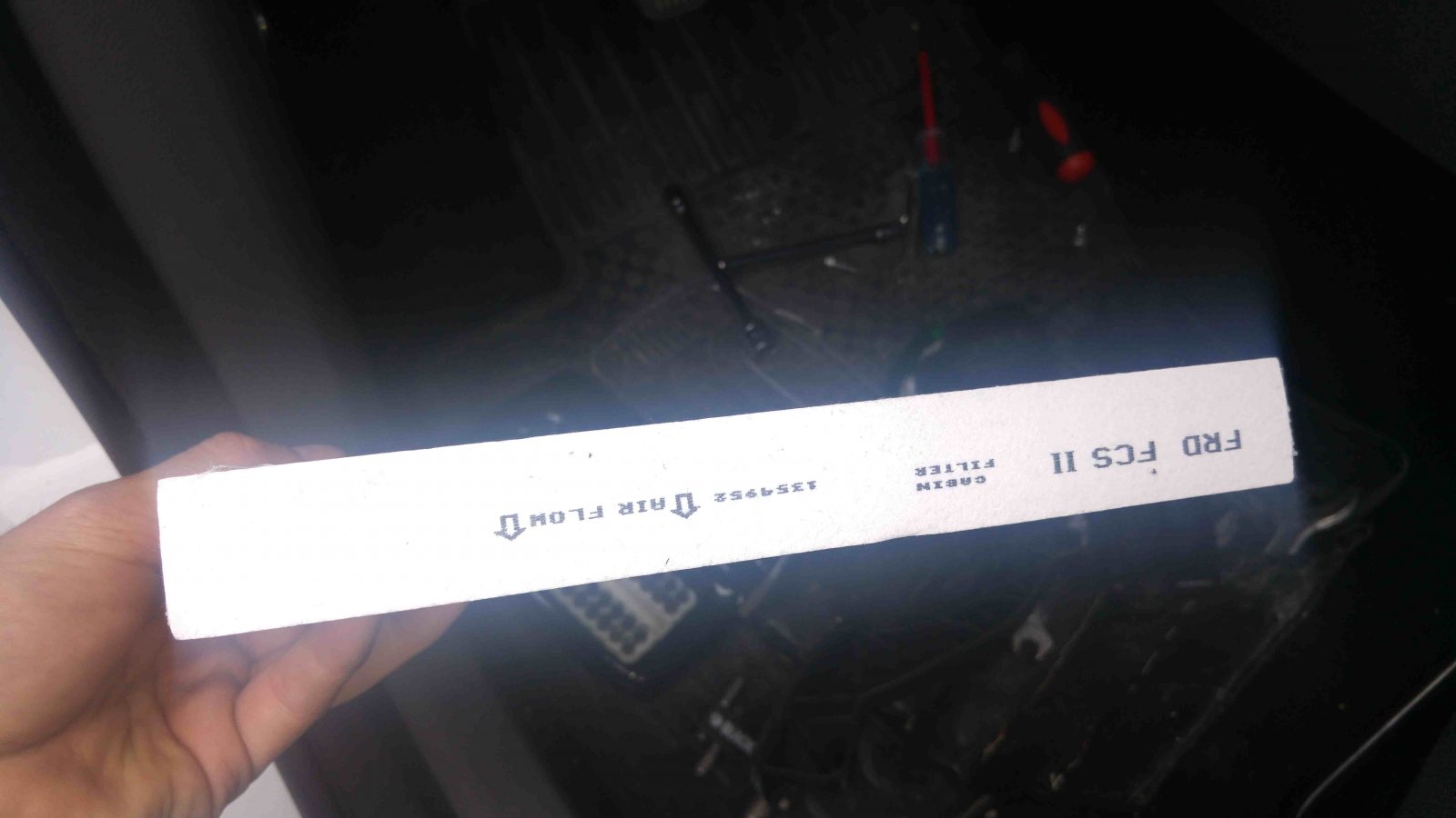

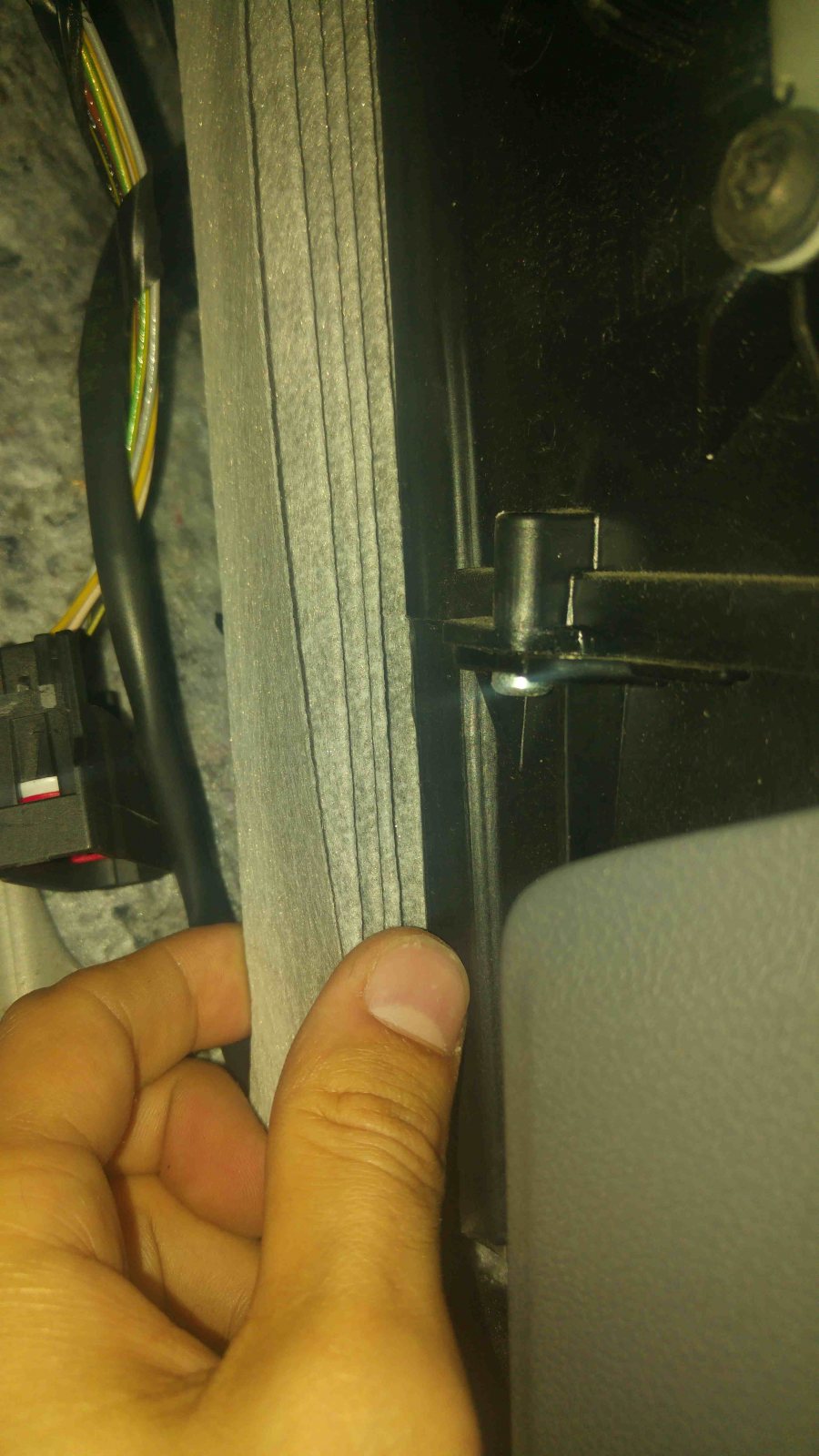

Artık yeni filtremizi takabiliriz.Yeni aldığım polen filtresini karbonlu seçtim.20170505_145036.thumb.jpg.15fcd8e2eed6fc7cf15493f182a906cc.jpg
Yeni filtreyi takarken biraz bükmeniz gerekiyor fakat bu problem değil içeriye doğru ilerlettiğiniz takdirde düzelip yuvasına oturuyor.

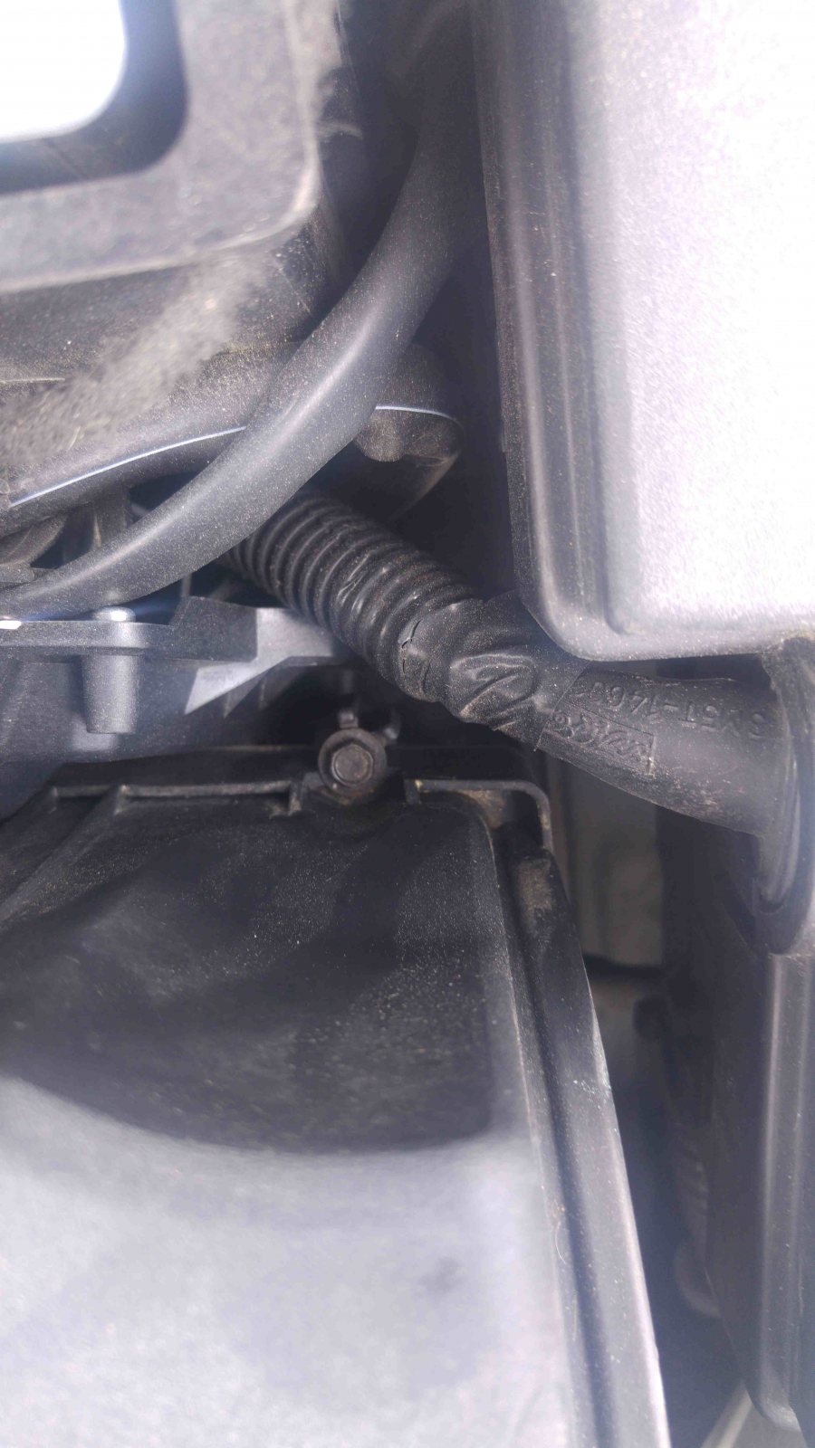

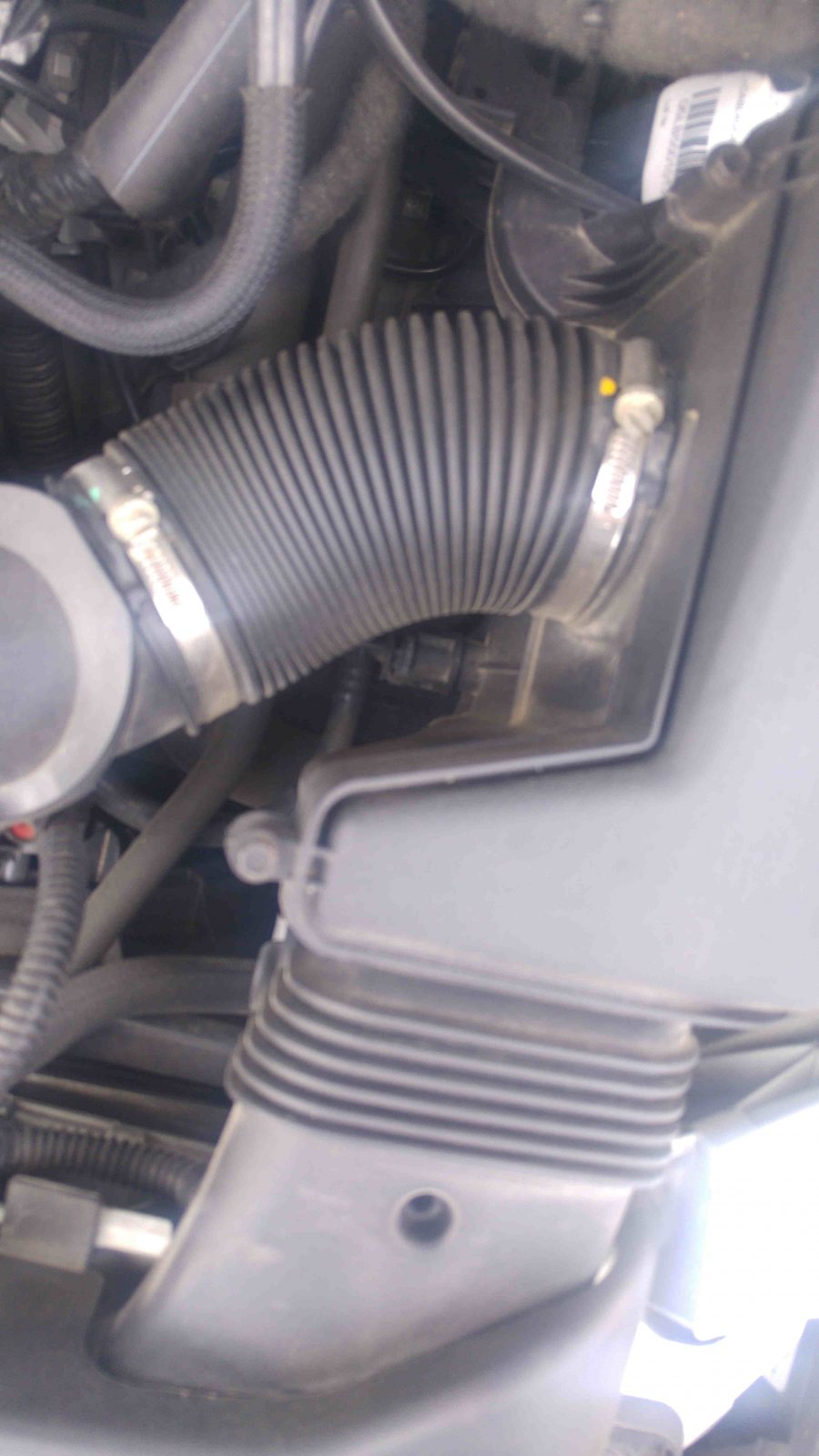

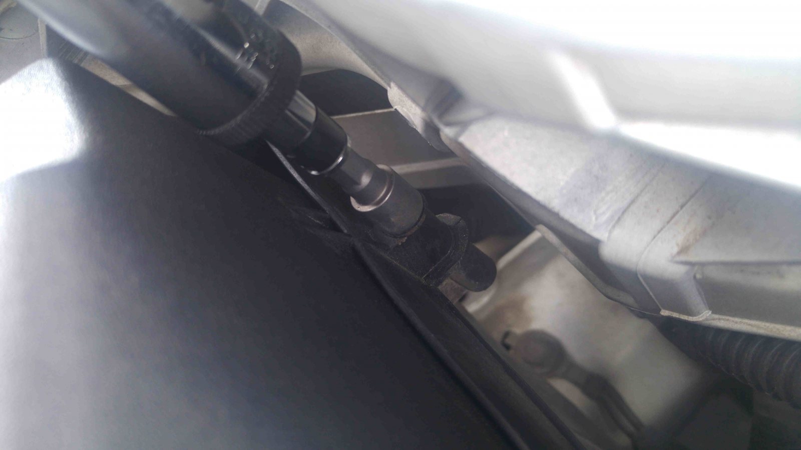

Filtre kapağını tutan 4 adet vida var bunları sökmekle başlıyoruz.
20170505_150620.thumb.jpg.0a308a2c2e08dde3866d7b2a4e677525.jpg20170505_150726.jpg.b9e75f1d2c040496236d3db83db73c8d.jpg

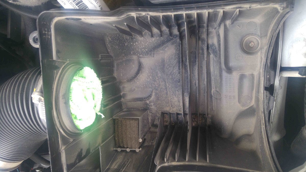

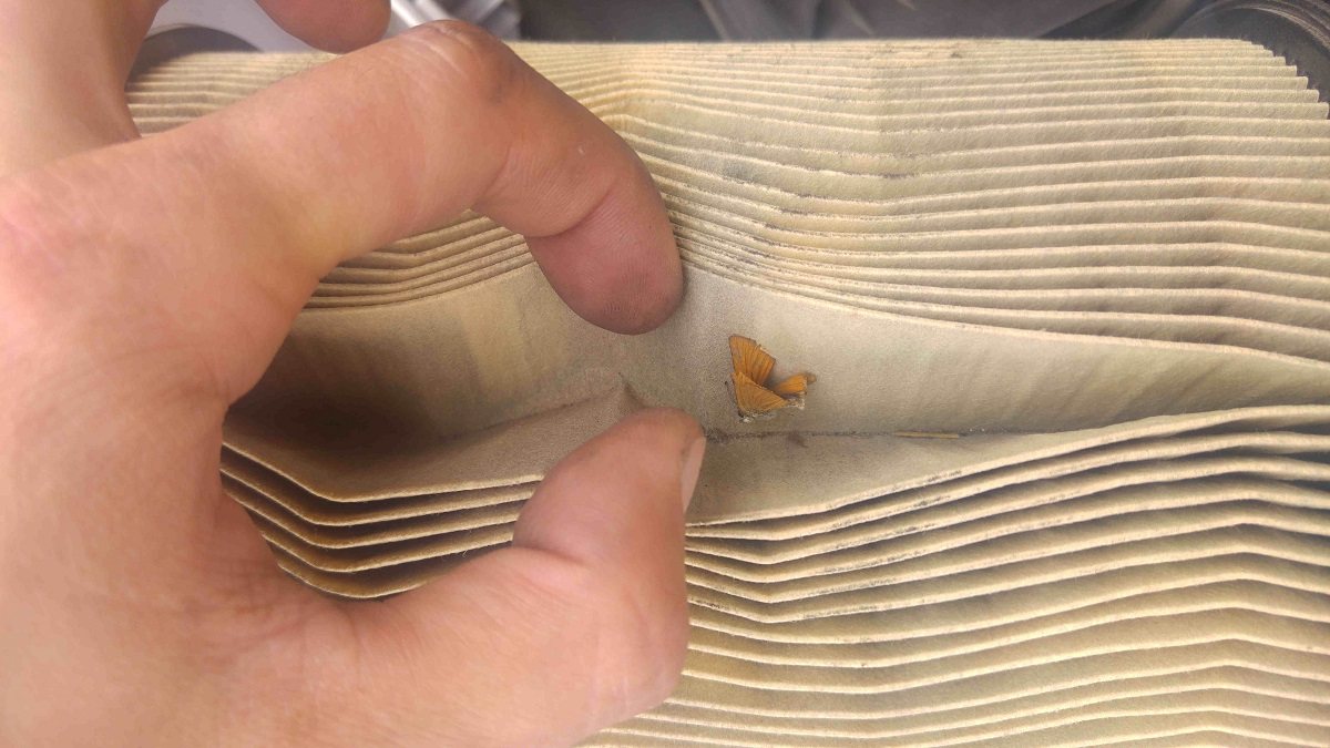

Filtreyi yukarı doğru çektiğnizde kolaylıkla geliyor.

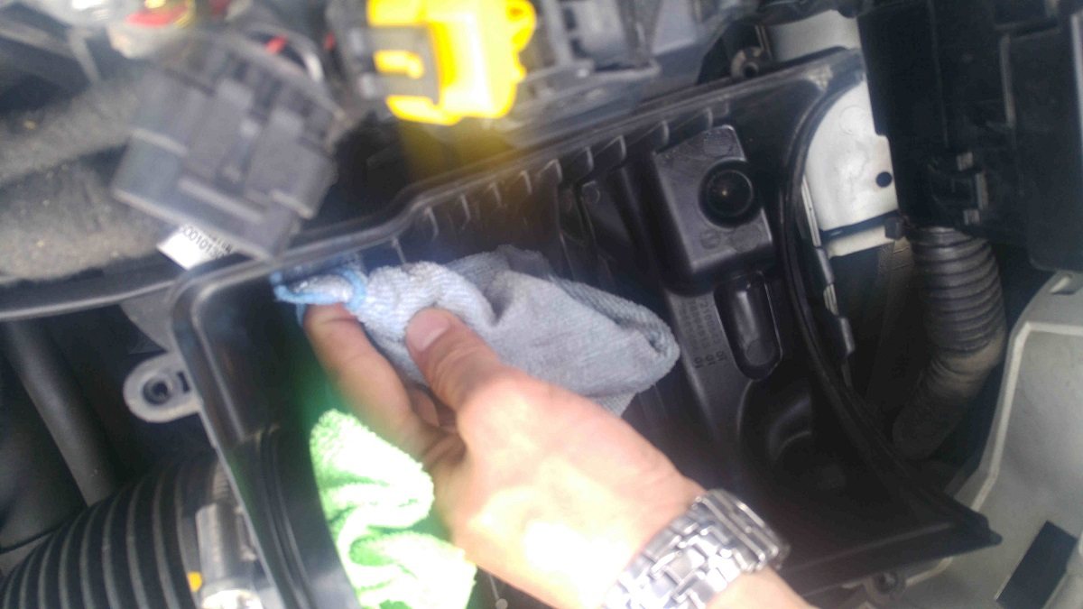

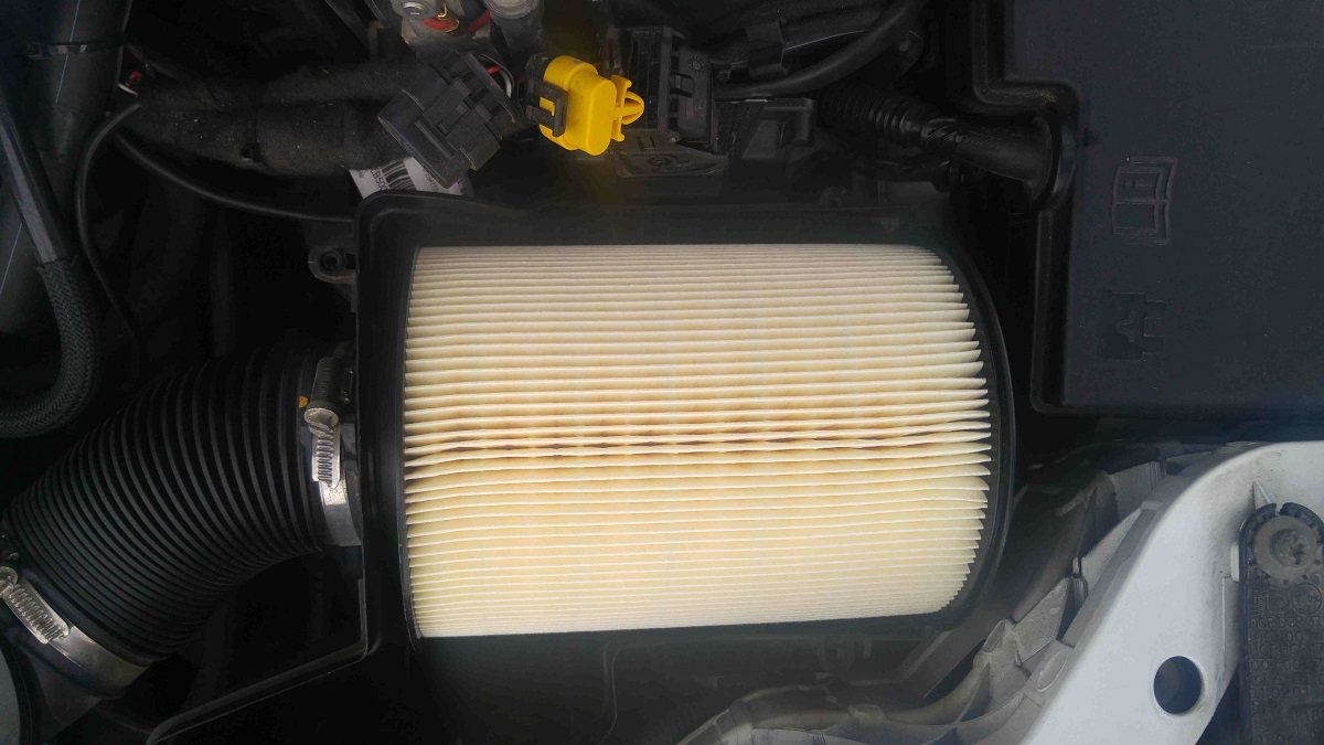

Hava borusunu bir bez ile tıkadıktan sonra fitrenin haznesini fırça/bez yardımı ile temizledim.
20170505_151014.jpg.11cce58dcf5b30ee21341bc8a6f8ad12.jpg20170505_152007.jpg.732a783c81aa1b5b8b92d5dd433b1aff.jpg

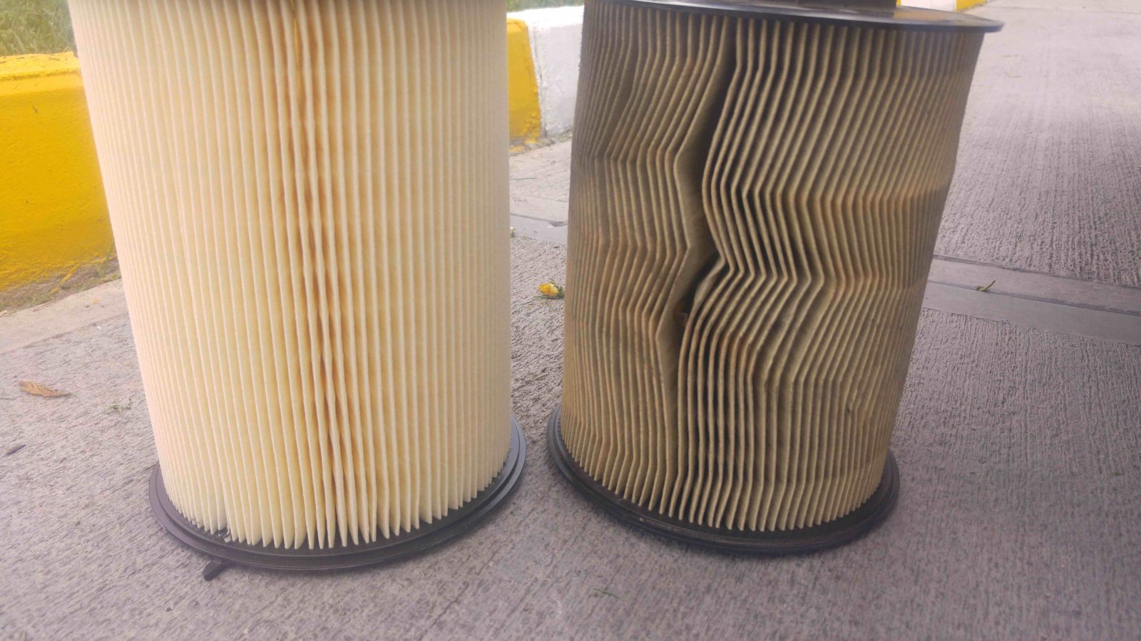

(Sigara içmeyen -sigara içen):)

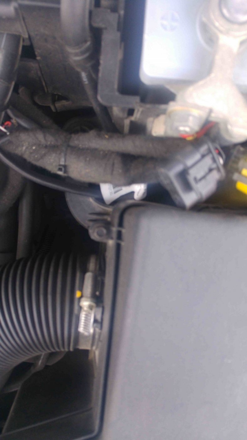

Yeni filtreyi takarken dikkat etmeniz gereken filtrenin alt kısmında bir çentik var ,bu çentik hazne üzerinde bulunan yuvaya oturmalı.
20170505_152358.jpg.d19495179a1e50740c93d5dd0cebf406.jpg20170505_152430.jpg.c917e9381b7d8e96748d5e9eaa56ee27.jpg
Filtre haznesinin kapağını geri takıyoruz.

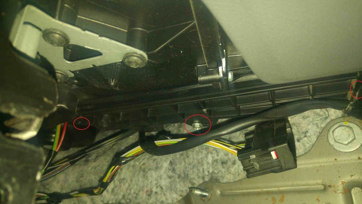

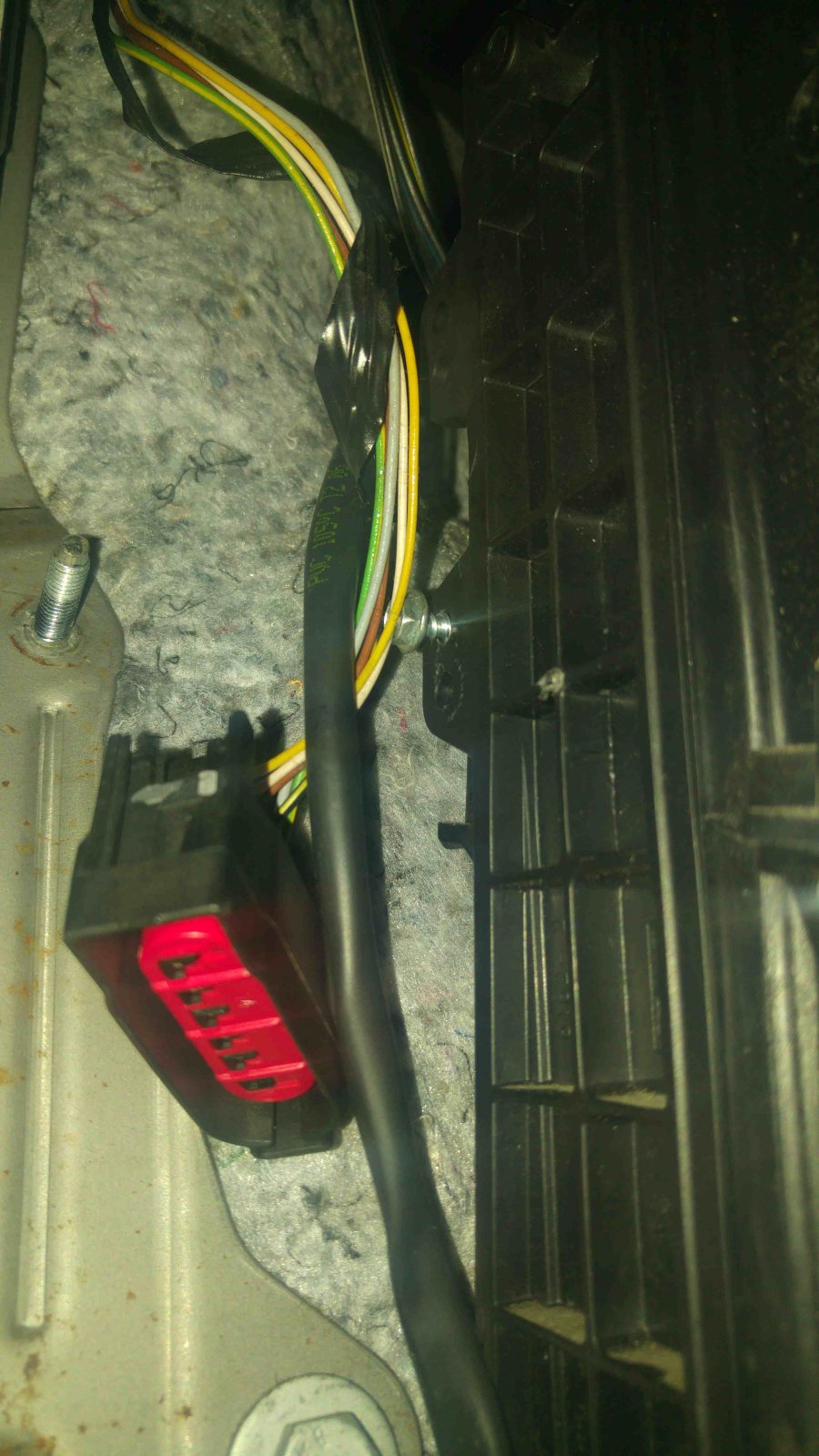

20170505_144601.thumb.jpg.853ab3a68f021ba41ad369125b0f0c42.jpg20170505_144837.thumb.jpg.d33616d0686d5b563f66f040bc570056.jpg

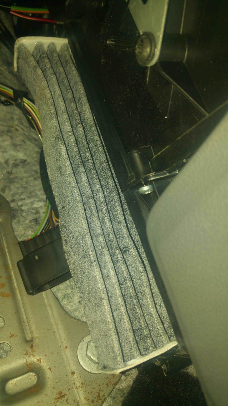

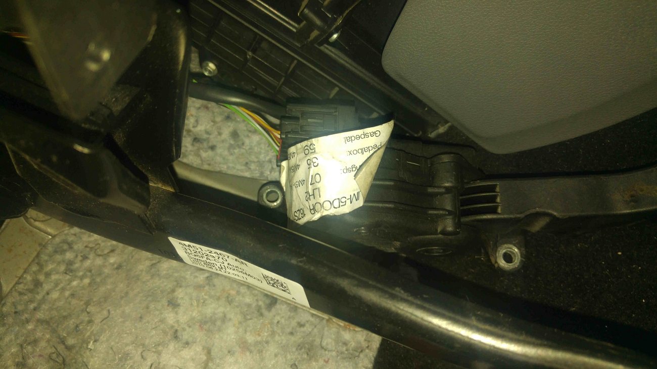

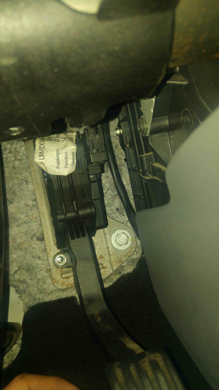

Gaz pedalını yerine takıyoruz.
20170505_145943.thumb.jpg.60b51ba7a79b5f9ac1dee50c7c9cd289.jpg20170505_145951.thumb.jpg.ac3dca72ba822efc13dde5668fbe30c3.jpg20170505_150009.thumb.jpg.e345a2df9242f051acae980ff31439ac.jpg

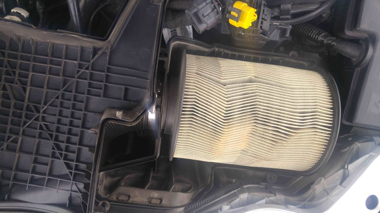

Polen filtresi bitti şimdi hava filtresine geçelim.

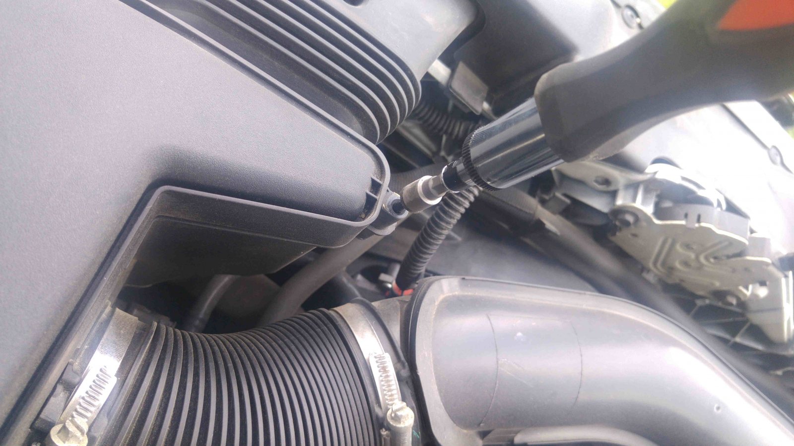

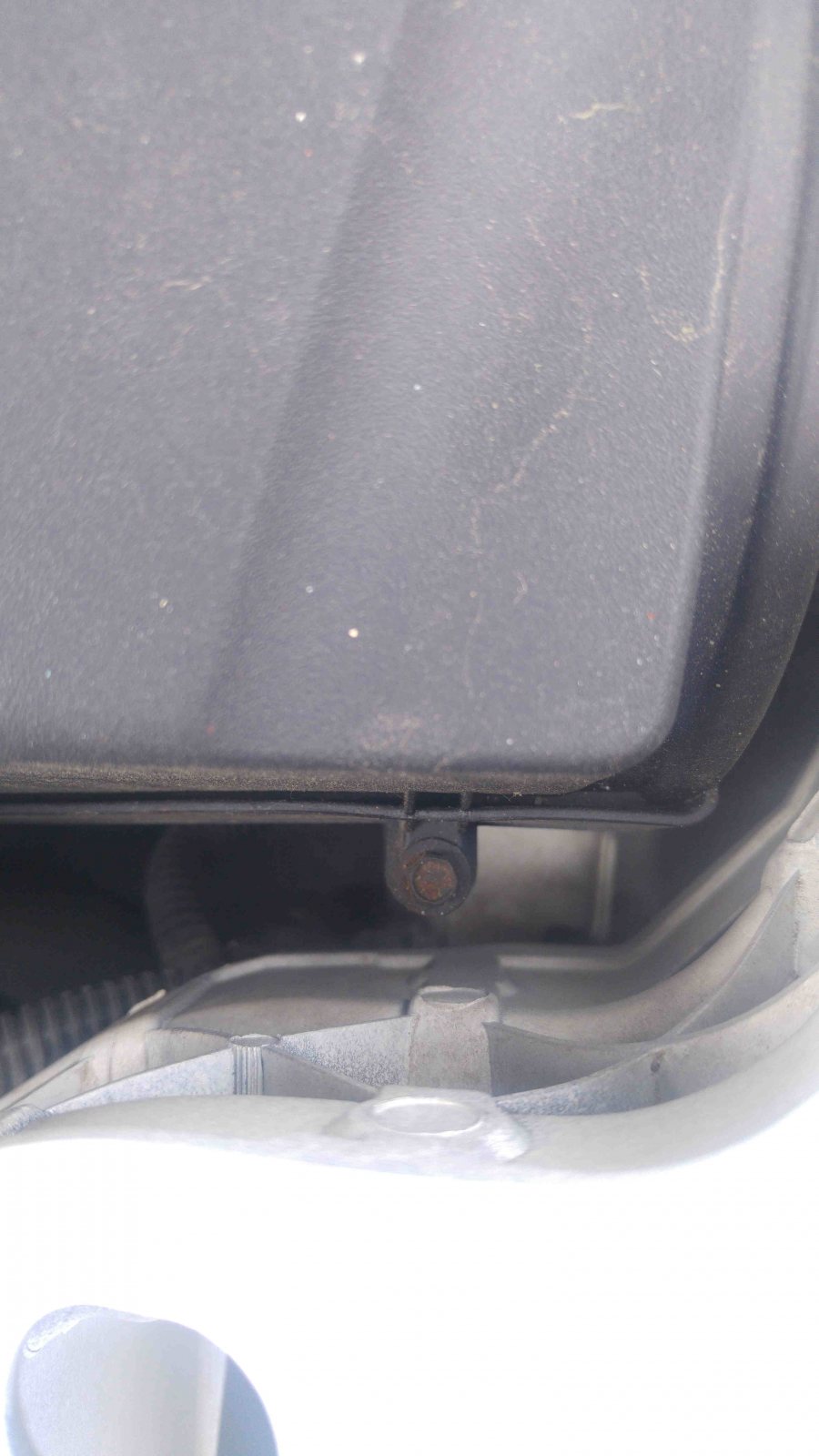

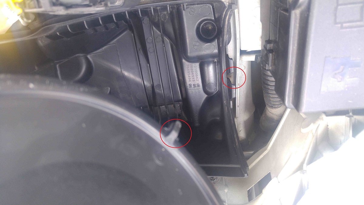

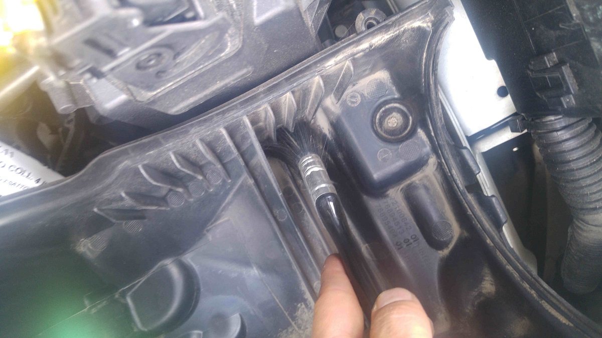

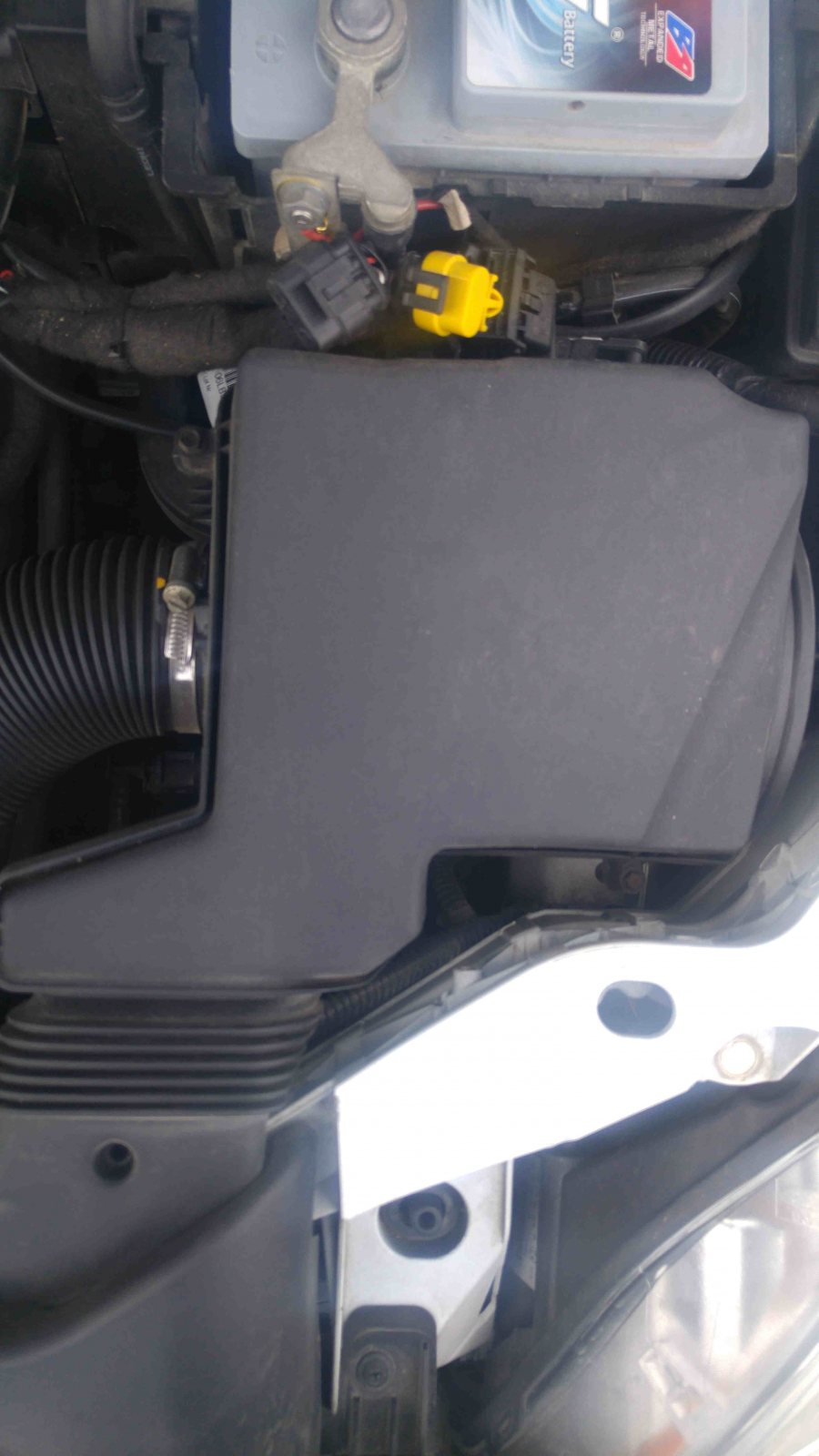

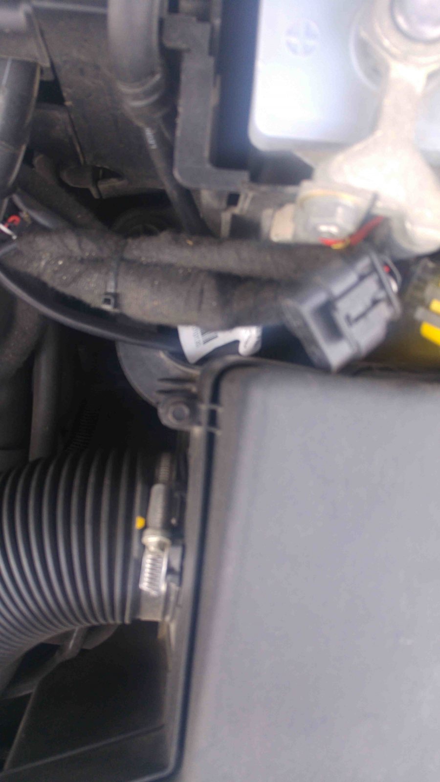

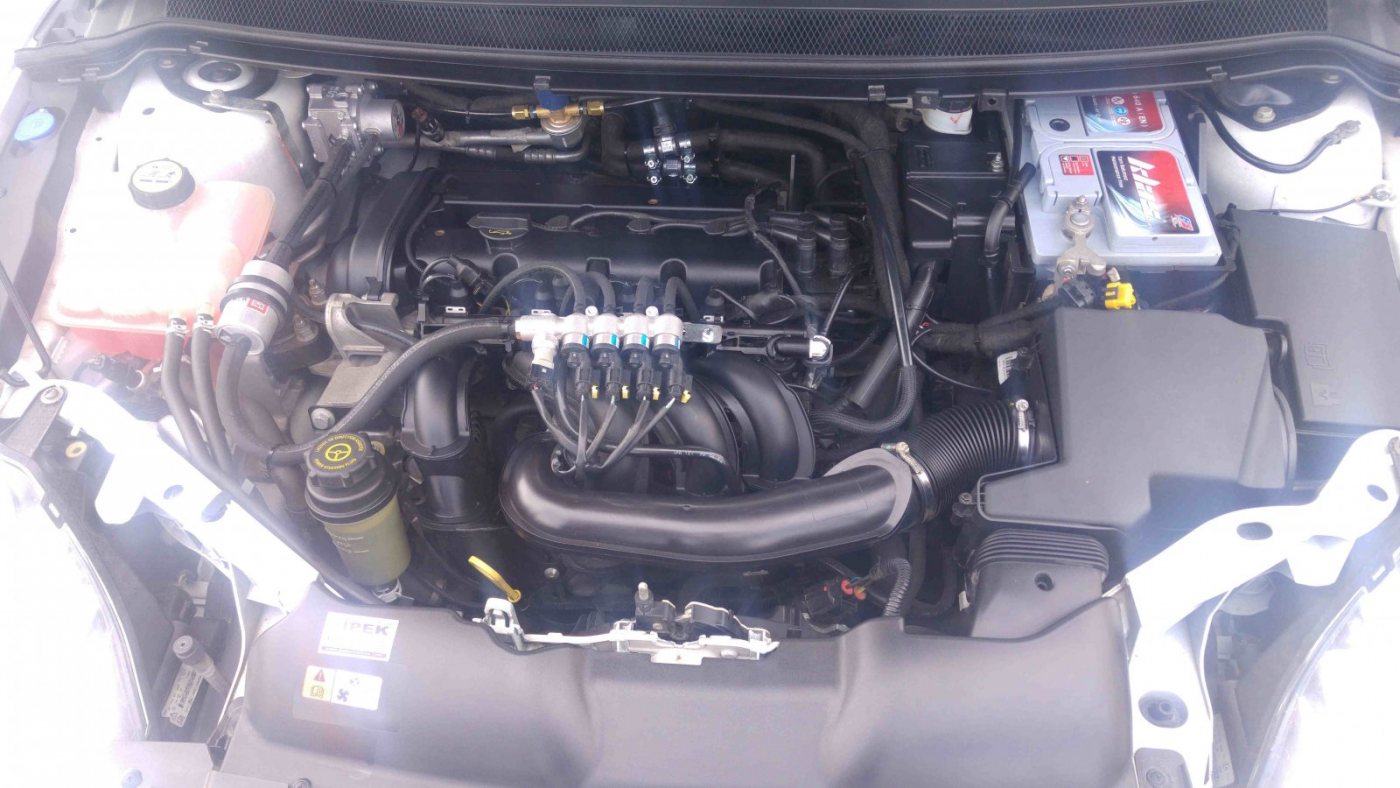

20170505_154604.thumb.jpg.14873a770a79e45c786295383f166bf7.jpgimageproxy.php?img=&key=e35e4aacc1fefbb7
