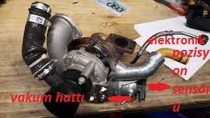

Serkan Karakoca Yanıtlama zamanı: Aralık 12, 2018 Raporla Share Yanıtlama zamanı: Aralık 12, 2018 11 saat önce, Oğuz Çevik yazdı: Büyük ihtimal yazıldığı gibi gtd1244vz. Mk3 de gtc1244vz vardı. Güzel turbo, yazılım falan kaldırır iyi üfler. --4 dakika sonra eklendi-- VNT turboda wastegate yok. var var vnt vgt fark etmez videoyu detaylı izlerken farkına vardım elektronik kontrollü bir wasgate mevcut vakumu kaldırmışlar yalnız ... aşşağıdaki resimde bariz wasgate açma kapama kolu belli ? yazılım kaldırır sağlam fakat bu hacim ve güç için ufak bu turbolar ? Yorum bağlantısı Diğer sitelerde paylaş More sharing options...

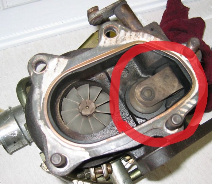

Oğuz Çevik Yanıtlama zamanı: Aralık 12, 2018 Raporla Share Yanıtlama zamanı: Aralık 12, 2018 14 saat önce, Serkan Karakoca yazdı: var var vnt vgt fark etmez videoyu detaylı izlerken farkına vardım elektronik kontrollü bir wasgate mevcut vakumu kaldırmışlar yalnız ... aşşağıdaki resimde bariz wasgate açma kapama kolu belli ? yazılım kaldırır sağlam fakat bu hacim ve güç için ufak bu turbolar ? Nasıl bu kadar emin siniz? Şaşırıyorum. Lütfen bana wastegate nerede gösterin ve kanıtlayın. Elektronik kontrollü dediğiniz yine vnt kanat açılarını ayarlar. Siz bu turbo camiasına yeni bir soluk getireceksiniz sanırım. Hem vnt hem wastegate. Çığır açmayı planlıyor musunuz? --3 dakika sonra eklendi-- O durdurup da izah etmeye çalıştığınız parça bu. Vakumlu aktüatörlerden daha hızlı tepki verir. Olayı bu. --5 dakika sonra eklendi-- https://www.youtube.com/watch?v=_eqlgCwLeTw Yorum bağlantısı Diğer sitelerde paylaş More sharing options...
Serkan Karakoca Yanıtlama zamanı: Aralık 13, 2018 Raporla Share Yanıtlama zamanı: Aralık 13, 2018 (düzenlendi) 10 saat önce, Oğuz Çevik yazdı: Nasıl bu kadar emin siniz? Şaşırıyorum. Lütfen bana wastegate nerede gösterin ve kanıtlayın. Elektronik kontrollü dediğiniz yine vnt kanat açılarını ayarlar. Siz bu turbo camiasına yeni bir soluk getireceksiniz sanırım. Hem vnt hem wastegate. Çığır açmayı planlıyor musunuz? --3 dakika sonra eklendi-- O durdurup da izah etmeye çalıştığınız parça bu. eminim çünkü trde benim kadar bu 1.6 tdci euro 5 psa motorla ilgili performans amaçlı cesaret edip modifiye yapan yok diye biliyorum ? elektronik kontrollü wasgate bu işte vakumu kaldırmışlar burayı daha dikkatli inceleyip resim çekicem ? --37 dakika sonra eklendi-- 10 saat önce, Oğuz Çevik yazdı: 1- Elektronik kontrollü dediğiniz yine vnt kanat açılarını ayarlar. 2-Siz bu turbo camiasına yeni bir soluk getireceksiniz sanırım. Hem vnt hem wastegate. 3- Çığır açmayı planlıyor musunuz? 1-doğrudur ben aksini idda etmiyorum . 2-linki inceleyin focus 2 1.6 tdci turbosu garret 1544 turbo hem vnt sistemine ve vakumlu wasgate sistemine sahip US $207.5 |NEW Garrett GT1544S 454083 0002 Ford Turbocharger For Galaxy&Seat Alhambra/Cordoba/Ibiza II/Toledo... https://www.aliexpress.com/item/NEW-Garrett-GT1544S-454083-0002-Ford-Galaxy-Seat-Alhambra-Cordoba-Ibiza-II-Toledo-I-1-9/653977035.html?channel=twinner bakın buda focus mca 1.5 tdci turbosu hem vnt hem elektronik pozisyon sensörlü kontrollü ve vakumlu ? --40 dakika sonra eklendi-- daha ne turbo sistemleri var ne turbo sistemleri hem vnt veya vgt hem elektronik pozisyon sensörlü kontrollü ve vakumlu olup aynı zamanda su soğutmalı turbolarda mevcut ? twin turbo bi-turbo her silindiri tek tek besleyen 4 silindir turbolar aynı işlemi 6 ve 8 silindir motora uygulayanlar 4 silindirden 2000 hp çıkartanlar vs ... --50 dakika sonra eklendi-- 3- çığır açmayı planlamıyorum hobim bu iş kendi tecrübe ve bilgilerimide katıp kendimi geliştirmeyi yeni çalışma sistemlerini öğrenip okuyup araştırıp sorup soruşturup kendi bilgi ve tecrübemi geliştirmek benim için yeterli ? ha şunuda ekleyim bütün tasarım bana ait 1.6 tdci 115 hp euro 5 manuel kendi aracımın ? gt 1449 turbo, big intercooler, tubular manıfold,down pipe ,big hava filtresi şnorkel ,oil can catch Aralık 13, 2018 Serkan Karakoca tarafından düzenlendi Yorum bağlantısı Diğer sitelerde paylaş More sharing options...
Oğuz Çevik Yanıtlama zamanı: Aralık 13, 2018 Raporla Share Yanıtlama zamanı: Aralık 13, 2018 Uğraşmışsınız etmişsiniz tebrik ederim. Çok güzel. Gönderdiğiniz linkteki turbo zaten wastegate bir turbo, vnt yok ? Su soğutmalar ball bearingler falan ne alaka konuyla. İlgileniyorsanız bu kadar turboların devamında yazan harflerin ne manaya geldiğini araştırıp da mesaj atardınız. VNT turbolar kod harfi olarak V kullanır. O yüzden gt1544V yazar bu wastegate turbo değildir. S - Single Passage Bypass V - Multi Vane Variable Geometry Turbine K - Electric Actuator Ayrıca WASTEGATE diye yazılıyor. Bakın bu wastegate. Bu vnt olan bir turboda bulunmaz zira vnt kanat açılarıyla oynayarak turbo basıncını ayarlar. İkincisi vnt. Bunda wastegate e gerek yoktur. Daha da ikna edemezsem yazmıyorum. Wastegate rüyalarıma girecek yakında. --3 dakika sonra eklendi-- Of abi sen bide focus 2 1.6 tdci turbosu diye yazmışsın link yollamışsın ben onu tamamen kaçırmışım. FOCUS 2 1.6 TDCI TURBOSU GT1544V ordaki V - VNT anlamına gelir. Yolladığın linki bile kontrol etmemişsin. Bıraktım ben topu sana. Daha yazmıyorum. İyi forumlar. Yorum bağlantısı Diğer sitelerde paylaş More sharing options...
