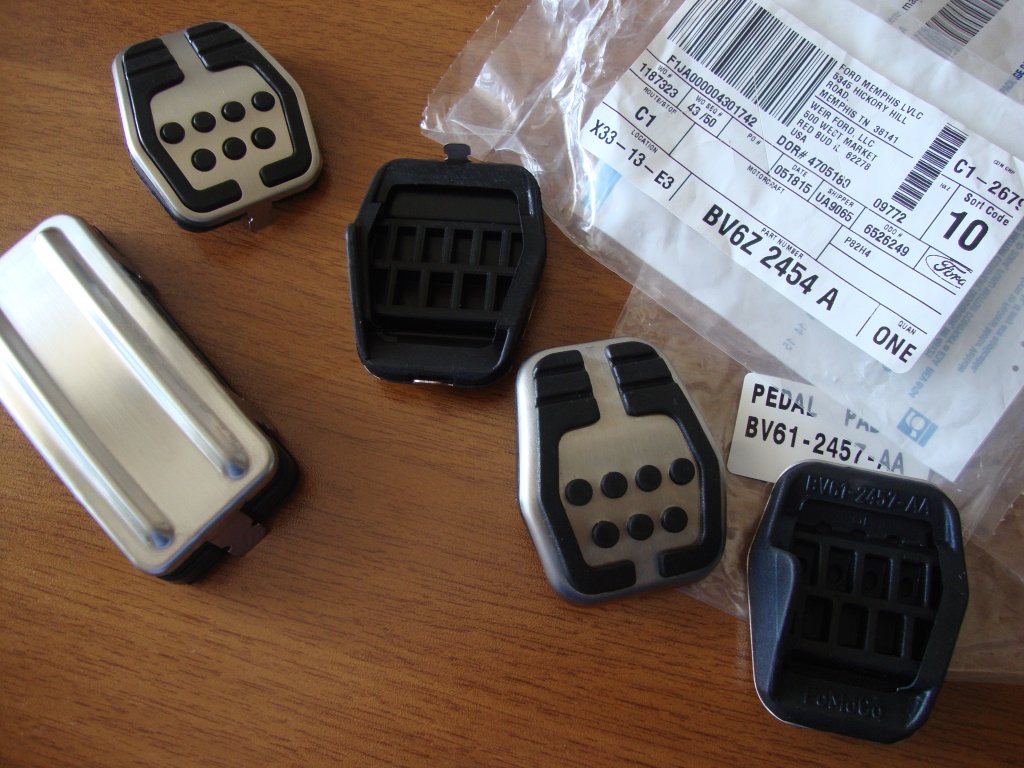

Doğan Kurban Yanıtlama zamanı: Kasım 29, 2015 Raporla Share Yanıtlama zamanı: Kasım 29, 2015 Murat abi st nin pedalı geçmeli değilmi. Bendeki geçmeli. Orj lastikler çıkıp onun yerine geçiyor. Yorum bağlantısı Diğer sitelerde paylaş More sharing options...

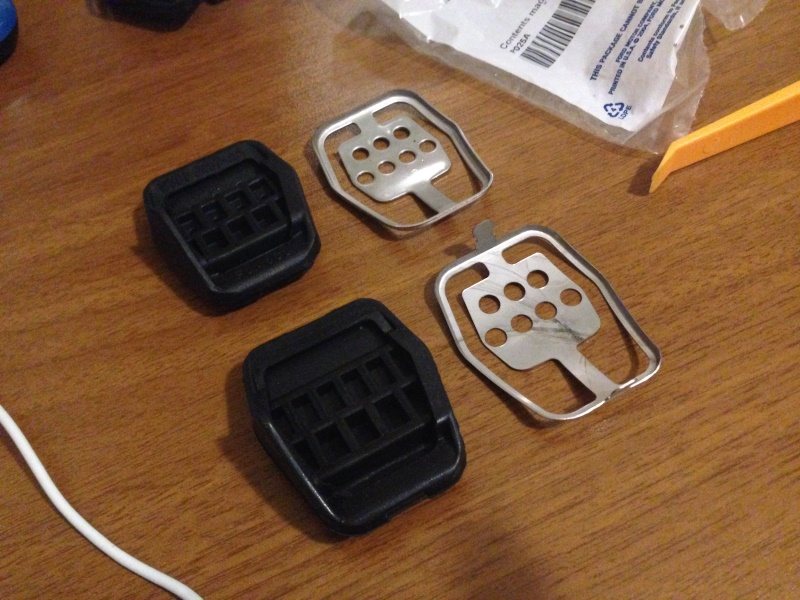

Murat Kav. Yanıtlama zamanı: Kasım 29, 2015 Raporla Share Yanıtlama zamanı: Kasım 29, 2015 3 saat önce, Doğan Kurban said: Murat abi st nin pedalı geçmeli değilmi. Bendeki geçmeli. Orj lastikler çıkıp onun yerine geçiyor. Bendeki orjinal hastalığından Doğan Üzerinde Fomoco yazanları takmaya çalıştım. Ama lastik kısım ile metal kısım kalıp halinde ve hiç esnemiyor namıssız. Metal parça ince gibi görünüyor ama en ufak şekilde bükülmedi bile. Bir triği var ama ne, bir ara servise soracağız artık (gerçi onlar da bilemeyebilir).. 1 Yorum bağlantısı Diğer sitelerde paylaş More sharing options...
Doğan Kurban Yanıtlama zamanı: Kasım 29, 2015 Raporla Share Yanıtlama zamanı: Kasım 29, 2015 Abi önce alttaki siyah kısımı takıp metali üstüne takacan. Bendeki de aynı sistem. Yorum bağlantısı Diğer sitelerde paylaş More sharing options...
Ozan Kar Yanıtlama zamanı: Kasım 29, 2015 Yazar Raporla Share Yanıtlama zamanı: Kasım 29, 2015 3 saat önce, Doğan Kurban said: Murat abi st nin pedalı geçmeli değilmi. Bendeki geçmeli. Orj lastikler çıkıp onun yerine geçiyor. Bendeki orjinal hastalığından Doğan [emoji4] Üzerinde Fomoco yazanları takmaya çalıştım. Ama lastik kısım ile metal kısım kalıp halinde ve hiç esnemiyor namıssız. Metal parça ince gibi görünüyor ama en ufak şekilde bükülmedi bile. Bir triği var ama ne, bir ara servise soracağız artık (gerçi onlar da bilemeyebilir).. Çakmasıyla 1 e 1 aynıymış önce metal kısımları sökmen lazım. Sonra lastikleri takıp metalleri üzerine oturtup uçtakileri bükeceksin. 1 tl iyi iş görüyor bükme kısmında iyi sıkışmazsa çıkabiliyor. Yorum bağlantısı Diğer sitelerde paylaş More sharing options...
Murat Kav. Yanıtlama zamanı: Kasım 29, 2015 Raporla Share Yanıtlama zamanı: Kasım 29, 2015 36 dakika önce, Ozan Kar said: Çakmasıyla 1 e 1 aynıymış önce metal kısımları sökmen lazım. Sonra lastikleri takıp metalleri üzerine oturtup uçtakileri bükeceksin. 1 tl iyi iş görüyor bükme kısmında iyi sıkışmazsa çıkabiliyor. Görüntü olarak orjinali ile hiç farkı yok, ama orjinalinde metal kısım ayrılmıyor (içimde de bir şüphe var iyi mi, acaba ayrılıyor da ben mi keşfedemedim ) Yorum bağlantısı Diğer sitelerde paylaş More sharing options...
Ozan Kar Yanıtlama zamanı: Kasım 29, 2015 Yazar Raporla Share Yanıtlama zamanı: Kasım 29, 2015 36 dakika önce, Ozan Kar said: Çakmasıyla 1 e 1 aynıymış [emoji4] önce metal kısımları sökmen lazım. Sonra lastikleri takıp metalleri üzerine oturtup uçtakileri bükeceksin. 1 tl iyi iş görüyor bükme kısmında iyi sıkışmazsa çıkabiliyor. Görüntü olarak orjinali ile hiç farkı yok, ama orjinalinde metal kısım ayrılmıyor (içimde de bir şüphe var iyi mi, acaba ayrılıyor da ben mi keşfedemedim ) Bence ayırmadan takman mümkün değil abi. Çakmasınıda birleşik yaparlardı zaten öyle gerekse. Yada kenardaki uçtaki tırnaklara gerek olmazdı. Yorum bağlantısı Diğer sitelerde paylaş More sharing options...

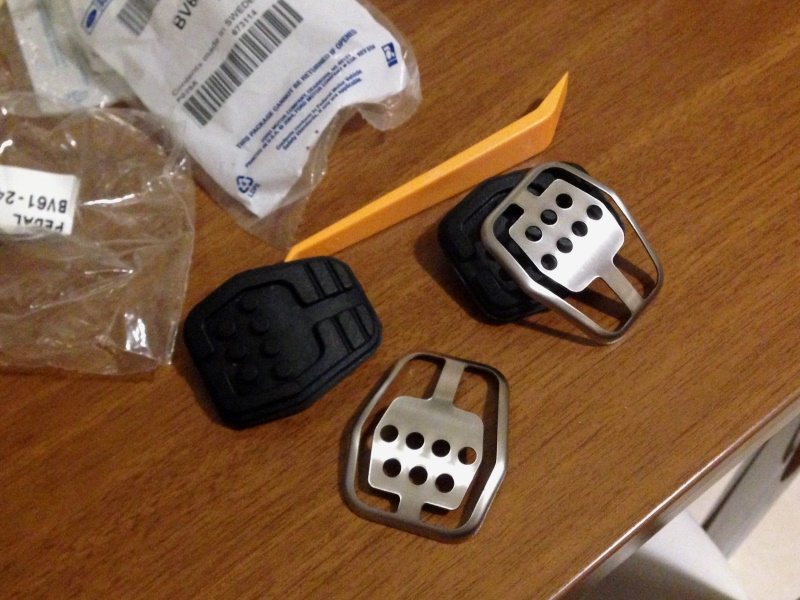

Doğan Kurban Yanıtlama zamanı: Kasım 29, 2015 Raporla Share Yanıtlama zamanı: Kasım 29, 2015 Abi geçmeli rahat ol metal kısım ayrılması lazım.Gaz pedalı ayrı bak fotodan yanlış görmediysem. Yorum bağlantısı Diğer sitelerde paylaş More sharing options...
Murat Kav. Yanıtlama zamanı: Kasım 29, 2015 Raporla Share Yanıtlama zamanı: Kasım 29, 2015 39 dakika önce, Ozan Kar said: Bence ayırmadan takman mümkün değil abi. Çakmasınıda birleşik yaparlardı zaten öyle gerekse. Yada kenardaki uçtaki tırnaklara gerek olmazdı. 15 dakika önce, Doğan Kurban said: Abi geçmeli rahat ol metal kısım ayrılması lazım.Gaz pedalı ayrı bak fotodan yanlış görmediysem. Sizden aldığım gazla, az önce asıldım. Ben yapıştırılmış diye düşünüyordum ama öyle değilmiş, bayağı bir sıkı geçme imiş. Teşekkür ederim, önemli bir aşamayı geçtik Bu arada gaz pedalının orjinali yok, onu koluyla birlikte değişmek lazımmış, mecburen o çakma olacak.. Yorum bağlantısı Diğer sitelerde paylaş More sharing options...
Doğan Kurban Yanıtlama zamanı: Kasım 29, 2015 Raporla Share Yanıtlama zamanı: Kasım 29, 2015 1 dakika önce, Murat Kavuk said: Sizden aldığım gazla, az önce asıldım. Ben yapıştırılmış diye düşünüyordum ama öyle değilmiş, bayağı bir sıkı geçme imiş. Teşekkür ederim, önemli bir aşamayı geçtik Bu arada gaz pedalının orjinali yok, onu koluyla birlikte değişmek lazımmış, mecburen o çakma olacak.. Gaz pedalı yokmu abi.Yukarıda foto vardı. Yorum bağlantısı Diğer sitelerde paylaş More sharing options...

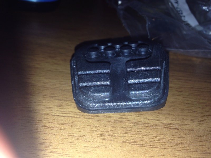

Murat Kav. Yanıtlama zamanı: Kasım 29, 2015 Raporla Share Yanıtlama zamanı: Kasım 29, 2015 Şöyle bir detay var. Çakma da lastiğin üzerindeki halkalar I şeklinde, orjinalde ise T şeklinde. O nedenle çakma da bükme kısım ilave etmişler düşmesin diye, orjinalinde ise metalin üzerinde halkalar, lastiğin üzerindeki halkalarda azıcık küçük, dolayısıyla kapatınca sıkı fıkı oluyorlar. 3 dakika önce, Doğan Kurban said: Gaz pedalı yokmu abi.Yukarıda foto vardı. Var, var, ama sadece çakma olanı. Elimde bir takım çakma var, debriyaj+fren de orjinal olarak var. 1 Yorum bağlantısı Diğer sitelerde paylaş More sharing options...
Doğan Kurban Yanıtlama zamanı: Kasım 29, 2015 Raporla Share Yanıtlama zamanı: Kasım 29, 2015 1 yıldan fazladır çin malı takılı valla hala gayet güzel duruyor. 2 Yorum bağlantısı Diğer sitelerde paylaş More sharing options...
Murat Kav. Yanıtlama zamanı: Kasım 29, 2015 Raporla Share Yanıtlama zamanı: Kasım 29, 2015 1 dakika önce, Doğan Kurban said: 1 yıldan fazladır çin malı takılı valla hala gayet güzel duruyor. Demekki çayniz gaz pedalını gönül rahatlığıyla takabiliriz. Ayrıntıdaki şeytanın resmini çektim 1 Yorum bağlantısı Diğer sitelerde paylaş More sharing options...
Ozan Kar Yanıtlama zamanı: Kasım 29, 2015 Yazar Raporla Share Yanıtlama zamanı: Kasım 29, 2015 Şöyle bir detay var. Çakma da lastiğin üzerindeki halkalar I şeklinde, orjinalde ise T şeklinde. O nedenle çakma da bükme kısım ilave etmişler düşmesin diye, orjinalinde ise metalin üzerinde halkalar, lastiğin üzerindeki halkalarda azıcık küçük, dolayısıyla kapatınca sıkı fıkı oluyorlar. 3 dakika önce, Doğan Kurban said: Gaz pedalı yokmu abi.Yukarıda foto vardı. Var, var, ama sadece çakma olanı. Elimde bir takım çakma var, debriyaj+fren de orjinal olarak var. Fotoğrafta gördüklerimiz orijinal olanlar değil mi? Hepsinde var gibi görüyorum bükme kısmını. Not bu nesajları bilgisayar başına geçince taşıyacağım. Yorum bağlantısı Diğer sitelerde paylaş More sharing options...
Murat Kav. Yanıtlama zamanı: Kasım 29, 2015 Raporla Share Yanıtlama zamanı: Kasım 29, 2015 3 dakika önce, Ozan Kar said: Fotoğrafta gördüklerimiz orijinal olanlar değil mi? Hepsinde var gibi görüyorum bükme kısmını. Not bu nesajları bilgisayar başına geçince taşıyacağım. Kendi konumu dağıttım sahiden Bükme kısmı orjinallerde yok. İlk resimde sağdaki iki tane orjinal, soldaki iki tane olansa çin malı. Hatta şöyle de bir resim aldım şimdi. İki ürün arasında lastikteki halkalar farklı. Metal kısımlarında da resmde görülen fark var. Bir de orjinalinin metali kalın ve hiç esnemiyor. Resimde üstteki orjinal olan.. Yorum bağlantısı Diğer sitelerde paylaş More sharing options...
