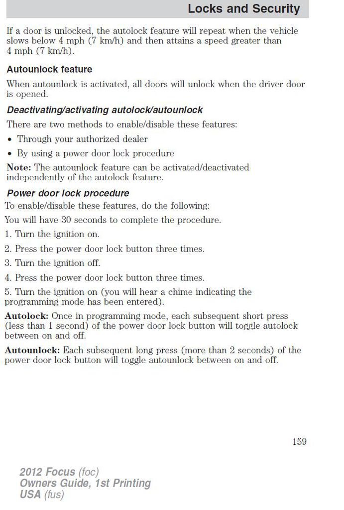

Ozan Kar Oluşturma zamanı: Ekim 6, 2013 Raporla Share Oluşturma zamanı: Ekim 6, 2013 EK: Bu başlık ile aktif edebilirsiniz. https://www.focusclubtr.com/topic/7014-focus-3-elm327-ile-aktif-hale-getirilebilen-özelliklerhill-holder-eklendi/ Bugun sabahtan beri Rus forumunu okuyorum, kamerayla ilgili herşeyi okudum. 4.2" sony ekranı hacklemişler firmwire atarak çin kameralarını bile çalıştırmışlar, yapan adam 5" ekrana yapamadığını söyledi kart doğrulama sistemi engel oluyormuş. Hoş başka birisi 5" ekranda video tv filan izliyor ama o daha cevap vermedi gelelim konumuza diğer kısımlarada bir göz attım işe yarar sadece bu çıktı, direk amerika kitapçığından alıntı(Türkçesi aşağıda) ancak ben yapamadım. Programlama moduna giriyorum ama devreye alma işlemi olmuyor. Bi ara tekrar denicem ancak o zamana kadar yapan olursa diye konuyu açayım dedim. Otomatik kilitlenme özelliği * Eğer kapılar açıkken 7 kmnin altına düşerse, ve sonrasında tekrar 7kmnin üzerine çıkarsa kapılar tekrar kilitlenir. Otomatik açılma özelliği: sürücü kapısı açıldığında tüm kapılar açılır.(mesela bu defaultta açık sanırım) Bu iki özelliği birbirinden bağımsız olarak programlayabilirsiniz. (ben sadece kilitlemeyi denedim oluyormu diye açılmayıda deniyim bari) İşlem: İşlemi 30 saniye içinde tamamlamanız gerekir. 1) Kontağı açın. (motoru çalıştırmadan) 2) Kapıları Kilitleme düğmesine 3 kere basın (konsoldaki düğme) 3) Kontağı kapatın. 4) Kapıları Kilitleme düğmesine 3 kere basın 5) Kontağı açın. (motoru çalıştırmadan) Kısa bir korna sesi duymanız lazım, bu programlama moduna geçtiğini gösteriyor. Otomatik kilitlenme özelliği: Programlama moduna girdikten sonra, kapıları kilitleme tuşuna her iki kere kısa basış(1 snden kısa) otomatik kilitlenme özelliğini açıp kapatır. Onay anlamında yine kısa bir korna sesi gelecek. Otomatik açılma özelliği: Programlama moduna girdikten sonra, kapıları kilitleme tuşuna her iki kere uzun basış (2 snden uzun) otomatik açılma özelliğini açıp kapatır. not: çeviri bana ait, hata olabilir yazarsanız düzeltirim. 5 Yorum bağlantısı Diğer sitelerde paylaş More sharing options...
Ali Mert Kılıç Yanıtlama zamanı: Ekim 6, 2013 Raporla Share Yanıtlama zamanı: Ekim 6, 2013 programlama moduna girdim ama bende yapamadım galiba otomatik açılma olayını kapatamadım diğeride olmadı heralde.. arabayı çalıştırmadım yarın bidaha denerim çalıştırıp 7km yi geçince Yorum bağlantısı Diğer sitelerde paylaş More sharing options...
Çağlar Sertan KASIMOĞLU Yanıtlama zamanı: Ekim 6, 2013 Raporla Share Yanıtlama zamanı: Ekim 6, 2013 Yani korna çalıyor öyle mi? Korna çalıyorsa geriside olur gibime geldi. Yorum bağlantısı Diğer sitelerde paylaş More sharing options...
Sezen Köroğlu Yanıtlama zamanı: Ekim 6, 2013 Raporla Share Yanıtlama zamanı: Ekim 6, 2013 2011 modelde yapsak arabanın içinde kilitli kalırmıyız acaba? )))) Yorum bağlantısı Diğer sitelerde paylaş More sharing options...
Ozan Kar Yanıtlama zamanı: Ekim 6, 2013 Yazar Raporla Share Yanıtlama zamanı: Ekim 6, 2013 Yani korna çalıyor öyle mi? Korna çalıyorsa geriside olur gibime geldi. evet olmadı ruslardanda yapamayan çok. Yorum bağlantısı Diğer sitelerde paylaş More sharing options...

Ozan Kar Yanıtlama zamanı: Ekim 6, 2013 Yazar Raporla Share Yanıtlama zamanı: Ekim 6, 2013 Yahu bunlar yazılım işleri ve güvenlik amacı ile bunlar eklenmiyor. Doğru işler bunlar yani.. tamam default kapalı olsun, açması etmeside öyle basit olmasın yani tamda yazdığım gibi, ama ben yine açmak istiyorsam bırakta açayım, IDS üzerinden bile kapatmışlar açıp kapatma olayını. Amerikada bile izin veriyorsun açmaya avrupada vermiyorsun ilginç bana göre. Yorum bağlantısı Diğer sitelerde paylaş More sharing options...
Yakup Ç. A. Yanıtlama zamanı: Ekim 6, 2013 Raporla Share Yanıtlama zamanı: Ekim 6, 2013 Amerikada bile izin veriyorsun açmaya avrupada vermiyorsun ilginç bana göre. Normal değil mi ? F2 de açık bu F3 de değil. Bilerek yapılmış yani Yorum bağlantısı Diğer sitelerde paylaş More sharing options...
Ozan Kar Yanıtlama zamanı: Ekim 6, 2013 Yazar Raporla Share Yanıtlama zamanı: Ekim 6, 2013 Normal değil mi ? F2 de açık bu F3 de değil. Bilerek yapılmış yani Tamamda saçma. Yorum bağlantısı Diğer sitelerde paylaş More sharing options...

Özer Öztürk Yanıtlama zamanı: Ekim 6, 2013 Raporla Share Yanıtlama zamanı: Ekim 6, 2013 O forumlarda anlatılan yazılım ve donanım uygulamaları 2.0 benzinli motorlu (çoğunluğu otomatik) araçlar için. Yani ABD vs gibi yerlerde satılanlar... (2.0L 121Cu. In. l4 GAS DOHC Naturally Aspirated) O forumlarda anlatılan kontak aç-kapa veya pedallara basılarak yapılan test ve sistem menülerine girişlerin hiç biri buradaki araçlarda çalışmıyor. Yurtdışı satış sitelerinde lastik basınç sensörleri satılıyor ve araca nasıl tanıtılacağı (training) anlatılıyor. Test menüsüne girmek için yapılacakları uyguladım tık yok. Bir kere zaten korna çalacak diyorsa ondan sonuç alamazsınız. Çünkü bizim araçlarda alarm sistemi olmadığından kornanın araç kontrol sistemiyle bağlantısı yok diye düşünüyorum. Ayrıca bazı menülere nasıl girileceği ile ilgili videolar var. Onları da denedim hiç biri çalışmadı. Bir de Citroen ve Peugeot menü girişlerini denemeyi düşünüyorum.... Yorum bağlantısı Diğer sitelerde paylaş More sharing options...
