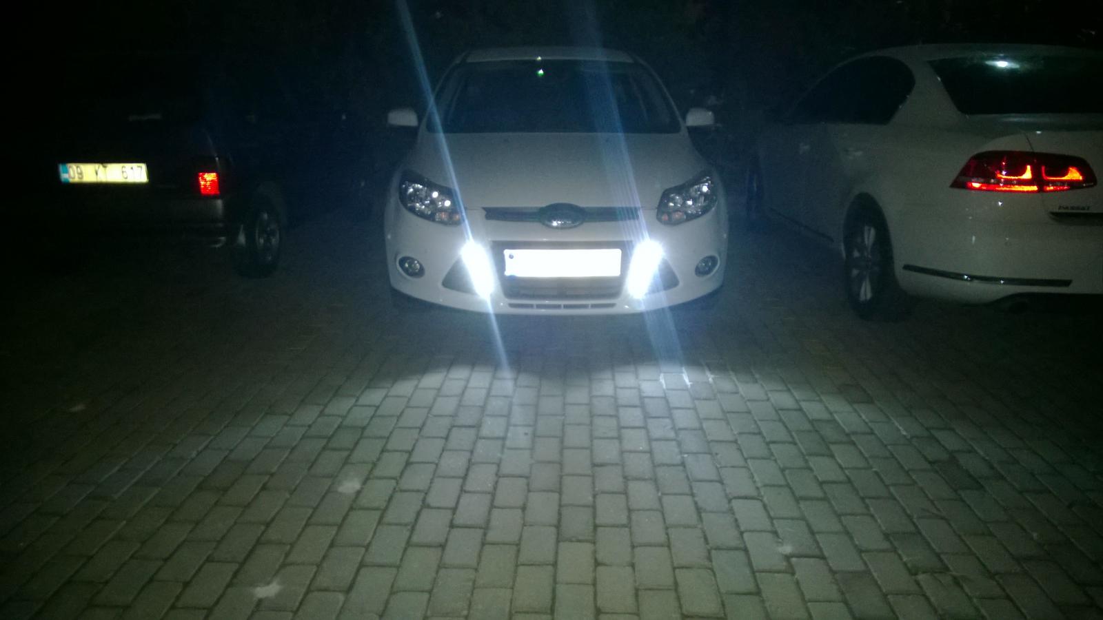

Anıl Polat Yanıtlama zamanı: Ağustos 15, 2015 Raporla Share Yanıtlama zamanı: Ağustos 15, 2015 (düzenlendi) götürdüğüm elektrikçi farı söktükten sonra soketteki bikaç kabloyu denedi. sinyal, uzun, kısa vs. deneyerek 3 kablo buldu . 3ünüde soketteki kabloya bağladı. sigorta kutusuna hiç ellemedi. ona rağmen şuan sıkıntısız çalışıyor. parklar yanınca yarıya iniyor drl'ler. Ağustos 15, 2015 Anıl Polat tarafından düzenlendi 1 Yorum bağlantısı Diğer sitelerde paylaş More sharing options...
Semih G. Yanıtlama zamanı: Ağustos 15, 2015 Raporla Share Yanıtlama zamanı: Ağustos 15, 2015 Semih bugün senin arabayı gördüm Umud Ford'un orada led'in bir tanesi parlak bir tanesi kısık yanıyordu [emoji4] İçerdeki beyaz mondi seninki miydi abi yoksa,bende diyorum jantları gözüm bir yerden ısırıyor ama Deme abi öyle 1 haftadır uğraşıyorum drl siyle ustasıyla,senin gördüğün açıdandır öyle gözükmesi yani öyle olmalı 12 nolu pin yanlış hatırlamıyosam. xenon montaj başlığında liste var. Aynen 12 gözüküyor,teşekkürler Ozan götürdüğüm elektrikçi farı söktükten sonra soketteki bikaç kabloyu denedi. sinyal, uzun, kısa vs. deneyerek 3 kablo buldu . 3ünüde soketteki kabloya bağladı. sigorta kutusuna hiç ellemedi. ona rağmen şuan sıkıntısız çalışıyor. parklar yanınca yarıya iniyor drl'ler. http://www.focusclubtr.com/uploads/monthly_2015_08/WP_20150714_22_18_29_Pro.jpg.7a60b8b88a080309a3de0b44a6fabdb3.jpg Ustalara güvenim baya azaldı,hepsini denettirmek istemem gider sinyale dalan bağlarlar,beklerim yani. Nokta atışı yapmak niyetindeyim ama yinede teşekkürler buda bir alternatif tabi olmazsa aklımızın bir köşesinde durur. Yorum bağlantısı Diğer sitelerde paylaş More sharing options...
