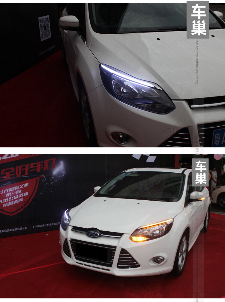

Özgür Yıldız Yanıtlama zamanı: Ocak 23, 2016 Raporla Share Yanıtlama zamanı: Ocak 23, 2016 Geçenlerde nette dolaşırken rastladım. Orjinale yakın bir görüntüsü var fotolardan görebildiğim kadarıyla. montajıda basit fakat aliexpress yada ebayda satan göremedim. alibabada var fakat bildiğim kadarıyla ordan perakende alışveriş yapılamıyor. http://m.intl.taobao.com/detail/detail.html?id=525724266736&_from=tw_item&fromSite=main&spm=a1z09.2.0.0.84T8AK&_u=fo8eu80c1dd http://www.alibaba.com/product-detail/Special-LED-DRL-for-special-car_60165975627.html Yorum bağlantısı Diğer sitelerde paylaş More sharing options...
Semih O. Yanıtlama zamanı: Ocak 23, 2016 Raporla Share Yanıtlama zamanı: Ocak 23, 2016 4 saat önce, Özgür Yıldız said: Geçenlerde nette dolaşırken rastladım. Orjinale yakın bir görüntüsü var fotolardan görebildiğim kadarıyla. montajıda basit fakat aliexpress yada ebayda satan göremedim. alibabada var fakat bildiğim kadarıyla ordan perakende alışveriş yapılamıyor. http://m.intl.taobao.com/detail/detail.html?id=525724266736&_from=tw_item&fromSite=main&spm=a1z09.2.0.0.84T8AK&_u=fo8eu80c1dd http://www.alibaba.com/product-detail/Special-LED-DRL-for-special-car_60165975627.html Bu baya iyi görünüyor. 1 Yorum bağlantısı Diğer sitelerde paylaş More sharing options...
