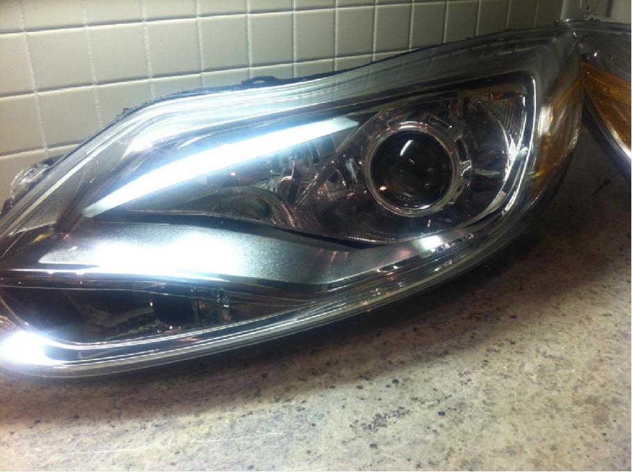

Cem Durna Yanıtlama zamanı: Mart 8, 2014 Yazar Raporla Share Yanıtlama zamanı: Mart 8, 2014 (düzenlendi) Merhaba arkadaşlar. Bi xenon mercek montajı yapılmış farın son halini sizlerle paylaşmak istedim. Bence bu haliyle gayet tatmin edici ama fikirlerede acığım. Fikirlerinizi paylaşırsanız çok memnun olurum. Mart 8, 2014 Cem Durna tarafından düzenlendi Yorum bağlantısı Diğer sitelerde paylaş More sharing options...
Cem Durna Yanıtlama zamanı: Mart 8, 2014 Yazar Raporla Share Yanıtlama zamanı: Mart 8, 2014 Far yüksrklik ayarının calışmsması, drl mevcut olması ve birazda farklı olmak ) Bu arada sizin led stop işi askıdamı hala ? Yorum bağlantısı Diğer sitelerde paylaş More sharing options...
Cem Durna Yanıtlama zamanı: Mart 8, 2014 Yazar Raporla Share Yanıtlama zamanı: Mart 8, 2014 Ben ve benim gibi sedan sahipleri merakla bekliyo led stop projesini. Ben mercek projesiyle öncü oldum sende led stopla öncü olmalısın Şaka bi yana sağlık olsun gerisi bi türlü halledilir ) 1 Yorum bağlantısı Diğer sitelerde paylaş More sharing options...
Cem Durna Yanıtlama zamanı: Mart 21, 2014 Yazar Raporla Share Yanıtlama zamanı: Mart 21, 2014 Merhaba arkadaşlar:) mercek kapaklarında yapılan iyileştirmelerden sonraki farların son halini sizlerle paylaşmak istedim. Keyifli forumlar Yorum bağlantısı Diğer sitelerde paylaş More sharing options...

Cem Durna Yanıtlama zamanı: Mart 25, 2014 Yazar Raporla Share Yanıtlama zamanı: Mart 25, 2014 Farları bugün değiştirebildim. Görüş kalıtem muazzam arttı. Sektör yapmak için trafikte hata aradım resmen ) 3 Yorum bağlantısı Diğer sitelerde paylaş More sharing options...
