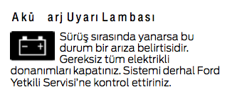

kazım korkmaz Oluşturma zamanı: Kasım 19, 2013 Raporla Share Oluşturma zamanı: Kasım 19, 2013 merhaba arkadaşlar sabahları akü ışığım yanıyor kontağa bastığım da hemen alıyor bir kaç saniye sonra akü ışığı yanıyor 2 km falan gittiğim de stop ve tekrar çalıştırıyorum sönüyor sorun nerededir. servisi aradım akü şarj etmiyor diyor. Yorum bağlantısı Diğer sitelerde paylaş More sharing options...

Çağlar Sertan KASIMOĞLU Yanıtlama zamanı: Kasım 19, 2013 Raporla Share Yanıtlama zamanı: Kasım 19, 2013 Şarj lambası sadece şarj olmadığı durumlarda yanmaz. Mesela akü özelliğini yitirip şarj almıyorsa, akü izleme modülü arızalıysa, çok dalgalanma var ise şarjda lambayı yakar. Bende de yakıyordu fuzuli yere garantiden iki kez şarj dinamosu değişti, arada yine yakıyor. Sorun aküde. Fakat servis aküyü değiştirmiyor, yolda kalmamı bekliyor. Zaten bu araçlarda akıllı şarj sistemleri oluyor. Her daim tam şarj yok, sadece motor kompresyona bindirildiğinde yani tekerlekler motoru döndürdüğünde kısaca gazdan ayağınızı çektiğinizde şarj tM şarj yapıyor 14.2 volta çıkıyor. Diğer durumlarda 12 voltun altına düşürmüyor fakat tam şarj yapmıyor vs vs ... Servisin verdiği cevap biraz baştan sağma. Tahminimce akü kontrol modülünde sorun vardır. Yorum bağlantısı Diğer sitelerde paylaş More sharing options...

Çağlar Sertan KASIMOĞLU Yanıtlama zamanı: Kasım 19, 2013 Raporla Share Yanıtlama zamanı: Kasım 19, 2013 (düzenlendi) Onu da okudum zaten. Doğru demiş Sorun yok hala. Mesela şarjın olup olmadığını anlamak için gauge menüsüne sokabilir ve ordaki akü gerilimini sorabilirdi.. Çünkü şarj yoksa araç yolda giderken stop ediyor akü zayıfladığı yerde. Küt diye kalıyorsun. Ki arkadaşın aracı benzinli ve otomatik. Şarj yoksa aküdeki gerilimi, ateşleme sistemi ve otomatik transmisyon nedeniyle hızlıca bitirebilir hatta bitirir Yolda kalabilir. Takviye, yeni akü vs.. fayda etmez sürekli şarj gerekli çünkü. Bu yüzden baştan sağmışlar dedim. Fakat gauge menüsündeki gerilim 12 voltun altına düşmüyor veya farlar, cam rezistansları gibi donanımları açınca anlık düşüp sonra tekrardan yükselişe geçiyorsa da sorun yoktur , emniyetli sürüşe devam edebilir.. Kasım 19, 2013 Çağlar Kasımoğlu tarafından düzenlendi 1 Yorum bağlantısı Diğer sitelerde paylaş More sharing options...
kazım korkmaz Yanıtlama zamanı: Aralık 2, 2013 Yazar Raporla Share Yanıtlama zamanı: Aralık 2, 2013 merhaba arkadaşlar akü ışığı ile video ekledim http://www.youtube.com/watch?v=R7jr3tY7HYU&feature=youtu.be BİRDE DİKKATİMİ ÇEKEN BUNU SABAHLARI BAZEN YAPIYOR BAZEN YAPMIYOR YAPTIĞI ZAMANLAR ARABA ISINCA STOP STAR YAPINCA SORUN YOK ÖZELLİKLE ŞUNA DEĞİNMEK İSTİYORUM HAVA ÇOK SOGUKKEN YAPIYOR 1 VEYA 3 DERECE İKEN HATA VERİYOR.. ELEKTRİKÇİ USTAYA GETİRDİM. şarj dinamosuna bakmak lazıım dedi şimdi bu hata için de sinoptan kalkıp samsuna gitmeyi gözüm ke smiyor ne yapıyım açıkçası elektrikçiye de güvenemiyorum durumu size tane tane anlatacak olursam BU HATAYI HAVA ÇOK SOĞUKKEN YAPIYOR VİDEO DA DİKKAT ederseniz soğuk işareti mevcut hava çok aşırı soğuk olmadı zaman sorun yok.... bir de hava çok soğukken yandı 2 km falan geziyorum stop edip çalıtıştırıyorum sorun gidiyor... BİRDE DİKKAT ETTİĞİM ışık yandığın da klimayı Hİ (max ) alıyorum sanki ayarı 1 deymiş gibi veya hiç uflemiyor Yorum bağlantısı Diğer sitelerde paylaş More sharing options...
