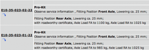

Yakup Ç. A. Yanıtlama zamanı: Kasım 19, 2013 Raporla Share Yanıtlama zamanı: Kasım 19, 2013 Eski başlıklar nasıl fayda etmedi anlamadım. Eibach Pro Kit alacaksınız Kodları da bunlardan biri olacak şekilde.Fazla çaba ve fantaziye girmeden en temizi budur Otomatik Mesaj Bu konu, "Focus Garajı → Focus III → Sorular ve Sorunlar" kategorisinden "Focus Garajı → Focus III → Modifiye → Mekanik & Motor" kategorisine taşınmıştır. Lütfen konu açmadan önce uygun yeri bulmaya çalışalım. Saygılarımızla,Focus Club Tr Yönetimi Yorum bağlantısı Diğer sitelerde paylaş More sharing options...

Sabri Özer Yanıtlama zamanı: Kasım 19, 2013 Raporla Share Yanıtlama zamanı: Kasım 19, 2013 Yakubun verdigi fotoda 01 olani alicaksaniz ben bayadir kullaniyorum orjinal lastiklerde. Dusuk hizda tumseklerden yavas gecip cukurlara dahada dikkat ediceksiniz o kadar ama artisi daha fazla. Yorum bağlantısı Diğer sitelerde paylaş More sharing options...

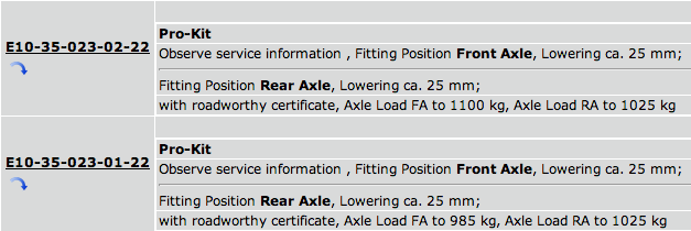

Kerim Kamanoğlu Yanıtlama zamanı: Kasım 19, 2013 Yazar Raporla Share Yanıtlama zamanı: Kasım 19, 2013 Bende daha önceki aracımda Linea 1.4 T-jet eibach kullandım çok sert değildi yol tutuşu iyiydi ama mesela 100 km ile giderken yolu dikey kesen asfalt yamalarında arabayı biraz kırıyodu sorum biraz da bundan dolayı sonuçta yarışı katılmıcam ilk amacım aracı 3-4 cm düşürmek bunu yaparken makul düzeyde yol tutuşu arttırmak ama en az seviyede de aracı dediğim şekilde kırmamak sonuçta şehir içinde yavaş ve dikkatli giderek aracı korurum ama akıcı trafikte anlık yavaşlama ve hızlanma olmuyor. Birde Yakup bey'in mesajındaki resimlerde iki model var birincisi ön aks için max 1100 kg ikinci 985 kg yazıyor Sabri bey ikincisi yani 985 kg olanı alacaksın demiş 1100 lük olanı neden olmuyor?(Olayın teknik kısmını merak ettim) Yorum bağlantısı Diğer sitelerde paylaş More sharing options...
Yakup Ç. A. Yanıtlama zamanı: Kasım 19, 2013 Raporla Share Yanıtlama zamanı: Kasım 19, 2013 Bende daha önceki aracımda Linea 1.4 T-jet eibach kullandım çok sert değildi yol tutuşu iyiydi ama mesela 100 km ile giderken yolu dikey kesen asfalt yamalarında arabayı biraz kırıyodu sorum biraz da bundan dolayı sonuçta yarışı katılmıcam ilk amacım aracı 3-4 cm düşürmek bunu yaparken makul düzeyde yol tutuşu arttırmak ama en az seviyede de aracı dediğim şekilde kırmamak sonuçta şehir içinde yavaş ve dikkatli giderek aracı korurum ama akıcı trafikte anlık yavaşlama ve hızlanma olmuyor. Birde Yakup bey'in mesajındaki resimlerde iki model var birincisi ön aks için max 1100 kg ikinci 985 kg yazıyor Sabri bey ikincisi yani 985 kg olanı alacaksın demiş 1100 lük olanı neden olmuyor?(Olayın teknik kısmını merak ettim) Olmaz diye birşey yok o da olur.. Fakat basma denilen tabir az veya çok olur. Muhtemelen 1100 olan daha sertdir. Yorum bağlantısı Diğer sitelerde paylaş More sharing options...
Sabri Özer Yanıtlama zamanı: Kasım 19, 2013 Raporla Share Yanıtlama zamanı: Kasım 19, 2013 Birde Yakup bey'in mesajındaki resimlerde iki model var birincisi ön aks için max 1100 kg ikinci 985 kg yazıyor Sabri bey ikincisi yani 985 kg olanı alacaksın demiş 1100 lük olanı neden olmuyor?(Olayın teknik kısmını merak ettim) Nedeni 2.0tdci ve ST modeli için. 985 kg olan 1.6 motorlar icin. 1100 olanda uyar ama agirligi dengelemek icin daha serttir Yakup'unda dedigi gibi Yorum bağlantısı Diğer sitelerde paylaş More sharing options...
Kerim Kamanoğlu Yanıtlama zamanı: Kasım 19, 2013 Yazar Raporla Share Yanıtlama zamanı: Kasım 19, 2013 Nedeni 2.0tdci ve ST modeli için. 985 kg olan 1.6 motorlar icin. 1100 olanda uyar ama agirligi dengelemek icin daha serttir Yakup'unda dedigi gibi Eyvallah konu anlaşılmıştır teşekkür ederim. 1 Yorum bağlantısı Diğer sitelerde paylaş More sharing options...
