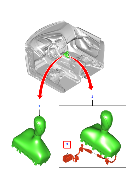

Fatih S. Yanıtlama zamanı: Ocak 27, 2017 Raporla Share Yanıtlama zamanı: Ocak 27, 2017 arkadaşlar bu gün gidip servisten almış olduğum focus 3 aydınlatmalı vites topuzunu takayım dedim ancak kablo soketini bulamadım ,montaj kılavuzundaki yeri didik didik ettim ama nafile nerededir bu soket bilen var mı?Yardımcı olursanız sevinirim iyi akşamlar. Yorum bağlantısı Diğer sitelerde paylaş More sharing options...
Osman Türkol Yanıtlama zamanı: Ocak 27, 2017 Raporla Share Yanıtlama zamanı: Ocak 27, 2017 2 dakika önce, Fatih S. yazdı: arkadaşlar bu gün gidip servisten almış olduğum focus 3 aydınlatmalı vites topuzunu takayım dedim ancak kablo soketini bulamadım ,montaj kılavuzundaki yeri didik didik ettim ama nafile nerededir bu soket bilen var mı?Yardımcı olursanız sevinirim iyi akşamlar. sizinkinde yoksa kablo çektirmeniz gerek Yorum bağlantısı Diğer sitelerde paylaş More sharing options...
Doğan Kurban Yanıtlama zamanı: Ocak 27, 2017 Raporla Share Yanıtlama zamanı: Ocak 27, 2017 arkadaşlar bu gün gidip servisten almış olduğum focus 3 aydınlatmalı vites topuzunu takayım dedim ancak kablo soketini bulamadım ,montaj kılavuzundaki yeri didik didik ettim ama nafile nerededir bu soket bilen var mı?Yardımcı olursanız sevinirim iyi akşamlar. Topuza gelen soket aslında bir ara kablo diyebiliriz. O soketin diğer ucu vites robotunun altında başka bir soket ile birleşiyor. Eğer bu ara kablo yok ise hiç uğraşmayın. Çakmaktan alın elektriği. Ha yok arkadaş orj sistemle çalışmasını istiyorum derseniz o ara soketli kabloyu temin etmeniz şart. Bende de yoktu ara kablo. Ama aldığım arkadaşta fazladan olduğu için orj şekilde montajını yaptım. 1 Yorum bağlantısı Diğer sitelerde paylaş More sharing options...
Ozan Kar Yanıtlama zamanı: Ocak 28, 2017 Raporla Share Yanıtlama zamanı: Ocak 28, 2017 Çakmaktan olursa kontak kapatınca yanmaya devam eder bcm kesene kadar. Ben alt tesisattan deneyerek biyer bulup çekmiştim. 2 Yorum bağlantısı Diğer sitelerde paylaş More sharing options...
Osman Türkol Yanıtlama zamanı: Ocak 28, 2017 Raporla Share Yanıtlama zamanı: Ocak 28, 2017 6 saat önce, Ozan Kar yazdı: Çakmaktan olursa kontak kapatınca yanmaya devam eder bcm kesene kadar. Ben alt tesisattan deneyerek biyer bulup çekmiştim. Tavan lambasının sigortasına bağlasak olmaz mı? --1 dakika sonra eklendi-- Şu vites topuzuna el atacam.Bende kendim yapıcam ışıklısını sordum 300 tl dediler bu nedir loooo Yorum bağlantısı Diğer sitelerde paylaş More sharing options...

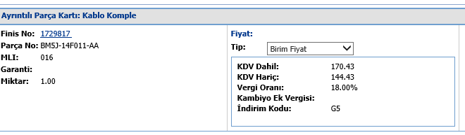

Tuncay A. Yanıtlama zamanı: Ocak 28, 2017 Raporla Share Yanıtlama zamanı: Ocak 28, 2017 Bahsettiğiniz ara kablo, 1 Yorum bağlantısı Diğer sitelerde paylaş More sharing options...
Ozan Kar Yanıtlama zamanı: Ocak 28, 2017 Raporla Share Yanıtlama zamanı: Ocak 28, 2017 23 dakika önce, Osman Türkol yazdı: Tavan lambasının sigortasına bağlasak olmaz mı? --1 dakika sonra eklendi-- Şu vites topuzuna el atacam.Bende kendim yapıcam ışıklısını sordum 300 tl dediler bu nedir loooo Olur abi. Yorum bağlantısı Diğer sitelerde paylaş More sharing options...
Fatih S. Yanıtlama zamanı: Ocak 28, 2017 Raporla Share Yanıtlama zamanı: Ocak 28, 2017 servisten dün aldım 230 tl bilginiz olsun. --3 dakika sonra eklendi-- 3 saat önce, Tuncay A. yazdı: Bahsettiğiniz ara kablo, inat ettim bu gün dağıtacam ortalığı. Yorum bağlantısı Diğer sitelerde paylaş More sharing options...
