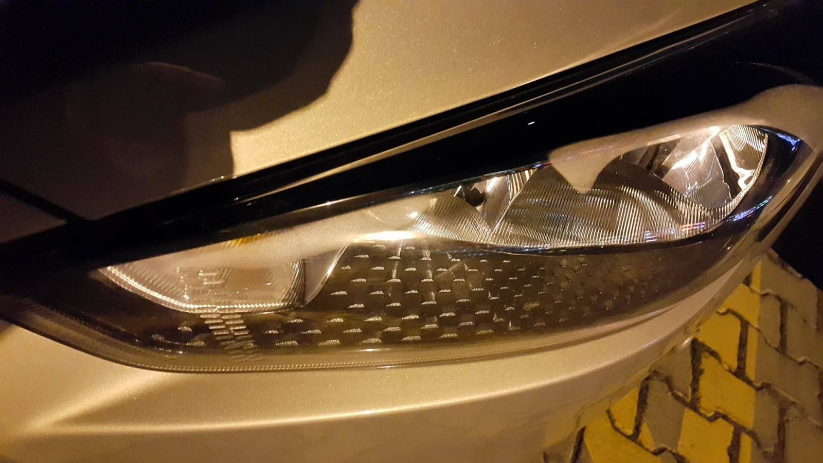

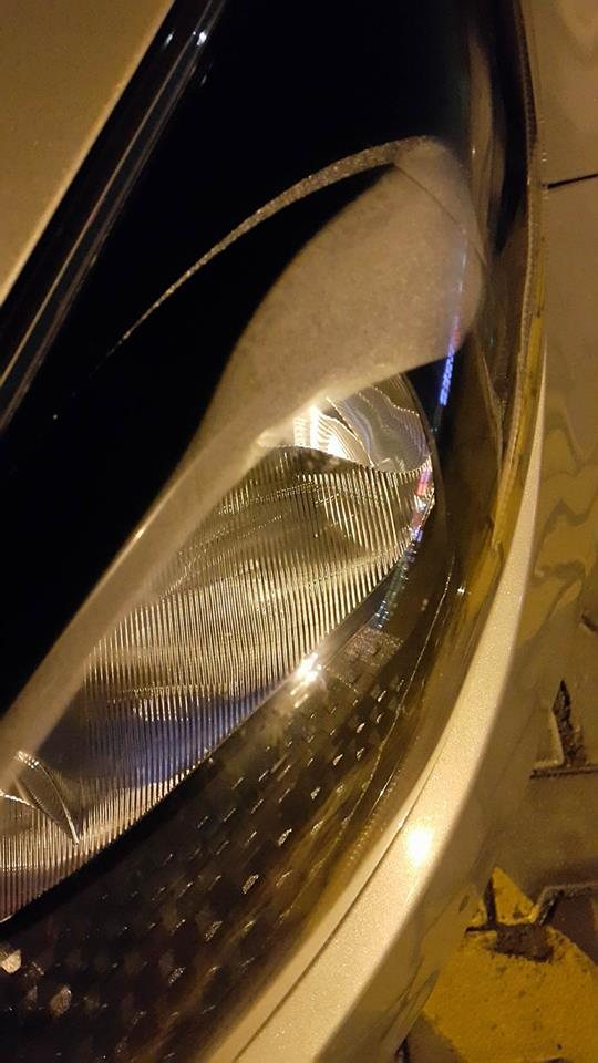

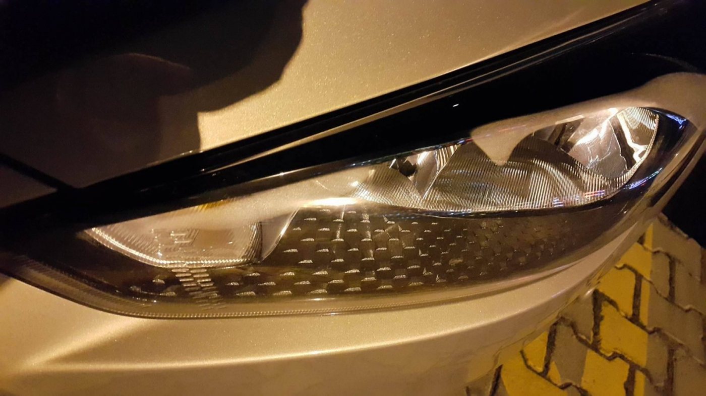

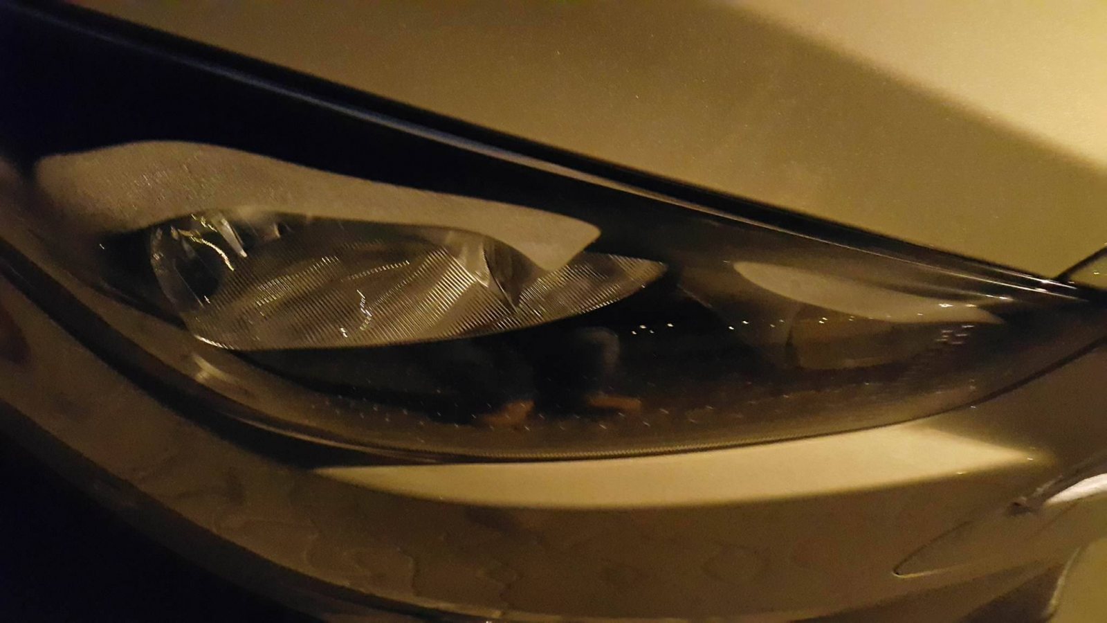

ismail durmaz Oluşturma zamanı: Kasım 26, 2013 Raporla Share Oluşturma zamanı: Kasım 26, 2013 Arkadaşlar bugün fark ettim ön farlarda buğu oluşuyor bu normal mi yoksa servise gitmelimiyim Yorum bağlantısı Diğer sitelerde paylaş More sharing options...

0 Nebi Yüksek Yanıtlama zamanı: Aralık 23, 2013 Raporla Share Yanıtlama zamanı: Aralık 23, 2013 Gerekçe göstermişer mi? Olabilirmis normalmis Işte bugulu resimler Buna olabilir dediler ve hic bir işlem yapmadilar. Yorum bağlantısı Diğer sitelerde paylaş More sharing options...
0 Çağlar Sertan KASIMOĞLU Yanıtlama zamanı: Aralık 24, 2013 Raporla Share Yanıtlama zamanı: Aralık 24, 2013 Buğu oluşabilir. Bmw 7 serisi alsanız da olacaktır. Tata alsanızda. Önemli olan buğuyu su haline dönüştürüp dönüştürmediği. Çok buğu yapıyorsa su olarak dibe iner ve orda kalır. Her aracı çalıştırdığınızda motorun sıcaklığı ile buğu yapar o su. O zaman hatalıdır. Ki bunun çok rahat farkına varırsınız her motor ısınmasında camda buğu olur. Fotoğraftaki gibi az buğu olursa ki oluyor her araçta gerekli şartlar sağlandığında farlar yakıldığında buharlaşır ve farın arkasındaki ventillerden çıkar.. Suyun dibe çökmesi durumuda olmaz. Yorum bağlantısı Diğer sitelerde paylaş More sharing options...
