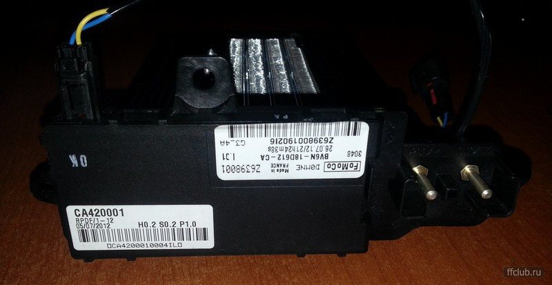

Neden abicim.Müşteri memnuniyeti otosan için hiç önemli değilse yapmasınlarda zaten.Her focusta adam tesisatın ana kablosunu koymuş.Kalorifer motorunda orj yeri mevcut.Yapacağı sadece ıds le ptc heater ı aktif edip parçayı monte etmek (15 dk).Sen koskoca otosan olarak isteklerimize cevap vermezsen bizlerde mecbur böyle yollar ararız.Şuan nette çakmaktan çalışan ısıtıcı fan bakmam acaba senin mi benim mi yoksa ahmet amcanın mı suçu.Koskoca servis araban 30 dk da ılık hava vermesi normal diyorsa otosan a koca bir ayıp ayıp kelimesini yapıştırmak benim hakkım bence.

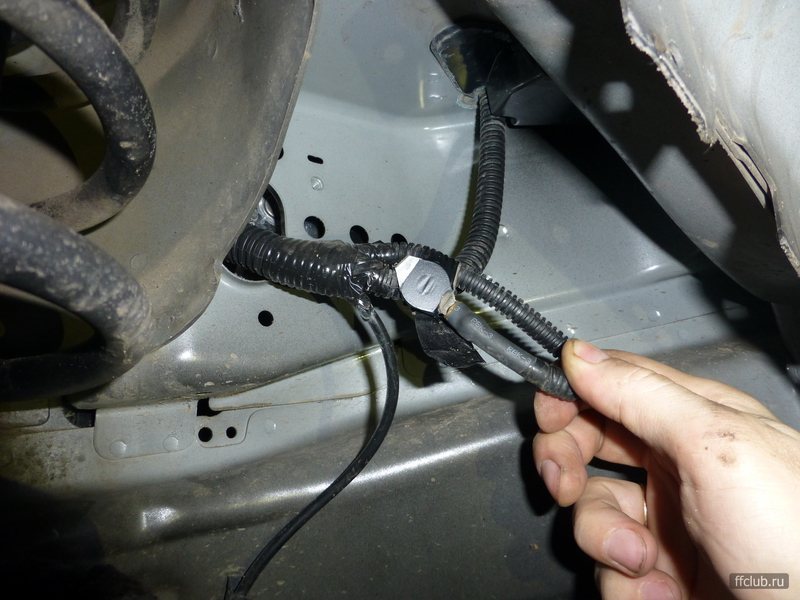

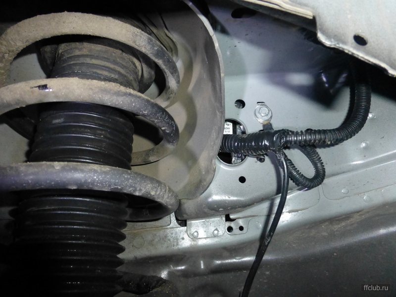

Evet şu saate kadar uğraşıp çalıştırdık yalınla. Nasıl bir montaj mantığı varsa şase kablosunu şaseye bağlamadan bırakmışlar. Oda sürücü tarafı ön tekerleğin arkasındaki davlumbazın arkasında yayın hemen sağında. Onu yerine takıp yola çıktıktan 300 metre (~1dk) sonra ateş gibi oldu :) şuan fabrikada takılmış halinden en ufak bir farkı yok. Bu arada aküm bitti rölantide motor zaten ısındı filan buz gibi suyla üflediği hava ne kadar sıcak olacak sabah göreceğiz :)

@Yahya Akman abi sana yeni tip parça lazımmış tahmin ettiğimiz gibi. Ama eskisinide uydurup takanlar var.
