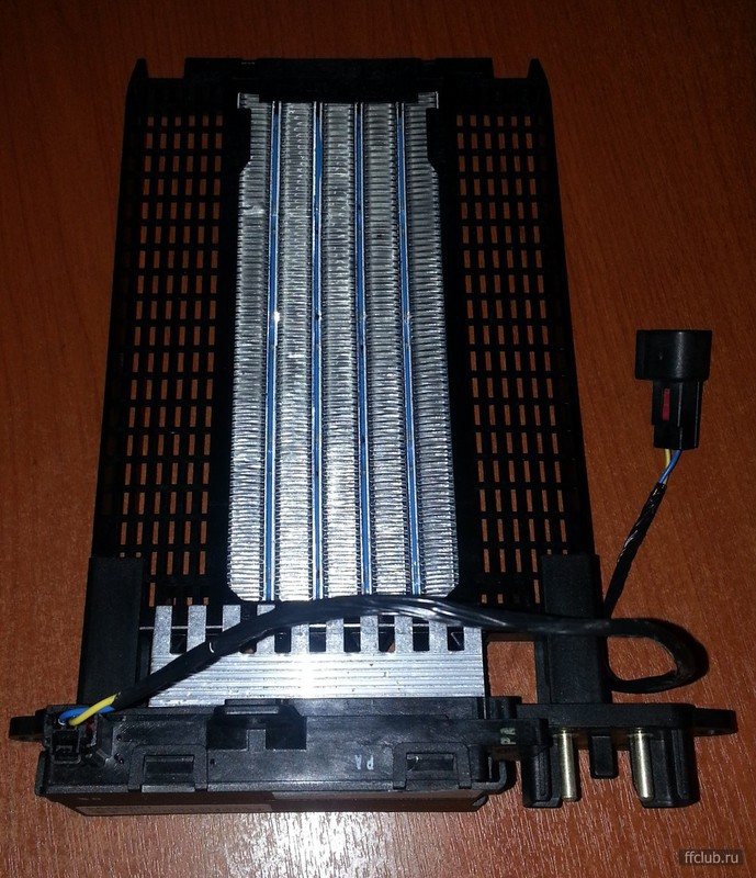

Davuthan Erkılıç Yanıtlama zamanı: Aralık 7, 2015 Raporla Share Yanıtlama zamanı: Aralık 7, 2015 @Ozan Kar ellerine sağlık. ne yaptın ettin çalıştırdın ki sevindim. Sabah ılık hava vermesinin nedeni senin akünün değerlerinin düşük olması olabilirmi? istediği akımı alamadıysa parça normal seviyelerdeki ısıyı üretememiş olabilir. benim makus talihim herzaman ki gibi yaptı gene yapacağını. ben nerden bulcam o sokete uyacak ptc ısıtıcıyı [emoji3] olmadı üzerindeki mevcut soketi çıkarıp sizdekilerden takcaz. Ama ondada kafamı resimdeki ısıtıcının yapısı kurcaladı. sizlerdekinden farklı görünüyor yapı itibariyle. acaba sizdeki ısıtıcı benım ısıtıcı alanına oturcak mı ? olmadı yeni tip ısıtıcı siparişi vericez artık. er-ol oto ile bi görüşeyim. Sana uygun soket var bence soket değiştir 2 Yorum bağlantısı Diğer sitelerde paylaş More sharing options...
Yahya Akman Yanıtlama zamanı: Aralık 7, 2015 Raporla Share Yanıtlama zamanı: Aralık 7, 2015 6 dakika önce, Davuthan Erkılıç said: Sana uygun soket var bence soket değiştir soket değişim işleminde sıkıntı yok esasen sıkıntım benım aracıma olacak cihazın sızlerdekinden farklı olması. görsel olarak ekliyorum ne demek istediğimi daha iyi anlarsın. biraz araştırma yaptım ve 2012 sonu itibariyle üretilmiş olan c max ve focus 3 lerde bu soket girişlerini kullanmışlar. Fiesta içinde olabilir onunda ismi geçiyordu. 1 Yorum bağlantısı Diğer sitelerde paylaş More sharing options...

Yahya Akman Yanıtlama zamanı: Aralık 8, 2015 Raporla Share Yanıtlama zamanı: Aralık 8, 2015 Bugun dosemeyi sokup soket ucunun ve ptc nin oturacagi yuvanin resimlerini cektim. Yuvaya baktigimda davuthanin taktigi isiticinin benim araca olmayacagini anlamis oldum. Yeni tip isitici almak gerekli anlasilan. Oda er-ol otoda 365tl @Ozan Kar @Davuthan Erkılıç @Doğan Kurban 4 Yorum bağlantısı Diğer sitelerde paylaş More sharing options...
Davuthan Erkılıç Yanıtlama zamanı: Aralık 8, 2015 Raporla Share Yanıtlama zamanı: Aralık 8, 2015 Abicim arkadaşta iki çeşit ısıtıcı varmış ikiside Focus ,biri bizim taktığımızdan diğeri senin araca uyan olması gerek , alacaksan o kadar para vermene gerek yok Yorum bağlantısı Diğer sitelerde paylaş More sharing options...
Yahya Akman Yanıtlama zamanı: Aralık 8, 2015 Raporla Share Yanıtlama zamanı: Aralık 8, 2015 Abicim arkadaşta iki çeşit ısıtıcı varmış ikiside Focus ,biri bizim taktığımızdan diğeri senin araca uyan olması gerek , alacaksan o kadar para vermene gerek yok Irtibatlasalim seninle ozaman bi varsa eger dedigin gibi. Yorum bağlantısı Diğer sitelerde paylaş More sharing options...
