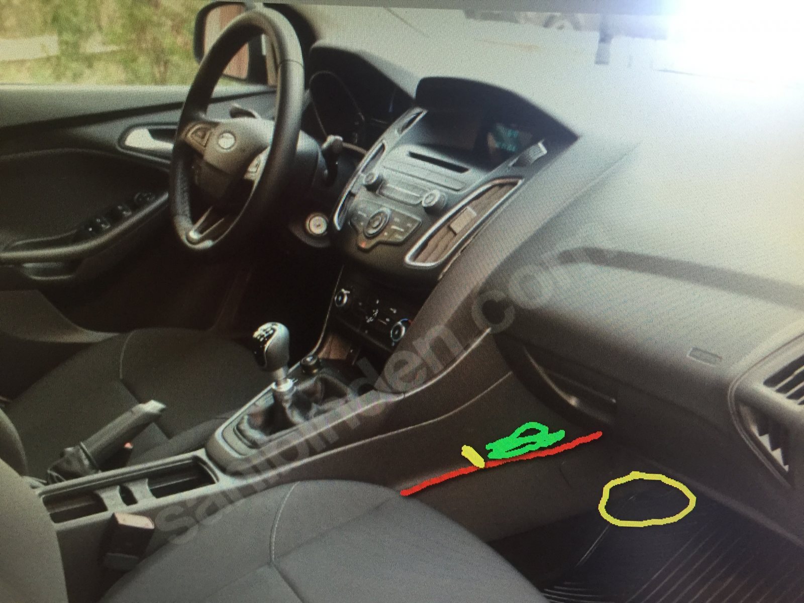

fotoğrafla anlatmaya çalıştım ama bilgisayardaki program çizimleri yaptıktan sonra çöküyor, alamıyorum görüntüyü, cepten ekranın fotoğrafını çektim o yüzden böyle biraz saçma görünüyor.
duruma gelecek olursak ilk sökebildiğim kapak kırmızı çizgiden aşağısını açıyor sadece.
yeşil olan yer civarında ptc için bırakılan yuvanın kapağı olduğunu düşündüğüm kapak var, cidalanmış durumda.
sarı yerlerden ise ufak olan elle yokladığımda boşta olduğunu düşündüğüm soketin olduğu yer, büyük sarı alan ise tesisatı aradığım yer.
yeşil bölgeyi direk görmem için o trimi sökmem gerekiyor ki kendisi komple orta konsol.
IMG_4299.JPGsiz mca'da birçok bölümü söküp taktınız sanırım. benim henüz sökemediğim konsolun sökümüne dair yardımcı olabilir misiniz? anlatım, fotoğraf (fotoğraf varsa süper olur zaten) gibi ne şekilde yardımcı olabilseniz olur. boşa kürek çekip çekmediğimi anlamaya çalışıyorum.
