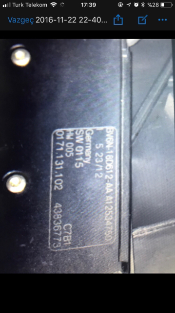

Benim Ptc ısıtıcı bu resimdeki. Temsili değildir kendim çektim.
dijital klima değil mi sizin.sanırım dijital klima ile manuel klima da kullanılan ptc ler arasında fark var bende sonu AA olandan aldım ama çalışmadı.Necip beyin manuel klima ve çalıştığını söylüyor ancak AA mı yoksa BA mi bakıp haber verecek.

araştırmalarım sonucu şöyle bişey buldum kesin olmamakla birlikte.Ptc lerin söküldüğü araçlar da bunu destekliyor.
BV6N 18D612-BA kodlu ptc manuel klimalı araçlar için üretilmiş ve ptc kimlik kartındaki bölüme bakarsanız sağ alt köşede ''C7B1'' ibaresi var ve bu ibare ''manuel-doğrusal-sayısal-çıkış gerilimi'' ana karttaki bir sistemden bahsediyor çip vb.
BV6N 18D612-AA kodlu ptc dijital klimalı araçlar için üretilmiş ve ptc kimlik kartındaki bölüme bakarsanız sağ alt köşede ''6652A'' ibaresi var ve bu ibare ''dijital-yüksek çıkış gerilimi'' ana karttaki bir sistemden bahsediyor çip vb.
BA kodlu bulursam alıp deneyeceğim sonucu hakkında bilgi veririm.

bendeki baya kafasına göre çalışıyor, otomatiğe manuelinki olunca ne oluyor acaba. fotoğraf baktım ama bulamadım.
Yorum bağlantısı
4 dakika önce, Ozan Kar yazdı:
sizdekinin kodu ne acaba araştırmam yanlışsa  boşu boşuna almayalım şimdi BA kodlu olanı.

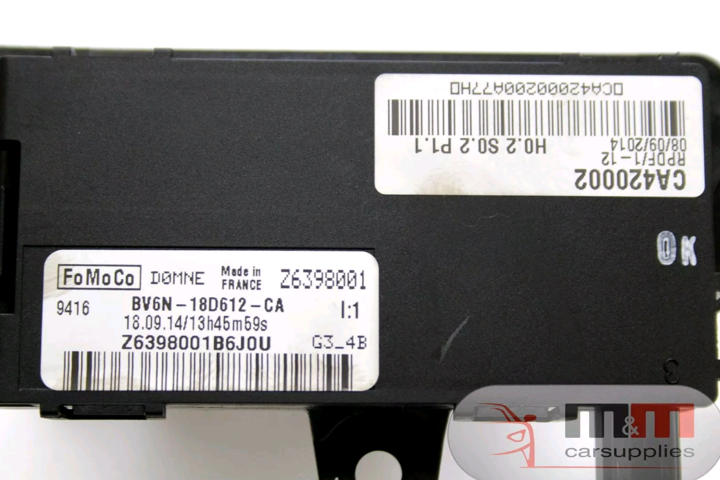

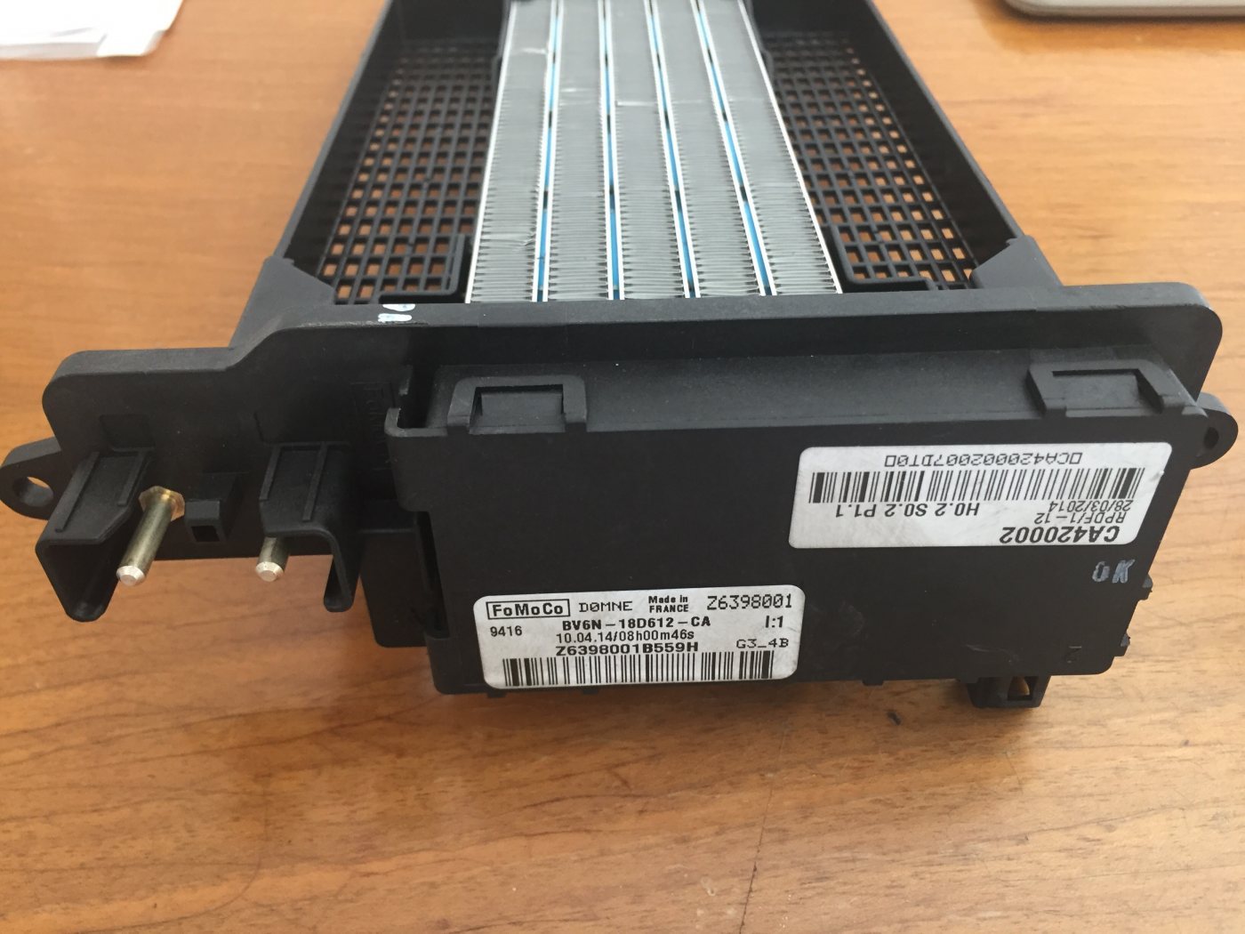

Hadi ozaman bende bir soru sorayim. Bv6n 18d612 ca hangisi icin [emoji5]
Soket tipi farkli oldugu icin benim aracima bu olmustu ve calismamisti. 2013 sonrasi olan araclarda bu ptc ye uyumlu soket mevcut.
Yorum bağlantısı
28 dakika önce, Yahya Akman yazdı:
bu kodla alakalı sadece bitane ptc var ancak bunların üzerinde üzerinde farklı kodlar var ne anlam ifade ettiğini araştırmak lazım ama mca kasanın soketleri ile f3 kasanın soketleri birbirine olabilir lakin parçası yerine olmaması lazım görüntü itibariyle diye düşünüyorum
