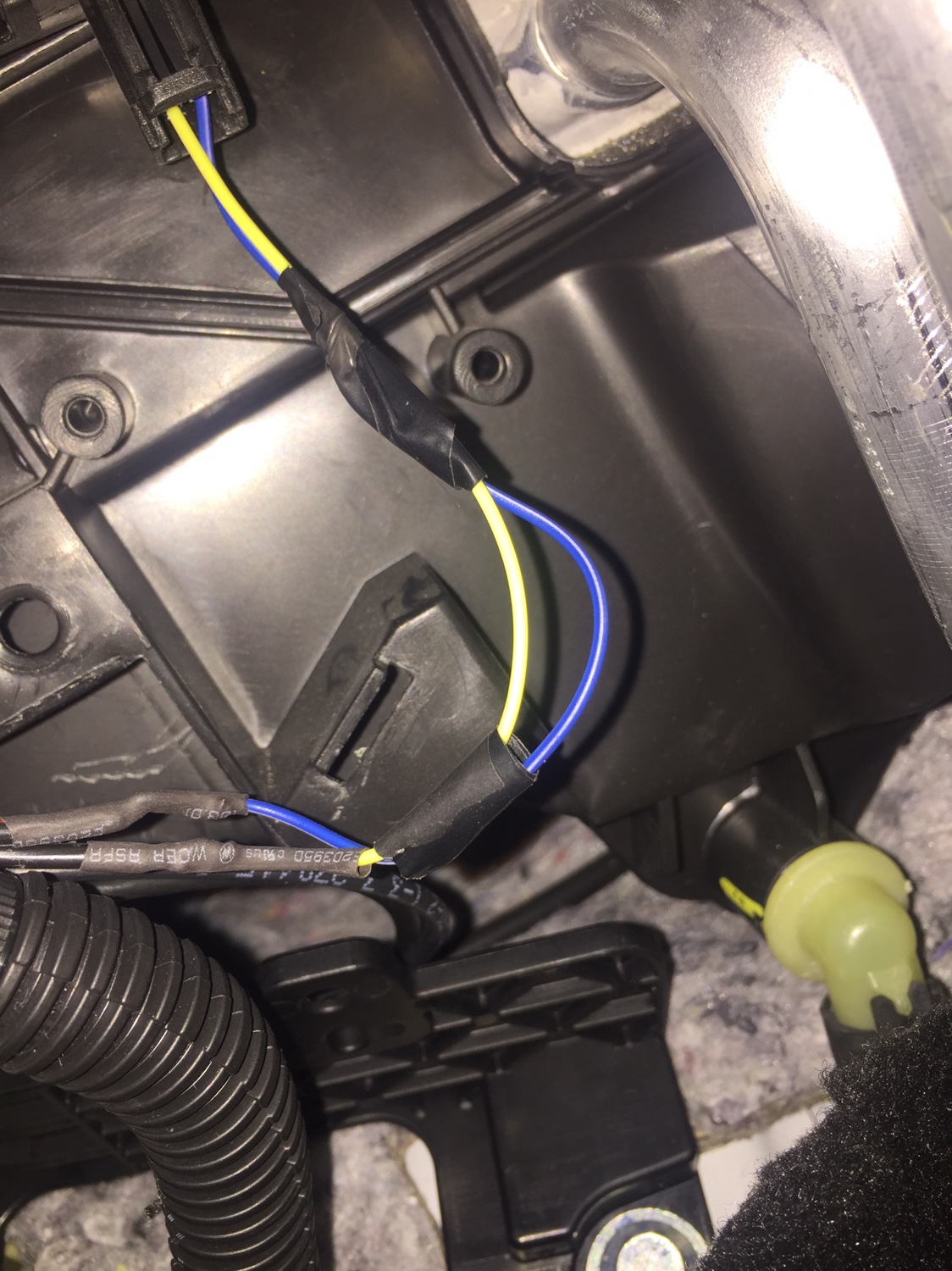

Arkadaşlar yeni kasa 2015 otomatik vites için PTC heaterımızı sonunda devreye aldık. çarşamba sabahı ankara için hava sıcaklığı -6 görünüyor esaslı testi o zaman yaparım artık. @Yahya Akman @Gürkan Çakıroğlu yardımları için teşekkür ederim.
Kendi zamanından işinden bana zaman ayırıp, tesisatın varlığı kontrol eden, montajı serviste yaptırdıktan sonra eksik soket için yine üşenmeden zaman ayırıp eksik soketi de elleriyle takan @Serkan Karakoca arkadaşım ellerin dert görmesin sonsuz teşekkür ederim emeğin çok.

Güle güle kullanın, eksik soketten kastınız kalın kabloların olduğu soket değil de diğer ince kabloların olduğu ufak soket mi?
Bende 2013 trend var, ptc yuvası mca ile aynı, kalın soket de aynı şekilde mca soketi ancak ufak soket yok benim aracımda. Acaba ondan mı bahsediyorsunuz?

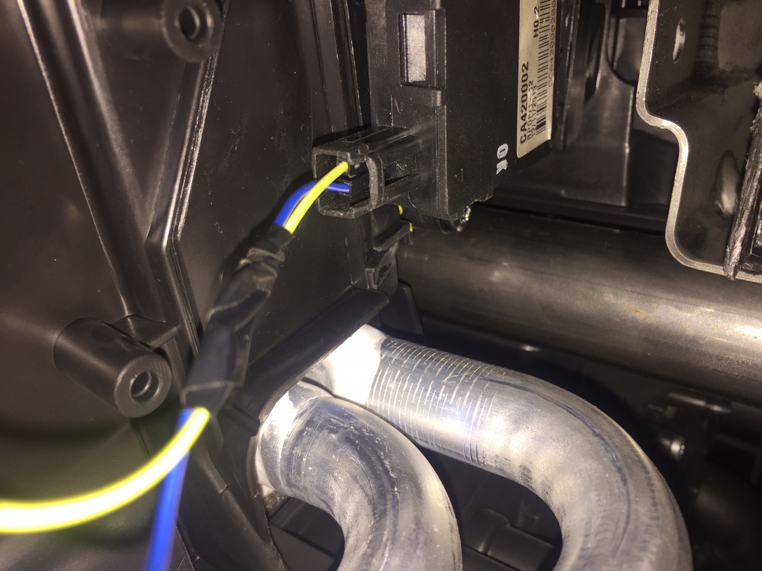

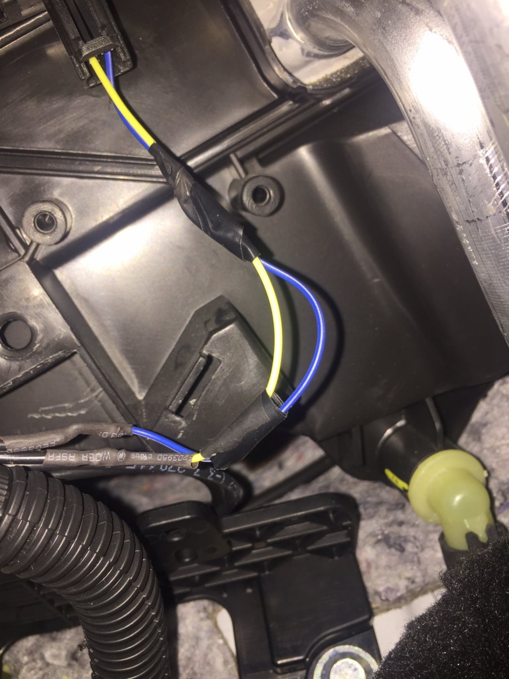

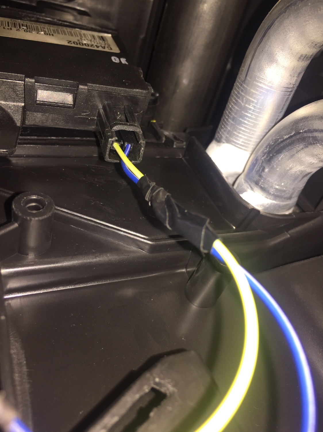

aynen beyinden gelen ptc nin açılıp kapanmasını sağlayan  yüzde kaç çalışması gerektiği komutlarını ileten kablo :)
Bu pinlerden iki adet Laz'ım :)
Aşkın beyin aracında küçük soket var fakat muhtemelen bu soketten sonra ara bir tesisat kablosu daha var onu koymamışlar benim aracındada yoktu güzelce yaptım tesisatını :)
