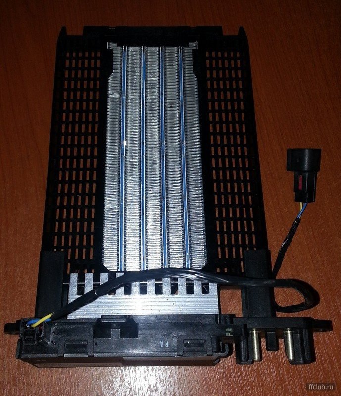

lütfen yardım edin.. 2013 focus tdci titanium paket aracıma uygun iki adet ptc heater buldum fakat bir türlü aktif edemiyorum ısınmıyor. bütün bağlantılar yapıldı  sağ ön teker davlunbaz içindeki şase kablosu tamam. focccus programı ile 39. secenek olan ptc heater aktif ettim.  ama nedense ısınmıyor. kabloları ölctüm kalın güç kabloları 14.4 volt  diğer ince olanlar ise 14.4 volt var. ama bir türlü ısınmıyor. ustalardan yardım istiyorum. lütfen.
lütfen yardım edin bir türlü çalışmıyor ne yaptıysam olmuyor. bunun sıkıntısı nedir. focccus prpgramındamı bir sıkıntı var anlamadım. ama aktif gözüküyor.   ısınmıyor...
--10 dakika sonra eklendi--
ptc heater çalıştı. focccus programı ile 39. secek olan ptc heater seneğini without ptc heter dan with ptc heater yaparak  aktif ettikten sonra yine arac kontak acıkken focccus programında yukarıda abs seceneğini secerek initialize ecu yapmak gerekiyor. ve program ile işimiz bitiyor. ve ptc heateri test edebiliriz. herkesin desteğine teşekkür ederim. bende faydalı olabildiysem ne mutlu bana.

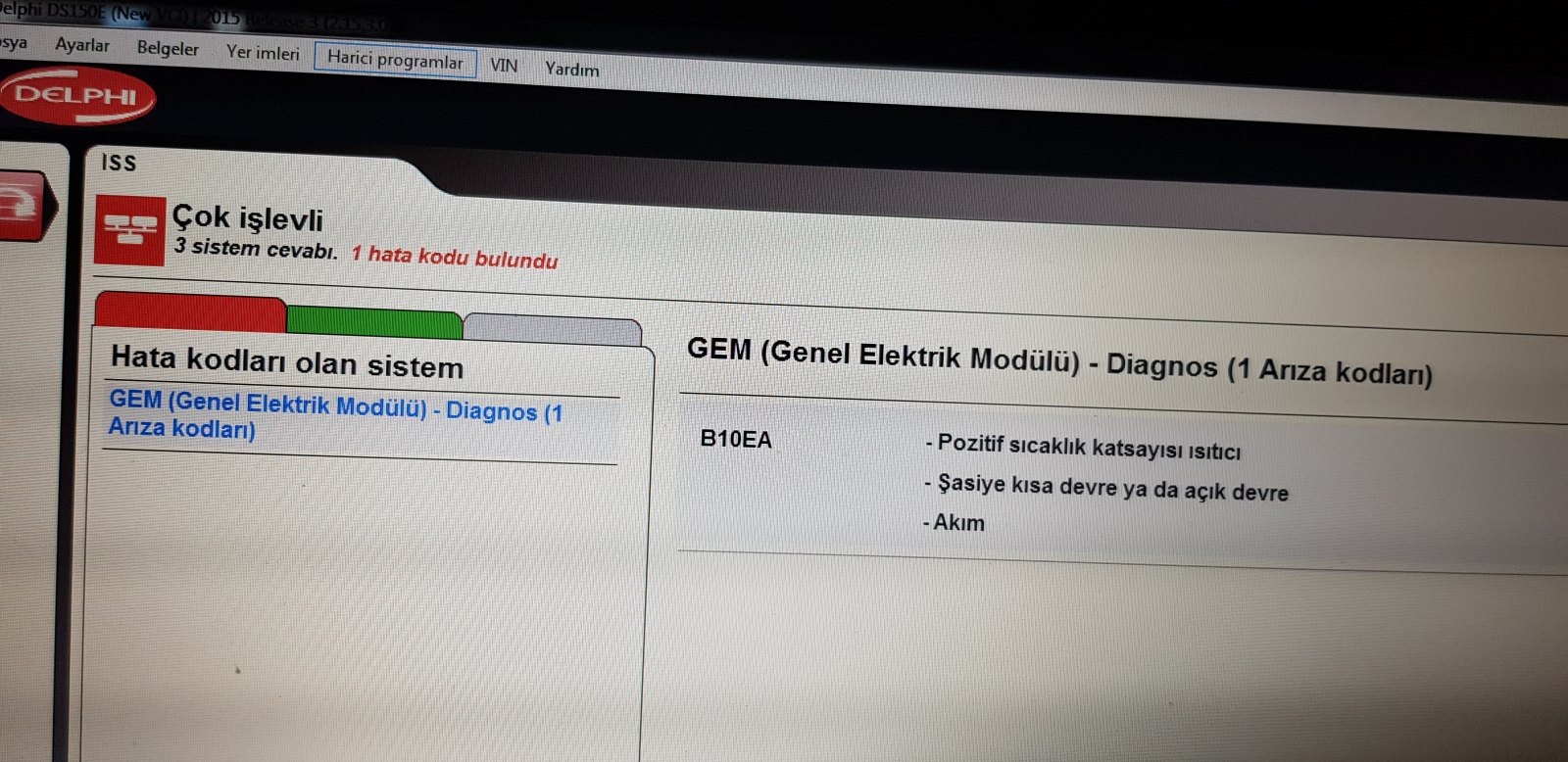

Herkese kolay gelsin benim ufacık bir sorunum var ve bir türlü çözemedim lütfen yardımcı olurmusunuz.   ptc heaterı aktif ettikten sonra GEM MODÜLÜ B10EA  kodlu arızayı veriyor. acıklama kısmında
pozitif sıcaklık katsayısı ısıtıcı.
şaseye kısadevre ya da acık devre.
akım
yazıyor bir türlü bu arıza kodunu silemedim. fakat ptc heateri pasif ettikten sonra siliniyor.
