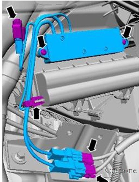

Yok abi. Bu sistem elektrikli ısıtıcı diyr geçiyor. Motor ısısı 70 derece altındayken ve dış hava sıcaklığı 20 den düşükse devreye giriyor.bu tamamen otomatik olarak yapılıyor. Yani motorun ısınmasına gerek kalmadan sıcak yada ılık havayı veriyor.Mondeoda da aynı sistem varmış. Aynı parça numaralı ısıtıcıyı mondi kalorifer motorundan söktüler bugün.

C-Max 2010 model için yapılmış ek elektrikli ısıtıcı (bizim gibi ılıman ülkeler için değil tabi ki.) olarak gözüküyor.

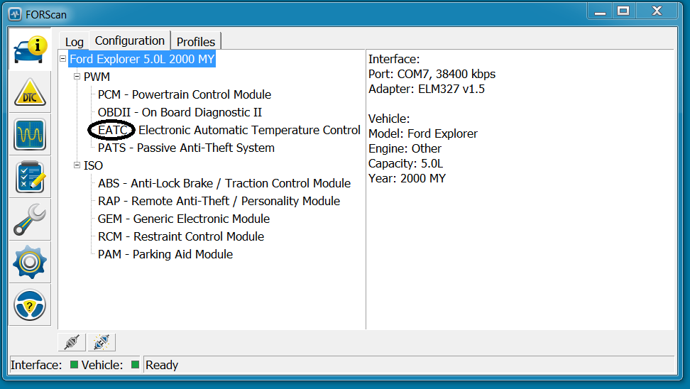

FoCCCus ile aktivasyonu mümkün görünüyor ama çalışırmı bilmem. Ruslar ilave şeyler koyduğuna göre o kadar basit değil ancak henüz incelemedim.
Bu arada bu webasto değil, motoru, motor suyunu, yada yakıtı ısıtmıyor. Sadece içeri üfleyen havayı ısıtıyor.
Ozan 2 şekilde montaj yapılmış. Birisi Davuthan ın attığı linkteki gibi manuel montaj. Bunda anahtar vasıtasıyla manuel açıp kapatıyorsun. Diğeri otomatik montaj kesme biçme yok soketleri tak aktif et o kadar. Dur bugün parça geliyor. Bir ara elm den aktif eder deneriz.
