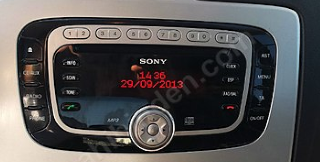

S. Ali Doğan Oluşturma zamanı: Ocak 11, 2014 Raporla Share Oluşturma zamanı: Ocak 11, 2014 Merhaba arkadaşlar, bir kaç gün önce aracımı aldım fakat teyp hakkında en ufak bir bilgim yok, teybin üzerinde sony yazıyor ama aracı aldığım arkadaş teybini değiştirdiğini falan söyledi direksiyon kumandam çalışıyor. Forumda arattığım kadarıyla bazı teyplere usb olmuyormuş. Ekte benim teybin fotosunu paylaşıyorum, usb bağlama şansımın varolup olmadığı hakkında bilgi istiyorum. Orijinal hoparlörler ile teybin sesi orijinal bir ses sistemi için harika çıkıyor. Birde usb bağlantısı yapılırsa çok daha iyi olur. 1 Yorum bağlantısı Diğer sitelerde paylaş More sharing options...

Soner Yaz Yanıtlama zamanı: Ocak 11, 2014 Raporla Share Yanıtlama zamanı: Ocak 11, 2014 Usb zor, bende çok uğraştık forumlarda filan baktım ama olmuyor, AUX girişi torpitonun içinde, ama ince girişli Yorum bağlantısı Diğer sitelerde paylaş More sharing options...

çağlar çetinkaya Yanıtlama zamanı: Ocak 12, 2014 Raporla Share Yanıtlama zamanı: Ocak 12, 2014 Merhaba arkadaşlar, bir kaç gün önce aracımı aldım fakat teyp hakkında en ufak bir bilgim yok, teybin üzerinde sony yazıyor ama aracı aldığım arkadaş teybini değiştirdiğini falan söyledi direksiyon kumandam çalışıyor. Forumda arattığım kadarıyla bazı teyplere usb olmuyormuş. Ekte benim teybin fotosunu paylaşıyorum, usb bağlama şansımın varolup olmadığı hakkında bilgi istiyorum. Orijinal hoparlörler ile teybin sesi orijinal bir ses sistemi için harika çıkıyor. Birde usb bağlantısı yapılırsa çok daha iyi olur. usb ne yazıkki focus 3 te var focus 2ve 2.5 larda yok sadece aux girişi var o da torpido da..torpidoda, tam torpido kapağın kilitlendiği yerin soluna doğru bulunuyor torpidonun tam içinde değil yani .Aracınızda aux girişi %100 var yani ...2007 sonrası tüm focuslarda aux girişi standart .2007 öncesinde ise ghia larda standart trendlerde ise aux yok Yorum bağlantısı Diğer sitelerde paylaş More sharing options...
S. Ali Doğan Yanıtlama zamanı: Ocak 12, 2014 Yazar Raporla Share Yanıtlama zamanı: Ocak 12, 2014 usb ne yazıkki focus 3 te var focus 2ve 2.5 larda yok sadece aux girişi var o da torpido da..torpidoda, tam torpido kapağın kilitlendiği yerin soluna doğru bulunuyor torpidonun tam içinde değil yani .Aracınızda aux girişi %100 var yani ...2007 sonrası tüm focuslarda aux girişi standart .2007 öncesinde ise ghia larda standart trendlerde ise aux yok Teşekkür ederim aux için bakma fırsatım olmadı henüz, ilk fırsatta bakacağım dediğim gibi benden önce ki sahibi taratfından teyp değiştirilmiş olduğu için umarım o soketi kaldırmamışlardır. Yorum bağlantısı Diğer sitelerde paylaş More sharing options...

Serkan Önder Yanıtlama zamanı: Ocak 12, 2014 Raporla Share Yanıtlama zamanı: Ocak 12, 2014 malesef bu hali ile usb girişi eklemek mümkün deil,teyp in kartına ekleme yapmak gerekli.yapılacak ekleme ile http://www.ebay.com/itm/Refitting-CD-DVD-Players-USB-interface-modification-Panel-For-Ford-Focus-05-08-B-/331090880213?pt=UK_CarsParts_Vehicles_CarParts_SM&hash=item4d168de6d5 bu ürün kullanılabilir. aslında ford`un orjinal olarak usb çıkışlı tep`i mevcut ama ülkemizde yok.bizdeki 6000 cd chine ve diğer yerlerde usb,mp3 olarak kullanılıyor.http://www.aliexpress.com/store/product/Ford-single-CD-tuner-CD1053-use-for-2013-Ford-Focus-single-CD-radio-with-MP3-AUX/324079_1000192545.html Yorum bağlantısı Diğer sitelerde paylaş More sharing options...
S. Ali Doğan Yanıtlama zamanı: Ocak 14, 2014 Yazar Raporla Share Yanıtlama zamanı: Ocak 14, 2014 malesef bu hali ile usb girişi eklemek mümkün deil,teyp in kartına ekleme yapmak gerekli.yapılacak ekleme ile http://www.ebay.com/itm/Refitting-CD-DVD-Players-USB-interface-modification-Panel-For-Ford-Focus-05-08-B-/331090880213?pt=UK_CarsParts_Vehicles_CarParts_SM&hash=item4d168de6d5 bu ürün kullanılabilir. aslında ford`un orjinal olarak usb çıkışlı tep`i mevcut ama ülkemizde yok.bizdeki 6000 cd chine ve diğer yerlerde usb,mp3 olarak kullanılıyor.http://www.aliexpress.com/store/product/Ford-single-CD-tuner-CD1053-use-for-2013-Ford-Focus-single-CD-radio-with-MP3-AUX/324079_1000192545.html İlk verdiğiniz ürünün girişi benim teybime uygun mu? Eğer uygunsa hemen alımını yaparım Yorum bağlantısı Diğer sitelerde paylaş More sharing options...
Serkan Önder Yanıtlama zamanı: Ocak 14, 2014 Raporla Share Yanıtlama zamanı: Ocak 14, 2014 İlk verdiğiniz ürünün girişi benim teybime uygun mu? Eğer uygunsa hemen alımını yaparım malesef deil,ben`de uygun`mu diye,teyp i söküp kontrol ettim ama öyle bir giriş yok. Yorum bağlantısı Diğer sitelerde paylaş More sharing options...
