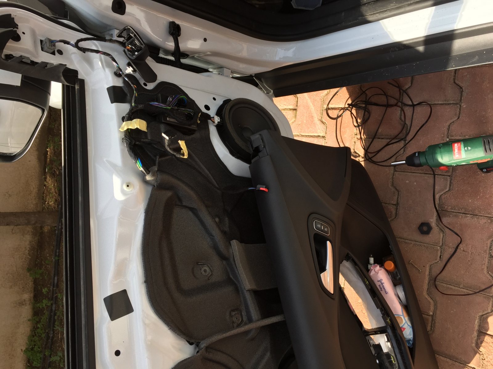

Beyazıt Turgay Yanıtlama zamanı: Şubat 11, 2017 Raporla Share Yanıtlama zamanı: Şubat 11, 2017 Arkadaşlar acil yardım lütfen kapı döşemelerini söktüm kablo tesisatını yaptım kapı körüğünden kabloyu geçirdim ama aracın içerisine alamıyorum nerden geçircem bilmiyorum.körüğün devamında soket var oyüzden olmuyor. Yorum bağlantısı Diğer sitelerde paylaş More sharing options...

Beyazıt Turgay Yanıtlama zamanı: Şubat 12, 2017 Raporla Share Yanıtlama zamanı: Şubat 12, 2017 Şimdi, Cihan Ö. yazdı: Osman Bey merhaba. Aracın kapısı ve iç döşeme bej renk görünüyor. Bunlar orjinalinde var mıydı? Yoksa göz yanılması mı Ampülü nasıl sabitlediniz bu arada oraya? Ampülü sabitlemeye gerek yok t10 duyu oraya koyunca zaten hareket etmiyor. Ben körükten aracın içine kabloyu nasıl geçircem onu çözemedim Yorum bağlantısı Diğer sitelerde paylaş More sharing options...

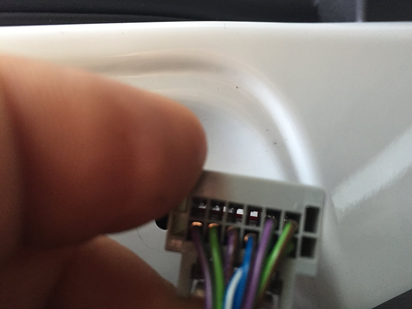

Alaattin C. Yanıtlama zamanı: Şubat 12, 2017 Raporla Share Yanıtlama zamanı: Şubat 12, 2017 09.02.2017 - 21:05 tarihinde, Beyazıt Turgay yazdı: Arkadaşlar focus mk3.5 aracımda aynı işlemi yapmak istiyorum ancak aynada ışık Yok sadece sinyal var ama soket var buradan alamazmıyım elektriği? Ordan alamazsınız mecburen tavandan almanız lazım. O da uğraştırıcı. Özellikle sağ tarafı yaparken torpido zorluyor. Yorum bağlantısı Diğer sitelerde paylaş More sharing options...
Beyazıt Turgay Yanıtlama zamanı: Şubat 12, 2017 Raporla Share Yanıtlama zamanı: Şubat 12, 2017 Şimdi, Alaattin C. yazdı: Ordan alamazsınız mecburen tavandan almanız lazım. O da uğraştırıcı. Özellikle sağ tarafı yaparken torpido zorluyor. Alaattin bey dediğiniz gibi tavandan alıcam ama kapı körüğünden içeri nasıl kabloyu geçircem? Körüğün hemen altında bir plastik kapak gördüm ama orası kapalı içeri girmiyor kılavuz tel kullandım . Körükteki kabloda soketli Yorum bağlantısı Diğer sitelerde paylaş More sharing options...
Alaattin C. Yanıtlama zamanı: Şubat 12, 2017 Raporla Share Yanıtlama zamanı: Şubat 12, 2017 Şimdi, Beyazıt Turgay yazdı: Alaattin bey dediğiniz gibi tavandan alıcam ama kapı körüğünden içeri nasıl kabloyu geçircem? Körüğün hemen altında bir plastik kapak gördüm ama orası kapalı içeri girmiyor kılavuz tel kullandım . Körükteki kabloda soketli İki sene önce yapmıştım. Hatırladığım o plastiğe delik açmıştım. Soketli kısımı da açmıştım sanırım ya da ona mı delik açtıydım hatırlayamadım Yardımcı olamadım sanırım Yorum bağlantısı Diğer sitelerde paylaş More sharing options...
Beyazıt Turgay Yanıtlama zamanı: Şubat 12, 2017 Raporla Share Yanıtlama zamanı: Şubat 12, 2017 Şimdi, Alaattin C. yazdı: İki sene önce yapmıştım. Hatırladığım o plastiğe delik açmıştım. Soketli kısımı da açmıştım sanırım ya da ona mı delik açtıydım hatırlayamadım Yardımcı olamadım sanırım Plastiğe bende delik açtım ancak içeri kılavuz tel girmiyor arkası kapalı. Yorum bağlantısı Diğer sitelerde paylaş More sharing options...
Osman Türkol Yanıtlama zamanı: Şubat 13, 2017 Raporla Share Yanıtlama zamanı: Şubat 13, 2017 8 saat önce, Beyazıt Turgay yazdı: Plastiğe bende delik açtım ancak içeri kılavuz tel girmiyor arkası kapalı. bugün öğlen foto çekip koyarım nasıl yaptığımı --2 dakika sonra eklendi-- ben kapı döşemesi ile kapı arasındaki boşluktan geçirdim.Kapı döşemesini hiç sökmeden.Kapı fitillerinin arasından indirdim.Fakat kapıya giren kauçuk boruya delik delmedim ileride su almasın diye Yorum bağlantısı Diğer sitelerde paylaş More sharing options...
