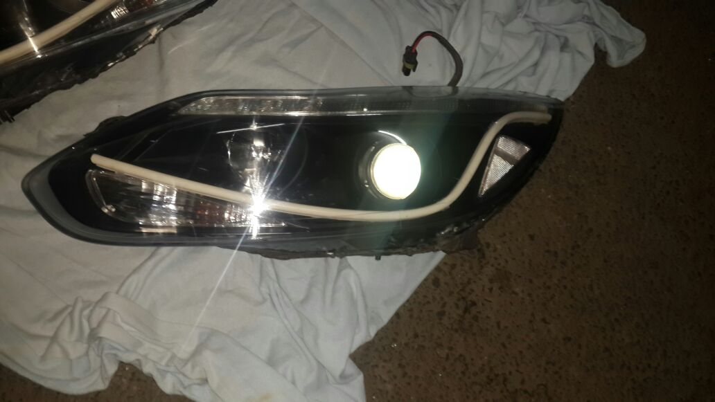

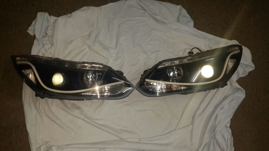

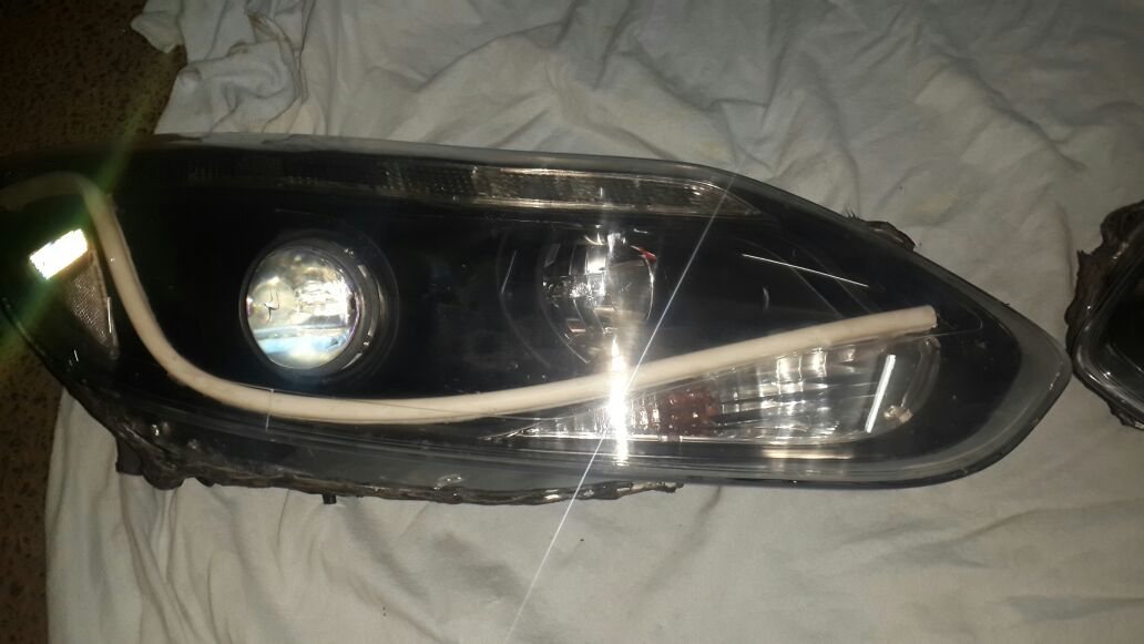

Mustafa Sancak Yanıtlama zamanı: Mart 27, 2016 Raporla Share Yanıtlama zamanı: Mart 27, 2016 Öncelikle herkese merhabalar. Aranıza yeni katıldım ve aracımla ilgili birçok bilmediğim özelliği forumunuzdan öğrendim. Aracımı aldığımdan beri çok heveslendiğim, ancak bir türlü cesaret edemediğim bi xenon uygulaması yaptırmaya karar verdim. bunun için internetten bir takım çıkma far buldum. Satıcı farların orjinal bi xenon olduğunu iddaa ediyor. size sorum, farın orjinal olup olmadığını nasıl anlarız. far fotolarını yüklüyorum. Yorum bağlantısı Diğer sitelerde paylaş More sharing options...
Yakup Ç. A. Yanıtlama zamanı: Mart 27, 2016 Raporla Share Yanıtlama zamanı: Mart 27, 2016 Ford'un bu şekilde ürünü yok maalesef. 1 Yorum bağlantısı Diğer sitelerde paylaş More sharing options...
Doğan Kurban Yanıtlama zamanı: Mart 27, 2016 Raporla Share Yanıtlama zamanı: Mart 27, 2016 Orj farda visteon markasını görmeniz gerekir. Bu far çin malı ve içine hortum led konmuş. Hiç bulaşmayın. 1 Yorum bağlantısı Diğer sitelerde paylaş More sharing options...
Mustafa Sancak Yanıtlama zamanı: Mart 27, 2016 Raporla Share Yanıtlama zamanı: Mart 27, 2016 Teşekkürler Yakup Bey. Peki bu ürünü alsam sağlıklı olur mu. Yoksa hiç bulaşmayayım. Aramaya devam edeyim. Trafikte kimseyi rahatsız etmek istemiyorum. Fiyat olarak 750 tl istiyor bu arada Arıyorum ama bulamıyorum Doğan bey. Bu arada sizin farlarınızı gördükten sonra hevesim 2 kat daha arttı 1 Yorum bağlantısı Diğer sitelerde paylaş More sharing options...
