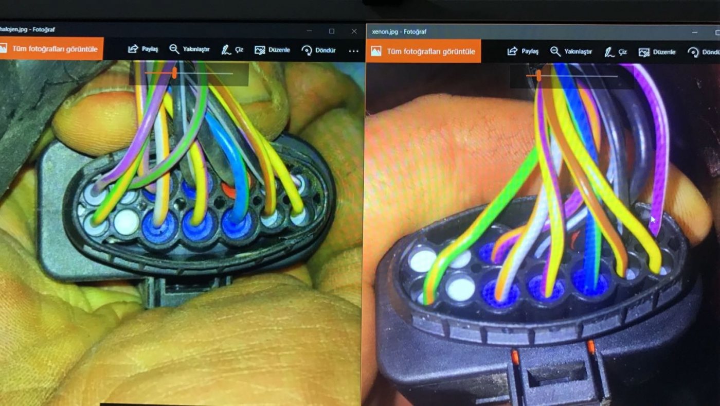

Tuncay A. Yanıtlama zamanı: Kasım 8, 2017 Raporla Share Yanıtlama zamanı: Kasım 8, 2017 (düzenlendi) C-max için Bi-xeon Oem far taktık, Kısa,sinya, gündüz farı hepsi güzel çalışıyor. fakat, Uzunlar ve sellektör yanmıyor. Soketleride incelediğimizde, bendeki halojen far soketinde fazladan kablolarda mevcut, böyle bir sorun ile karşılaşan oldumu? Soket resmi aşağıdadır. Soldaki halojen,sağdaki xenon soketi. Not: araç c-max mca Kasım 8, 2017 Tuncay A. tarafından düzenlendi Yorum bağlantısı Diğer sitelerde paylaş More sharing options...
Yasin Taşcı Yanıtlama zamanı: Kasım 8, 2017 Raporla Share Yanıtlama zamanı: Kasım 8, 2017 C-max için Bi-xeon Oem far taktık, Kısa,sinya, gündüz farı hepsi güzel çalışıyor. fakat, Uzunlar ve sellektör yanmıyor. Soketleride incelediğimizde, bendeki halojen far soketinde fazladan kablolarda mevcut, böyle bir sorun ile karşılaşan oldumu? Soket resmi aşağıdadır. Soldaki halojen,sağdaki xenon soketi. Not: araç c-max mca Uzunlar patlak değildir herhalde? Yorum bağlantısı Diğer sitelerde paylaş More sharing options...
Doğan Kurban Yanıtlama zamanı: Kasım 8, 2017 Raporla Share Yanıtlama zamanı: Kasım 8, 2017 6 saat önce, Tuncay A. yazdı: C-max için Bi-xeon Oem far taktık, Kısa,sinya, gündüz farı hepsi güzel çalışıyor. fakat, Uzunlar ve sellektör yanmıyor. Soketleride incelediğimizde, bendeki halojen far soketinde fazladan kablolarda mevcut, böyle bir sorun ile karşılaşan oldumu? Soket resmi aşağıdadır. Soldaki halojen,sağdaki xenon soketi. Not: araç c-max mca Focus 3 deki ile aynı sorunsa şase kablosu eklenmeli. Ama soket sıralaması farklıysa fara yada araca zarar verebilirsiniz. Önce orj bixenon olan araçtaki soket sıralamasına bakıp eksik tespit edilmeli. Sonrasında elm aktivasyonu ve eksik giderilince sorun kalmayacak diye tahmin ediyorum. Yorum bağlantısı Diğer sitelerde paylaş More sharing options...
Tuncay A. Yanıtlama zamanı: Kasım 8, 2017 Raporla Share Yanıtlama zamanı: Kasım 8, 2017 15 dakika önce, Doğan Kurban yazdı: Focus 3 deki ile aynı sorunsa şase kablosu eklenmeli. Ama soket sıralaması farklıysa fara yada araca zarar verebilirsiniz. Önce orj bixenon olan araçtaki soket sıralamasına bakıp eksik tespit edilmeli. Sonrasında elm aktivasyonu ve eksik giderilince sorun kalmayacak diye tahmin ediyorum. Soket sıralaması renklerden dolayi aynidir diye düşünüyorum, saseyi bir deneyelim. Yorum bağlantısı Diğer sitelerde paylaş More sharing options...
