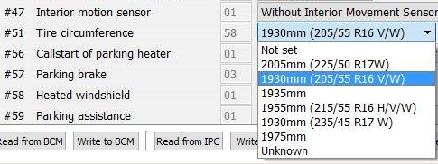

haftasonu 225-45-17'lik kışlıkları taktım.
Aracın yazılımı 215-55-16 için ayarlı sanırım hala. Kadran ile yandex arasında 9-11 km arasında hız farkı var!
hangisine inanayım bilemedim... 215-50-17 varken 5-6 km bir fark vardı. 225/45'e geçince ciddi fark etti... @Ozan Kar @Yakup Çağatay

Aradaki farkı sen daha iyi gözlemlersin lakin zaten kadran hatası var onu da unutmayalım.
Ama sen sanıyorumki program işe yaramadı diye soruyorsun? Benim hiç tecrübem yok bu program hakkında fakat iki diğer lastiğin arasındaki fark çok az.
Sonuç olarak servisin yapabildiği şeyler için bu programla ben olsam oynamazdım.
Neyse biraz özet geçelim belki biri merak eder.
215 55 R16'dan 225 45 R17'ye geçince fark %1,2.
215 55 R16'dan 215 50 R17'ye geçince fark %1.
215 50 R17'den 225 45 R17'ye geçince fark %2,2.

o kadar farketmemesi lazım, yandex tam ölçememiştir belki GPS sapmasından vs.
@Ozan Kar @Yakup Çağatay Yok yok... ben daha once hic serviste yada elm ile lastik degisimini araca kaydetmedim... araci aldigimda uzerinde 215-55-16 vardi. Ama o zaman hic yandex ve kadran arasindaki farka bakmamistim. 215-50-17 takinca kadran ile yandex arasinda standarda yakin sekilde 6 km far vardi... suanda 225-45-17 ile o fark yine 9-11 km arasinda degisiyor. 10 km epey yaniltici oluyor aslinda. Kadran daha yavas tabi, onu da belirteyim...
peki bir soru; aracin orjinalinde 225-45-17 yok malumunuz... bunu etisten degistirmek istesek bile 224-45-17 ye kalibre edemeyeceklerdir dimi, teorik olarak yani?

Yazılım kalıp değişikliğe izin veriyorsa mecbur ama bunu sınırlayacaklarını sanmıyorum. En kötü, bunun çevresine/çapına en yakın başka oran seçersin.
ayarı bende değiştirmedim, 215 55 16 olarak duruyor, 215 50 17 ile gerçek-kadran çok yakın yani gerçek hız 119 iken kadran 122, bunu defalarca denedim. 205 55 16 takınca yine gerçek 119 olunca kadran 124 125 filan oluyor.
kadran default bir miktar yavaş tabi, ayarlı olandan büyük takınca gerçeğe yaklaşıyor küçük takınca uzaklaşıyor.
