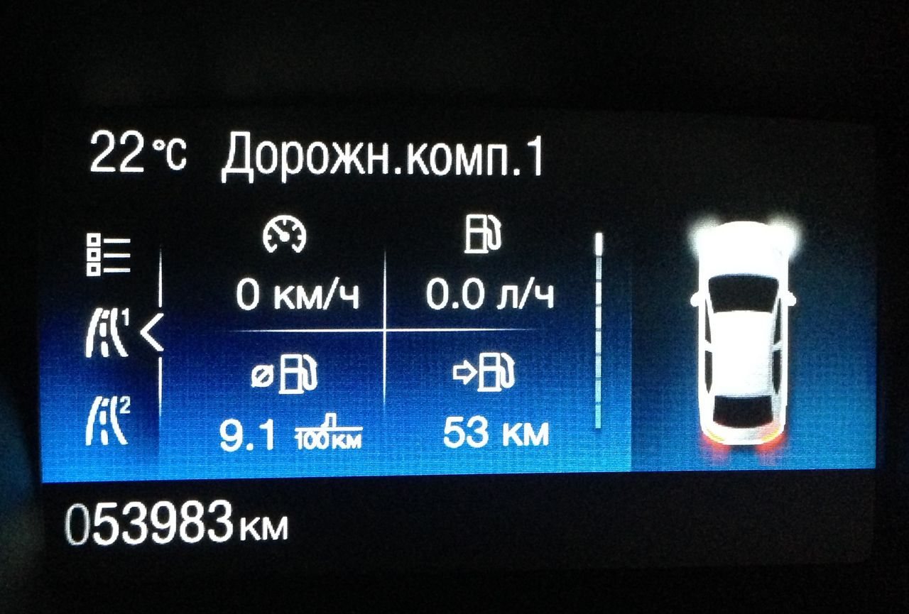

  15.09.2016 - 22:42 tarihinde, Ozan Kar yazdı:
Yeni bişey buldum :) henüz DENEMEDİM
Göstergedeki 4lü ekrana istediğinizi koyabilirsiniz, makyajlı için yazmışlar ama hepsinde aynıdır muhtemelen. Çevirmeyede üşendim :)
in the config IPC for tile indications meet the following addresses:
DE03 – First on-Board computer
DE04 – Second on-Board computer
the order of the tiles from left to right,
the byte Values:
01 – Time travel
02 – the power Reserve
03 – Current flow
04 – average consumption per 100 km
05 – average speed of
06 – current speed
07 – the distance traveled (odometer)
default:
07040302
Expand
ELM ile IPC sekmesine gireceksiniz
DE03 – Araç Bilgisayarı-1
DE04 – Araç Bilgisayarı-2
01- Seyahat Süresi
02- Kalan benzin km
03- Anlık Tüketimi
04- 100 km ortalama tüketim
05- Ortalama Hız
06- Şuanki Hız
07- Gidilen Km
4'lü yol bilgisayarında Varsayılan değerler.
07040302
Siz isterseniz
06020302
Bu şekilde yapabilirsiniz.
