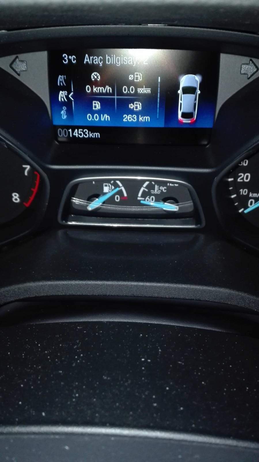

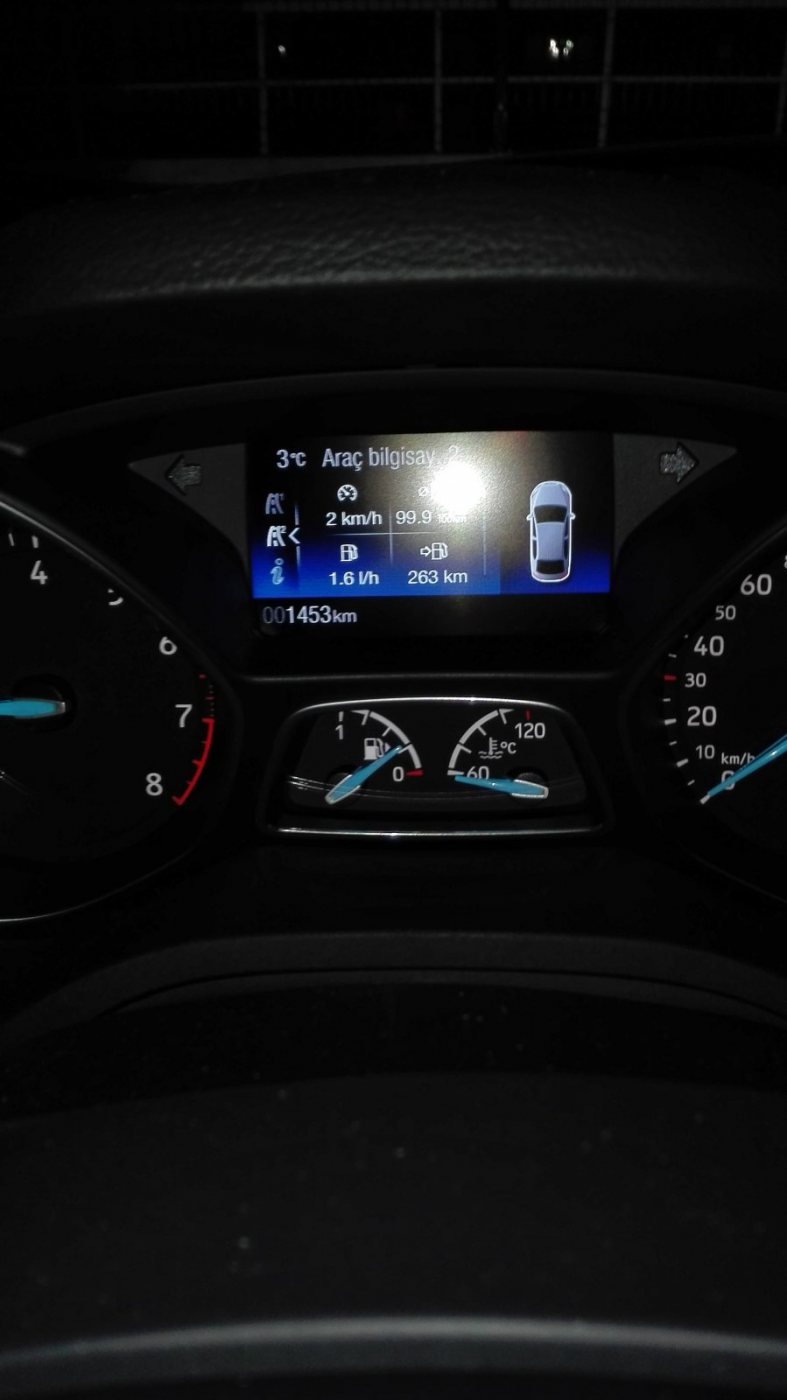

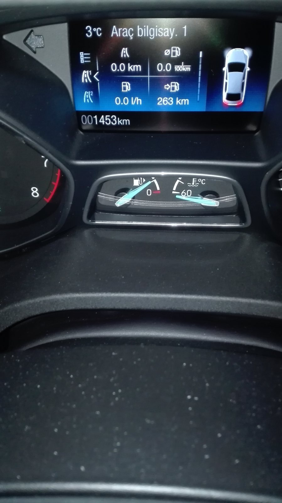

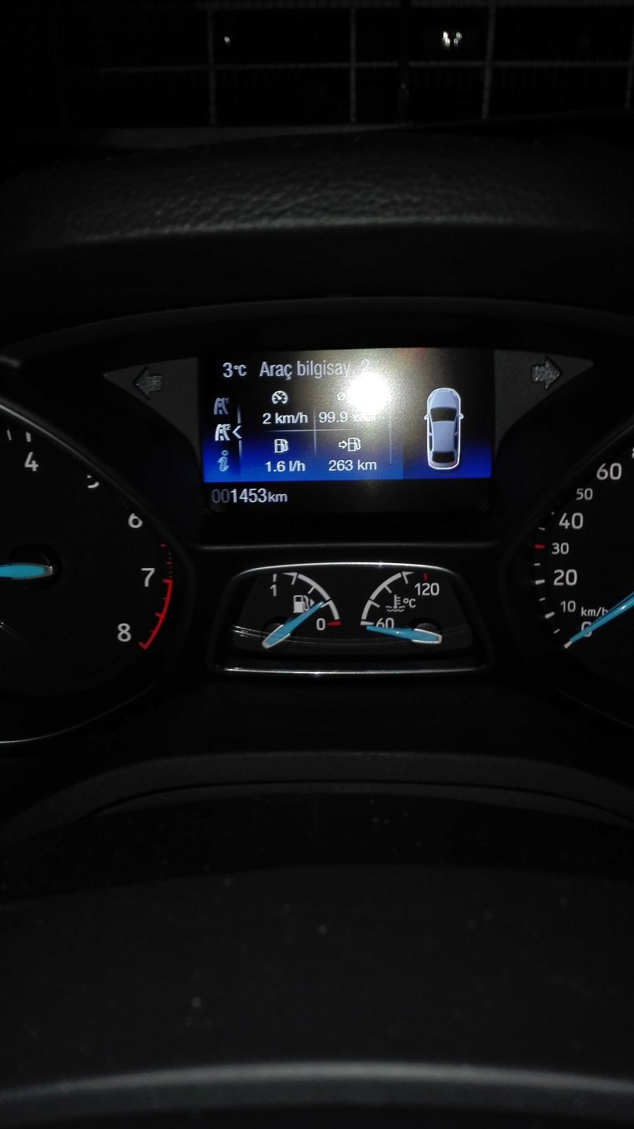

benim aracım focus 3 2013 model style model. Aracımın göstergesini geniş ekran ile değiştirdim fakat araç bilgisayarı 2 yok sadece 1 var onda da değişiklik yapılabiliyormu?

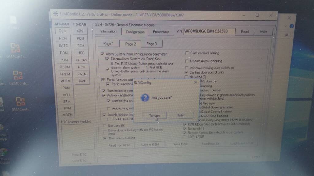

  31.01.2017 - 11:24 tarihinde, Fatih Aldemir yazdı:
Usta elm config ile baglandım. Otomatik kilit aktif etmeye çalıştım. Gerekli yerleri seçip yazdır dedim, kapı kilitlerinden ses geldi.ama olmadı. 20170131_125937.jpg
--1 dakika sonra eklendi--
ilk böyle denedim,sonra autolicking yazan diğer kutucuğa da tik koyup denedim. ikisi de olmadı. başka bi işlem yapmam lazım mıydı?
Expand
Dün Antalya'dan bir arkadaş elm ile foccus programı kullanarak aktif hale getirdi sıkıntısız çalışıyor 7km hızda otomatik kilitliyor çocuk kilidini aktif hale getirmeye çalıştık hata verdi olmadı
Expand
İkinci yol bilgisayarı makyajlılarda geliyor. Yazılımla ilgili, bizim elm'ler ile bu tarz değişiklik yapılamıyor..
