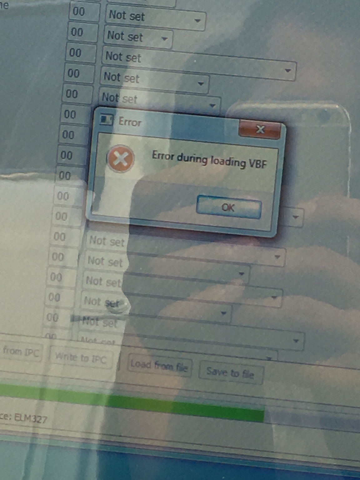

  05.09.2017 - 14:53 tarihinde, Onur Tokmak yazdı:
%69 da takılı kalıyor 2 keredir nasıl geçebilirim özelden numara versem arar mısınız rica ediyorum
Expand
tekrar tekrar dene
Read From BCM tuşuna basarak aracın gem modulundeki değerleri okuyorsunuz.
2) Değerler okunurken %100 olana kadar bekliyorsunuz, eğer ilerlemiyorsa yada hata veriyorsa 1. adımı tekrarlayın.
3) İstediğiniz değişiklikleri yapıyorsunuz
4) Write to BCM butonunu tıklayarak değişiklikleri araç üzerinde kayıt ediyorsunuz.
Yorum bağlantısı
  05.09.2017 - 14:55 tarihinde, Ergün YILDIZ yazdı:
tekrar tekrar dene
Sanırım oldu ergün abi bi önce abs ışığı araç göstergelerinde yandı söndü 10 20 saniye kadar sonra kayboldu şuan araç bilgisayarında gözükmüyor ama araç çalışıyor sorunsuz acaba aktif oldu mu nasıl anlarım
