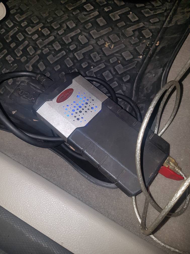

arkadaslar hill holder ozelligini aktif etmek icin ugrastim biraz. ama 'can't find elm.' hatasi verdi. elm yi bulamadi yani portlari tek tek denedim ama yine ayni hatayi verdi. bulundigum yerdeki bi tamir ustasindaki bilgisayarla denedik. elm aceba farkli farklimi resimdeki kablo elm degilmi. kendi surekli kullandigi kablo resimde var
--1 dakika sonra eklendi--
ELM değil bu, delphi vci ..
