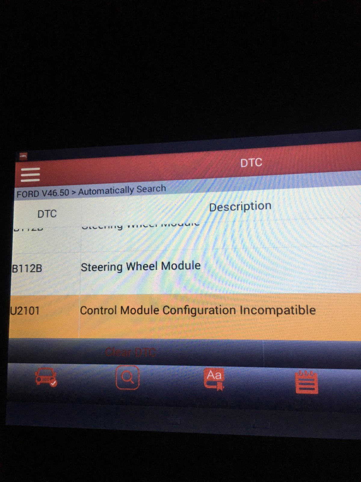

1 saat önce, Barış Kartal yazdı:
Çok acil yardim lazimlastik basincini aktif etmek istedim abs esp lambasi yaniyor nerde hata olabilir
İnitialize ecu yapmadığın için hata veriyor.
read from bcm + değişikliği yap + write to bcm sonra yukarıdaki abs sekmesini tıkla initialize ecu yap, düzelecektir.
Launch marka arza tespit cihazi
Barış Elm konusunu baştan okudun mu? Yapman gerekenler detaylıca anlatıldı bir çok kez, foccuss programı ile Elm327 kablo kullanarak yapılabileceklerin hepsi var.
Dün akşam yazdığım şekilde yaparsan olacaktır.

3 saat önce, Gürkan Çakıroğlu yazdı:
hepsini okudum soylenenlerı yaptım u2300 hatası verıyor ozan abıye acıklamalı yazdım dönüş yapmadı beklıyorum pazartesi işyerinde orjinal cihazla düzeltmeye çalışacağım abi

3 saat önce, Barış Kartal yazdı:
Peki.
Eğer Anadolu yakasındaysan gel 2 dk halledelim.i, yapamazsan.
