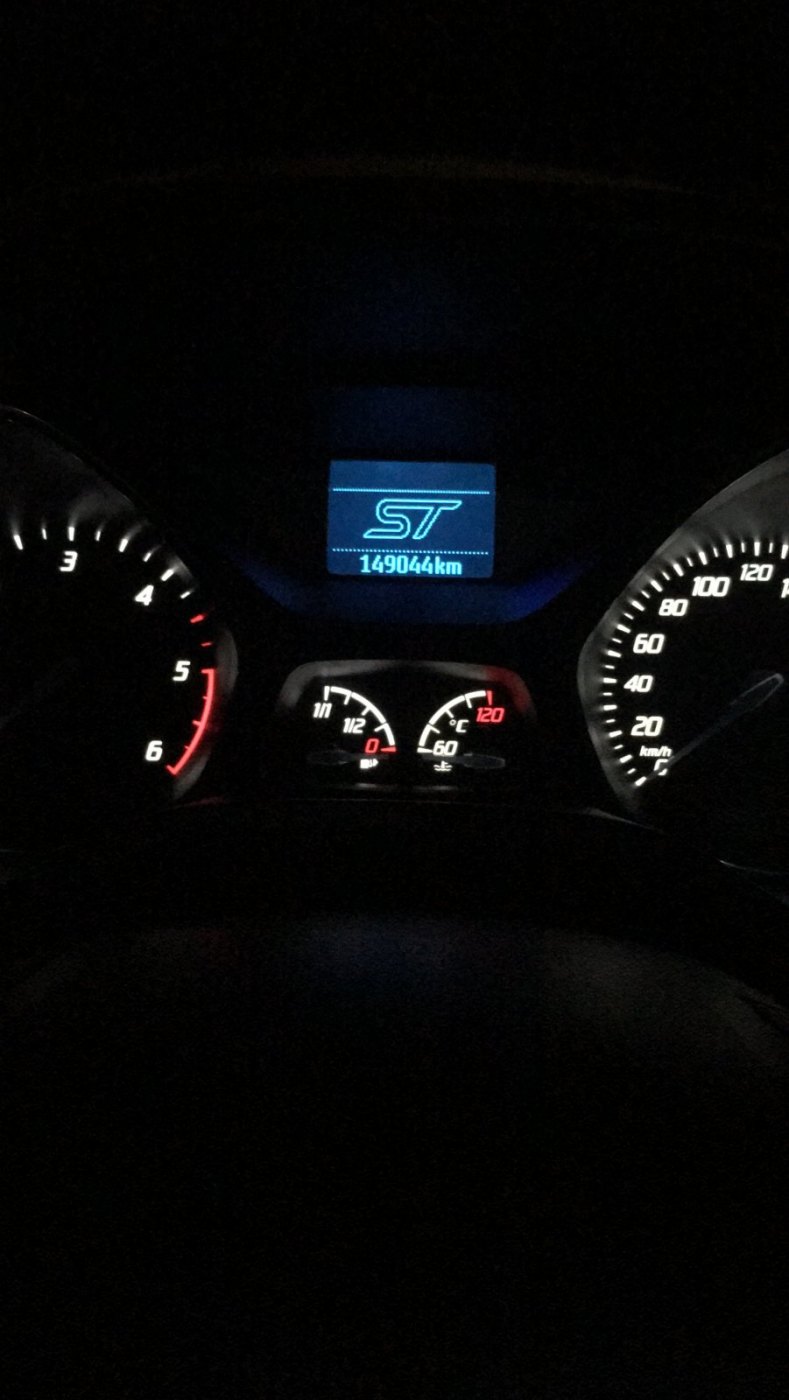

ST logosunu etkinleştirme
ELS27 adaptörünü bağlayarak FoCCCus programını açın. IPS sekmesine gidiyoruz, yapılandırmayı okuyoruz.
DE04 = FF (B) F0000 B'den F'ye değiştirin DE22
= FBFFF7 (0) 7 değerleri (0) 8 ile değiştirmek
için değerleri kaydedin.
"Sentral Konfigürasyonu" na gidiyoruz, "BCM'den Oku" u okumak için basıyoruz.
# 236 bayt, yapılandırmayı ST olarak değiştirir, kaydedin (BCM'ye Yaz düğmesini tıklatın).

yukarıda paylaştıgım göstergede st yazı cıkması için bir çalısma var ayrıca yazmadıgım ford logosu var (yazı degıl) bu konuyla ılgılı çalısan varsa banada yardımcı olabılırmı
* özellık açmada kendım yaptıgım (yapanların çogunda gormedım) sisler açıkken uzunları yaktıgınızda sıslerın kapanması deneyen olmadıgını duşünüyorum paylaşmak ısteyen ve yardımcı olabılcek bırılerı varsa sevınırım

-Mesajlarınız anlaşılmazı zor bir şekilde yazılmış ancak anladığım kadarıyla st açılış logosunu yapan olup olmadığını soruyorsunuz. Paylaştığınız metinde belirtildiği şekilde ben yaptım, açılış logosu ve esp menüsü değişiyor. Bir fark göremedim, sadece esp tamamen devre dışı bırakılabiliyor menüden onu söyleyebilirim. Ayrıca ST dışında RS açılış da yapılabilir aynı mantıkla, neticede IPC ayarlarını değiştiriyorsunuz.
-Uzunları yakınca sislerin sönmesi konusu da ne kadar mantıklı olur bilmiyorum ama onun da ayar satırı #18. Seçeneği 03 olarak ayarlıyorsunuz uzunlar yanınca sis farları sönüyor. Sisleri amacı dışında kullanmıyorsanız gereksiz bir özellik olduğunu düşünüyorum. Yok sadece görüntü olsun diyorsanız o ayrı.
