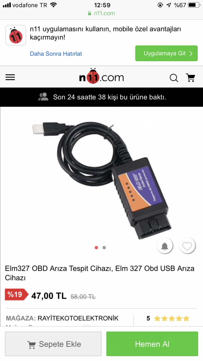

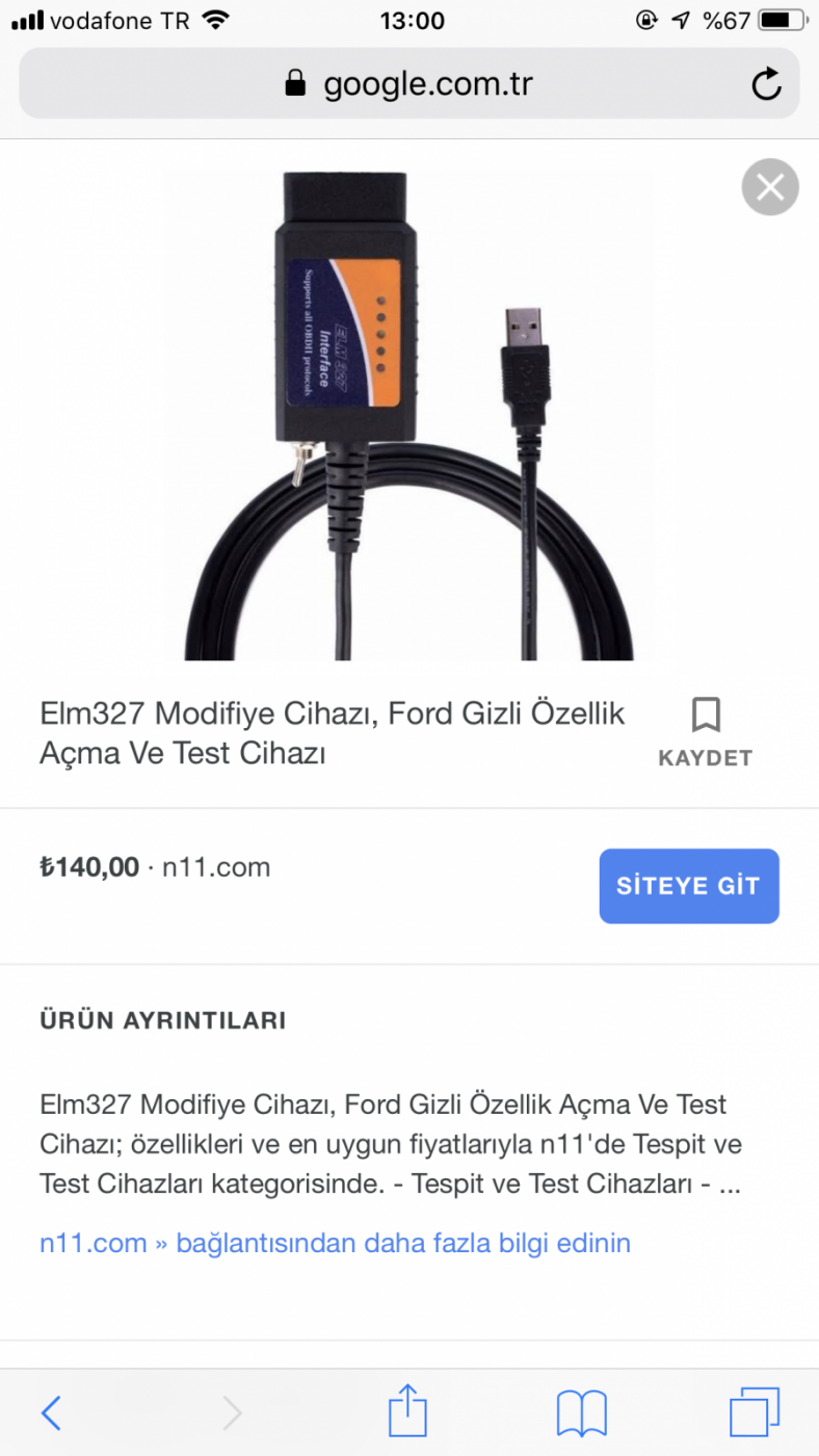

Mehmet Baran Canpolat Yanıtlama zamanı: Nisan 14, 2019 Raporla Share Yanıtlama zamanı: Nisan 14, 2019 Arkadaşlar bu dediğiniz özellikleri açmak için şu 50 tl lik kabloyu alsak işimizi görürmü yoksa 150 tl olanı mı almak lazm. Birde küçük göstergeli araçlar için dijital hız aktif etmek için hangi proğram kullanılıyor kodları nedir Yorum bağlantısı Diğer sitelerde paylaş More sharing options...
Teoman S. Yanıtlama zamanı: Nisan 14, 2019 Raporla Share Yanıtlama zamanı: Nisan 14, 2019 150 olan iş görür. Bazı değişiklikler HS/MS yapılması gerekir. Yorum bağlantısı Diğer sitelerde paylaş More sharing options...
