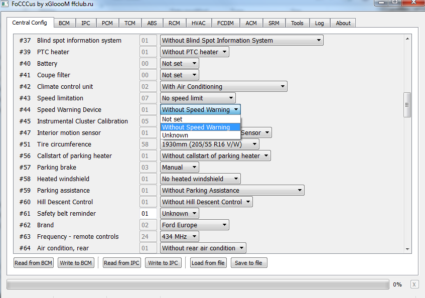

Merhaba Elm327 ile ben de Kapı kilidi, hill holder ve lastik basınç uyarısını açtım. Bunun için verdiğiniz bilgilere teşekkürler. Ayrıca eğer olabiliyorsa hız uyarısını da açmak istiyorum (Örneğin; 120 km/h geçince bipleme gibi). "#44 Speed Warning Device" Satırı ile bu mümkün mü?
