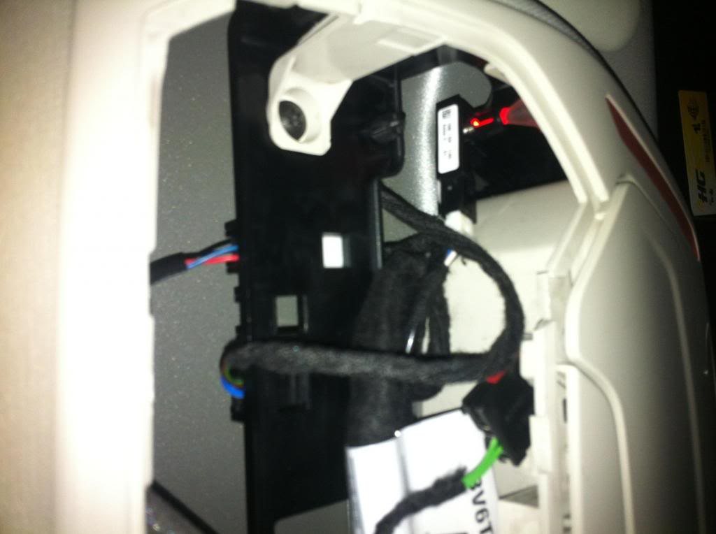

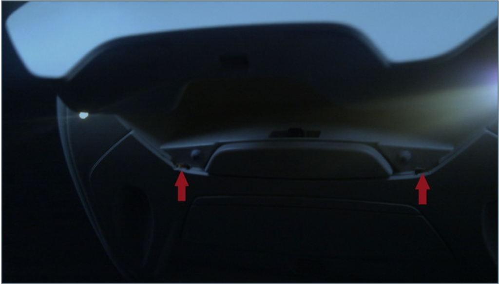

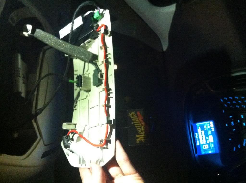

Ozan Kar Oluşturma zamanı: Şubat 24, 2014 Raporla Share Oluşturma zamanı: Şubat 24, 2014 Yine Rus forumundan kopya çekerek yaptığım bir uygulama. Öncelikle bana göre aracınız titanium değilse hiç uğraşmayın bence değmez. Anlatımım titaniuma göre olacak, kopya çektiğim kişinin aracı trendmiş, orjinal yerlerine sigorta, röle ve siren takması gerekmiş. 1) öncelikle sensörlerin oturacağı kapağı sökmemiz gerekiyor. fotoğrafta kırmızı ile işareli yerlere tornavida sokunca tırnak serbest kalıyor, bu iki tırnağı kurtardıktan sonra (araca göre) öndeki tırnaklar kendisi çıkıyor. 2) Sensörün kablosu hazır, fotoğraftaki siyah plastiğin üzerinde 2 tane soket görünüyor, onların ortasına sabitlenmiş durumdaydı, elinizi sokup tırnaklarından kurtarınca boşa çıkıyor. 3) Sensörü yerine oturtuyoruz. Parça numarası AV6N-15K607-AB 4) Kapaktaki diğer soketleri takıyoruz, kablosu süngerli olan mikrofon, diğeride airbag iptalinde yanan lamba için, bizde yok tabi. 5) Kapağı söktüğümüzün tersi şekilde takıyoruz. 6) Aktivasyon yapmamız gerekiyor. burada anlattığım şekilde; #12 Alarm seçeneğini 04 Alarm CAT1 (Thatcham Alarm) olarak ve#47 Interior motion sensor seçeneğini 02 - Interior Movement Sensor değiştirip araca yazıyoruz. Benim aracımda bunları yapınca çalışmaya başladı (kapıları kilitledikten 30 sn sonra devreye giriyor) Dediğim gibi Rus, ayrıca siren takmış ancak bende şuan (sanırım) korna ile çalışıyor. Sireni takmadığım için sadece dörtlüler yanacak diye beklerken bangır bangır bağırınca bi korktum Bir sorun olarak kaputta switch yok: o yüzden kaput sürekli açık gibi görüyor ama alarm o yüzden çalmıyor. Eğer resimdeki beyaz parçaya gelen kablo varsa o kablolara kısa devre yaptırmanız yada oraya uygun switch almanız lazım. Eğer soket yoksa, GEM modulunun C1 soketine (en sağ alttan 2.) şase bağlamanız lazım. Yoksa kaput açık görünecek ve her yola çıkışınızda OKa basana kadar dın dın ötecek. Birde eski cmaxte cam açıkken yanından biri geçse öterdi bunda o kadar hassas değil biraz hareket gerekiyor arabanın içinde. 13 Yorum bağlantısı Diğer sitelerde paylaş More sharing options...
