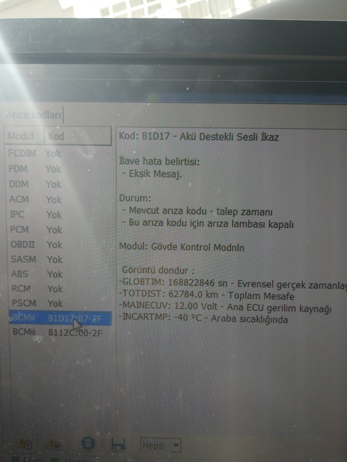

Emrah Ayaz Yanıtlama zamanı: Mart 28, 2019 Raporla Share Yanıtlama zamanı: Mart 28, 2019 22.03.2019 - 14:47 tarihinde, Gürkan Çakıroğlu yazdı: Normal, alarm devrede diyor. Expand Gürkan hocam daha öncede dediğim gibi alarmı aktif etmiştim ve geri kapatmıştım. Bugün yine aktif ettim fakat daha önce almadığım bu hata kodunu aldım. Yorum bağlantısı Diğer sitelerde paylaş More sharing options...
