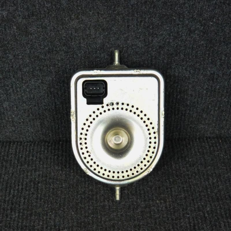

Misafir Yanıtlama zamanı: Aralık 6, 2016 Raporla Share Yanıtlama zamanı: Aralık 6, 2016 Tuesday, February 25, 2014 - 00:40 tarihinde, Ozan Kar yazdı: Eğer resimdeki beyaz parçaya gelen kablo varsa o kablolara kısa devre yaptırmanız yada oraya uygun switch almanız lazım. Eğer soket yoksa, GEM modulunun C1 soketine (en sağ alttan 2.) şase bağlamanız lazım. Yoksa kaput açık görünecek ve her yola çıkışınızda OKa basana kadar dın dın ötecek. Sensörü ebay.de sitesinden aldım benim kaputa switche gelen kablo var. Bu durumda sürekli alarm mı çalacak. Kaputu açtığımda göstergede kaput açık uyarısı görmüyorum. Bu durumda bunu iptal etmek mi gerekiyor. Ayrıca bu alarmın bir de sireni var ebay de alsak tesisat hazır mı nereye bağlamak gerekecek Yorum bağlantısı Diğer sitelerde paylaş More sharing options...
Tuncay A. Yanıtlama zamanı: Aralık 6, 2016 Raporla Share Yanıtlama zamanı: Aralık 6, 2016 Şimdi, Özer Aksu yazdı: Sensörü ebay.de sitesinden aldım benim kaputa switche gelen kablo var. Bu durumda sürekli alarm mı çalacak. Kaputu açtığımda göstergede kaput açık uyarısı görmüyorum. Bu durumda bunu iptal etmek mi gerekiyor. Ayrıca bu alarmın bir de sireni var ebay de alsak tesisat hazır mı nereye bağlamak gerekecek Benimde alarm iç sensörü yolda. buda güzel bir alternatif Desibeli ne kadar acaba? --51 dakika sonra eklendi-- Siren ekteki gibi gözüküyor. 400 küsür fiyatı var. Tesisat nereden geliyor, onada @Murat Kavuk bakar Yorum bağlantısı Diğer sitelerde paylaş More sharing options...
Ozan Kar Yanıtlama zamanı: Aralık 6, 2016 Yazar Raporla Share Yanıtlama zamanı: Aralık 6, 2016 Bir saat önce, Özer Aksu yazdı: Sensörü ebay.de sitesinden aldım benim kaputa switche gelen kablo var. Bu durumda sürekli alarm mı çalacak. Kaputu açtığımda göstergede kaput açık uyarısı görmüyorum. Bu durumda bunu iptal etmek mi gerekiyor. Ayrıca bu alarmın bir de sireni var ebay de alsak tesisat hazır mı nereye bağlamak gerekecek Alarm aktif olmayınca kaputu kontrol etmiyor. Alarmı aktive edince kaputu sürekli açık görecek ama alarm sürekli çalmaz, devreye girmiyor olması lazım. O iki kabloyu kısa devre yapmak ya da oraya switch takmak lazım. O siren daha farklı bir alarm içindi ama neydi hatırlamıyorum, kendi aküsü olan, akü sökülse bile çalan bir sistemdi sanırım. Bide arka çamurluktaki siren var ama korna çalıyor diye onu da takmadım ben. Yorum bağlantısı Diğer sitelerde paylaş More sharing options...
