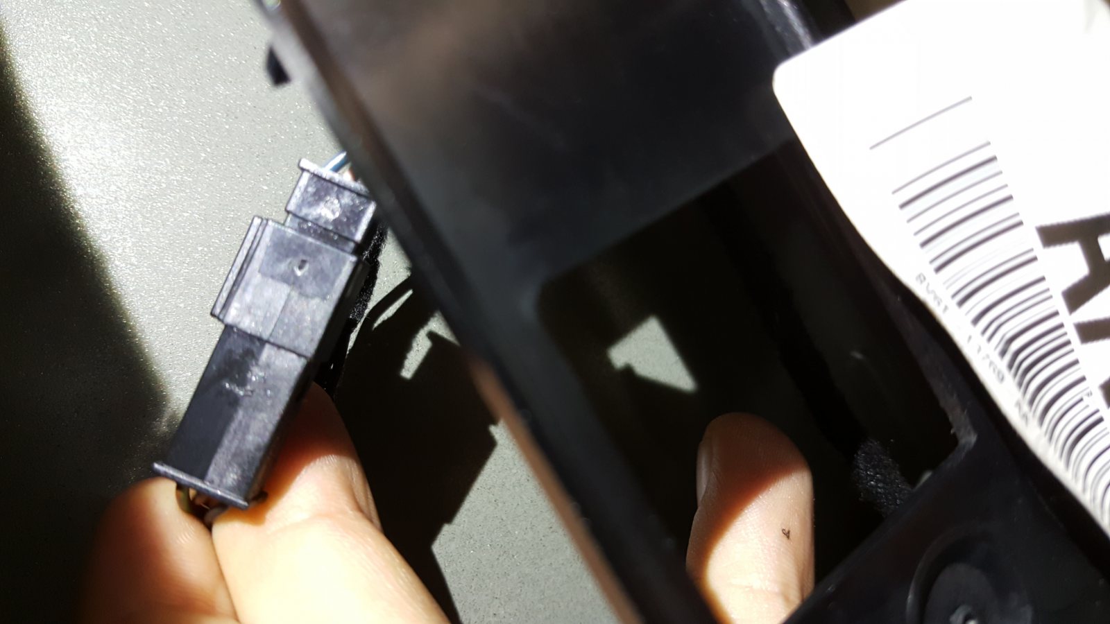

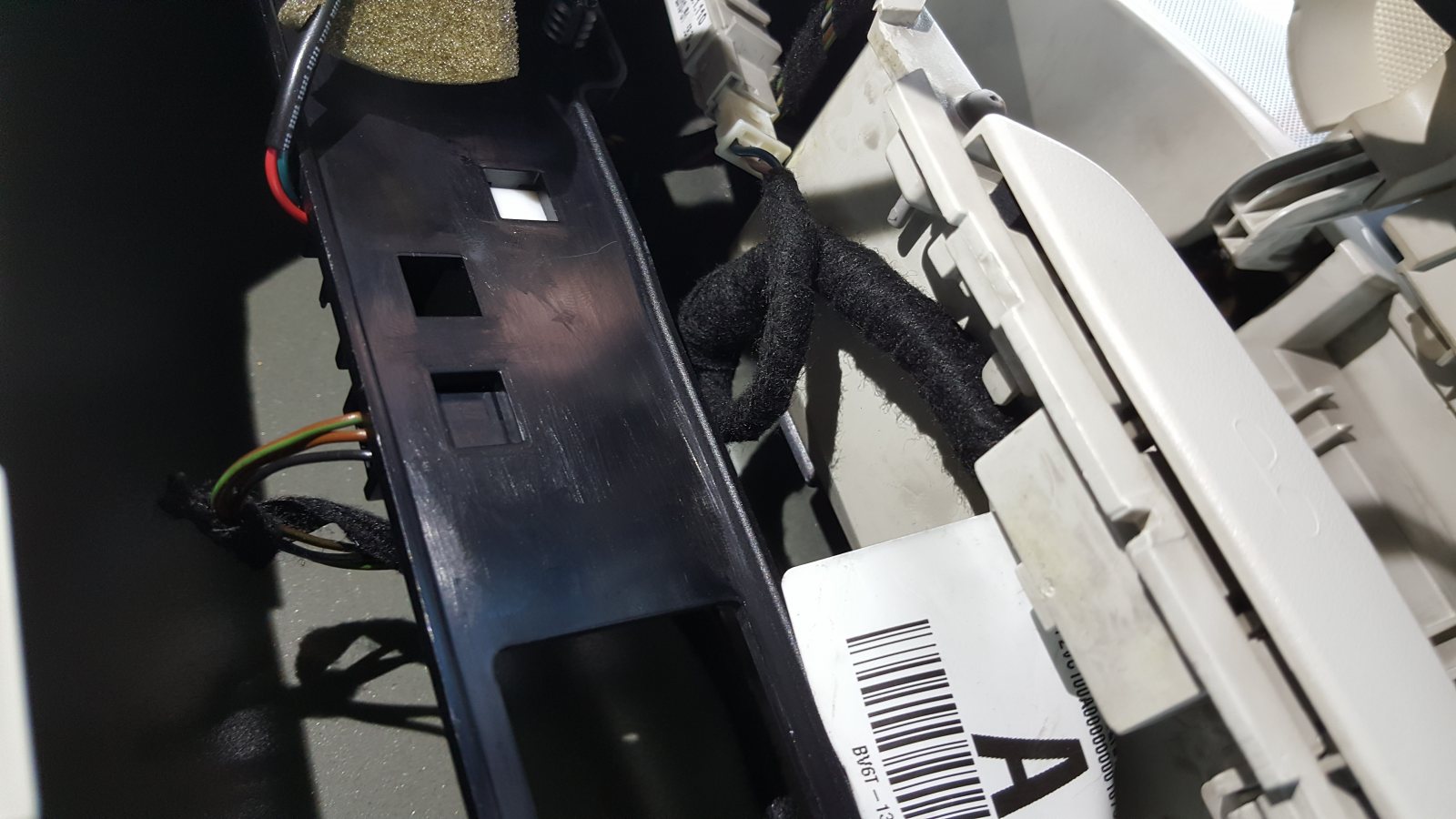

Misafir Yanıtlama zamanı: Aralık 27, 2016 Raporla Share Yanıtlama zamanı: Aralık 27, 2016 Bugün litvanyadan ebay aracılığı ile aldığım alarm modülü geldi bir hevesle takayım dedim ama soket çıkmadı. Araç X paket sanırım tesisat yok . (Bkn resimler) baya bir aradım taradım bulamadım. Görünen soketlerin karşılıkları dolu boşta duran soket yok. Almadan önce bir tesisatı kontrol etmek lazım. Ozanin araç X paket değildi sanırım X paket olmayanlarda bulunuyor . Yorum bağlantısı Diğer sitelerde paylaş More sharing options...
Tuncay A. Yanıtlama zamanı: Aralık 27, 2016 Raporla Share Yanıtlama zamanı: Aralık 27, 2016 Boşta soket gözükmüyor. Zaten yeşil kabak gibi belli ediyor kendini. Soket uçları sağ direkten geliyor. Sağ direkten gelen kablolar varmı bakabilirsiniz? Yorum bağlantısı Diğer sitelerde paylaş More sharing options...
Misafir Yanıtlama zamanı: Aralık 27, 2016 Raporla Share Yanıtlama zamanı: Aralık 27, 2016 Boşta soket gözükmüyor. Zaten yeşil kabak gibi belli ediyor kendini. Soket uçları sağ direkten geliyor. Sağ direkten gelen kablolar varmı bakabilirsiniz? Baya bir yokladim ozanin tarif ettiği şekilde iki soket arasında sabitlenmis bir soket yok. sağ da solda boşta duran soket göremedim . Yorum bağlantısı Diğer sitelerde paylaş More sharing options...

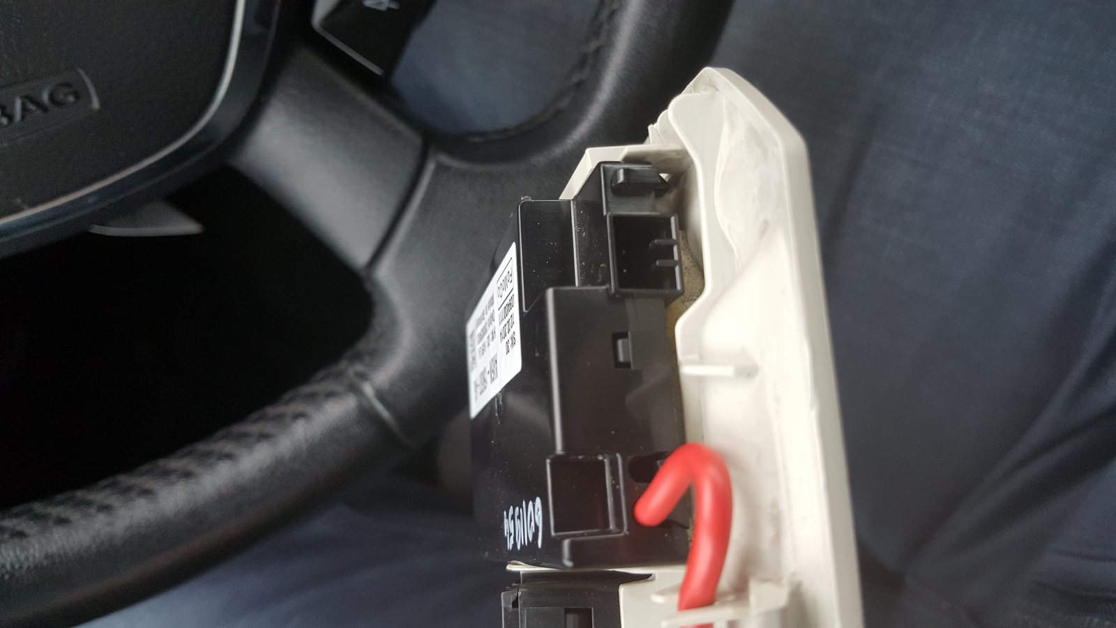

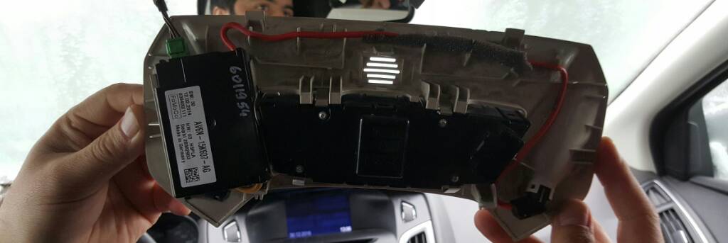

Misafir Yanıtlama zamanı: Aralık 30, 2016 Raporla Share Yanıtlama zamanı: Aralık 30, 2016 Tam takmaktan vazgeçecekken tavan gözlük panelini komple soktum. Kablo güneşligin altına yapışık vaziyette duruyordu. Montajını yaptım Elm ile aktif etmek kaldı. Yorum bağlantısı Diğer sitelerde paylaş More sharing options...
Serkan Karakoca Yanıtlama zamanı: Aralık 30, 2016 Raporla Share Yanıtlama zamanı: Aralık 30, 2016 Şimdi, Özer Aksu yazdı: Tam takmaktan vazgeçecekken tavan gözlük panelini komple soktum. Kablo güneşligin altına yapışık vaziyette duruyordu. Montajını yaptım Elm ile aktif etmek kaldı. hayırlı olsun ... Yorum bağlantısı Diğer sitelerde paylaş More sharing options...
Ozan Kar Yanıtlama zamanı: Aralık 30, 2016 Yazar Raporla Share Yanıtlama zamanı: Aralık 30, 2016 7 saat önce, Özer Aksu yazdı: Tam takmaktan vazgeçecekken tavan gözlük panelini komple soktum. Kablo güneşligin altına yapışık vaziyette duruyordu. Montajını yaptım Elm ile aktif etmek kaldı. ben demiştim orada bi yerdedir diye Yorum bağlantısı Diğer sitelerde paylaş More sharing options...
Misafir Yanıtlama zamanı: Aralık 30, 2016 Raporla Share Yanıtlama zamanı: Aralık 30, 2016 Şimdi, Ozan Kar yazdı: ben demiştim orada bi yerdedir diye Kaput açık görmesine ragmen çok iyi çalışıyor kapılar kilitli iken camdan elimi uzattıgımda ötmeye başlıyor . şimdi bu kaput switchine nasıl kısa devre yapılması gerekir . soketin ucundaki pinlere kısa bir kablo ile birleştirmem yeterli mi? Yorum bağlantısı Diğer sitelerde paylaş More sharing options...
Ozan Kar Yanıtlama zamanı: Aralık 30, 2016 Yazar Raporla Share Yanıtlama zamanı: Aralık 30, 2016 Şimdi, Özer Aksu yazdı: soketin ucundaki pinlere kısa bir kablo ile birleştirmem yeterli mi? aynen öyle Yorum bağlantısı Diğer sitelerde paylaş More sharing options...
