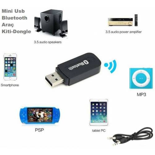

Onur G Yanıtlama zamanı: Mayıs 22, 2017 Raporla Share Yanıtlama zamanı: Mayıs 22, 2017 Hocam resimde eklediğim araç kitini aldım aracın usb kısmına bağlayıp telefonla eşleştirdim arabadan aux'a bastığımda cihaz yok diyor. (2013 focus trend) Yorum bağlantısı Diğer sitelerde paylaş More sharing options...
Ergün YILDIZ Yanıtlama zamanı: Mayıs 22, 2017 Raporla Share Yanıtlama zamanı: Mayıs 22, 2017 (düzenlendi) 37 dakika önce, Onur G yazdı: Hocam resimde eklediğim araç kitini aldım aracın usb kısmına bağlayıp telefonla eşleştirdim arabadan aux'a bastığımda cihaz yok diyor. (2013 focus trend) Cihazlar birbirine benziyor, Herhalde Türkiye içinden aldınız iade edin çalışmaz. aux kablosu takılarak çalışan model bu aux girişi olsa zaten direk bağlardınız. benim önerdiğim yerden alın sorunsuz çalışır. Mayıs 22, 2017 Ergün YILDIZ tarafından düzenlendi 1 Yorum bağlantısı Diğer sitelerde paylaş More sharing options...
Onur G Yanıtlama zamanı: Mayıs 22, 2017 Raporla Share Yanıtlama zamanı: Mayıs 22, 2017 Anladım evet yurtiçi aldım, teşekkür ederim bilgilendirme için. Yorum bağlantısı Diğer sitelerde paylaş More sharing options...

Gökhan Bütün Yanıtlama zamanı: Mayıs 23, 2017 Raporla Share Yanıtlama zamanı: Mayıs 23, 2017 21 saat önce, Onur G yazdı: Hocam resimde eklediğim araç kitini aldım aracın usb kısmına bağlayıp telefonla eşleştirdim arabadan aux'a bastığımda cihaz yok diyor. (2013 focus trend) Bu cihazin aynisini bende aldim eger aux girisin yoksa bu cihaz hic bsy,ysb den sadece guc aliyor arkadasim,sayfanin ilk sayfalarinda bunla ilgilide yazmistim Yorum bağlantısı Diğer sitelerde paylaş More sharing options...
Ergün YILDIZ Yanıtlama zamanı: Mayıs 23, 2017 Raporla Share Yanıtlama zamanı: Mayıs 23, 2017 4 dakika önce, Erdem Çırakoğlu yazdı: bu üründede aux cıkısı var cihazda benim aldığımdada var. aracımda aux cıkısı yok ama benim sizin araçta aux cıkısı yoksa nasıl calısıyor mantığını anlayamadım. Zaten aux olsa kablo ile aux+telefon birbirine bağlardık. benim kullandığım cihaz aux+bluetooth çift fonksiyonlu araç içi usb ye takılıyor flush bellek gibi araç teybinde aux tuşu ile bluetooth görünmeye başlıyor. cep telefonundan da bluetooth kulaklık gibi algılayıp bağlanıyorsunuz ve cep telefonundaki müzikleri bu bluetooth alıcı sayesinde araç içine aktarıyorsunuz. Yorum bağlantısı Diğer sitelerde paylaş More sharing options...
