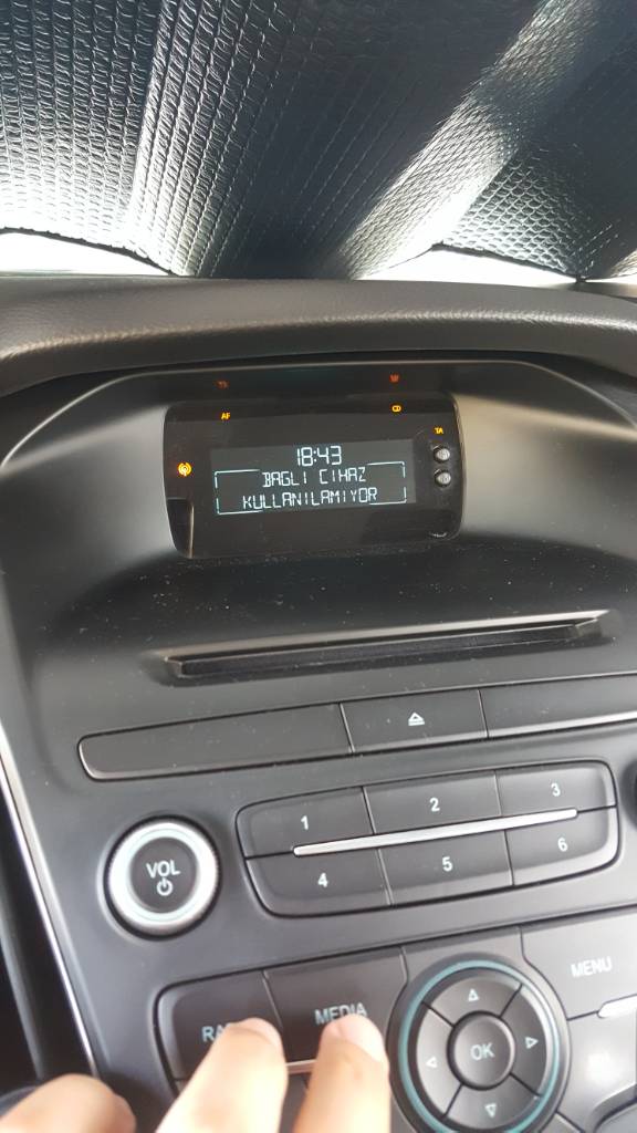

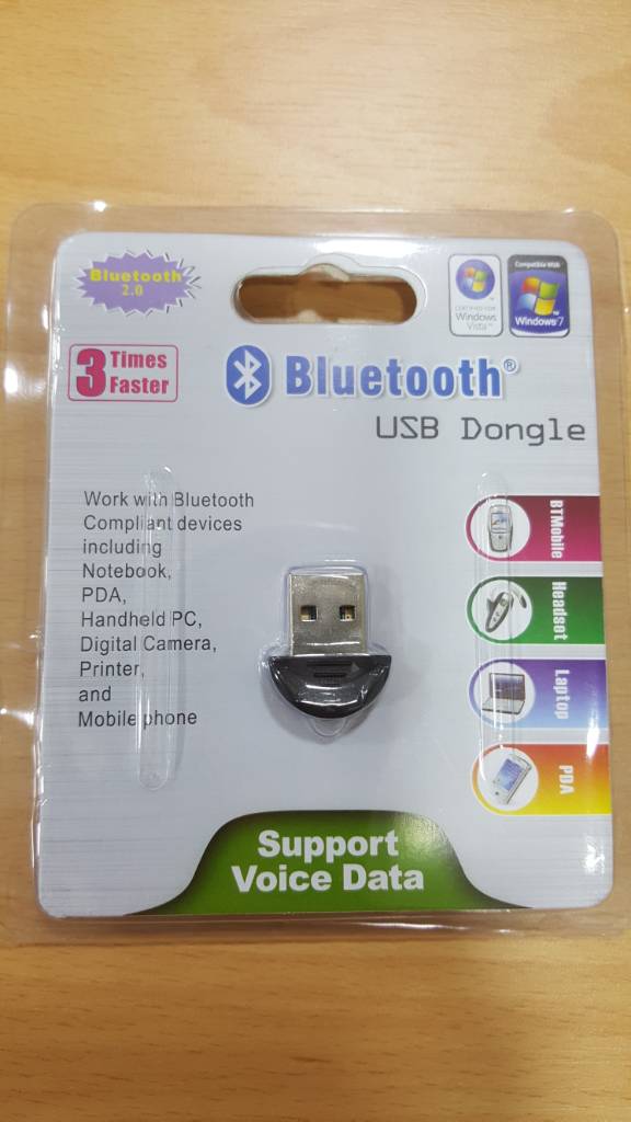

İdris Ö. Yanıtlama zamanı: Temmuz 13, 2017 Raporla Share Yanıtlama zamanı: Temmuz 13, 2017 MerhabaÖnerilen ürünlerde boyutlar büyük olduğu için çok göze çarpacaktır diye düşünüyorum. http://urun.gittigidiyor.com/bilgisayar-tablet/usb-bluetooth-dongle-v4-0-mini-v4-0-bluetooth-adaptor-293204285 Tablet PC diyor ama bu tarz bir ürünü Focus 3'te deneyen oldu mu? En iyisi kendim deneyim dedim [emoji1] Gittigidiyordan sipariş ettim. Uyum sorunu var sanırım. Eski model bir aparat almışım. Diğer tavsiye edilen bluetooth lardan deneyeceğim. Bu arada FAT32 olmasına rağmen usb den müzik dinlemede sıkıntı olmuştu. Flash diski FAT32 olarak tekrar biçimlendirip denediğimde çalıştı. 1 Yorum bağlantısı Diğer sitelerde paylaş More sharing options...
Ozan Kar Yanıtlama zamanı: Temmuz 13, 2017 Raporla Share Yanıtlama zamanı: Temmuz 13, 2017 3 saat önce, İdris Ö. yazdı: En iyisi kendim deneyim dedim Gittigidiyordan sipariş ettim. Uyum sorunu var sanırım. Eski model bir aparat almışım. Diğer tavsiye edilen bluetooth lardan deneyeceğim. bilgisayar için bu Yorum bağlantısı Diğer sitelerde paylaş More sharing options...
İdris Ö. Yanıtlama zamanı: Temmuz 13, 2017 Raporla Share Yanıtlama zamanı: Temmuz 13, 2017 bilgisayar için bu [emoji4] Evet alırken fark etmiştim ama şansımı denedim [emoji4] Yorum bağlantısı Diğer sitelerde paylaş More sharing options...

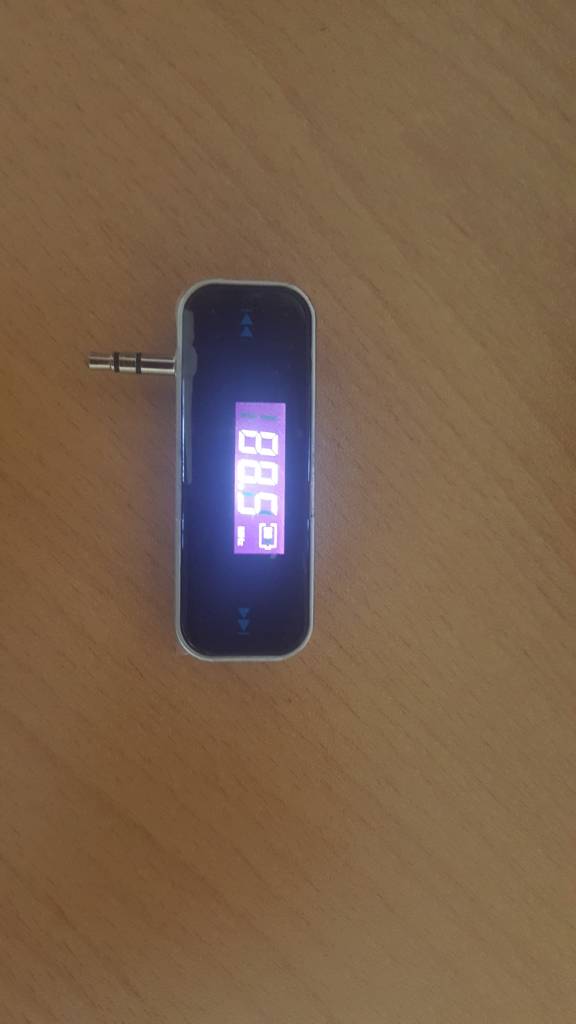

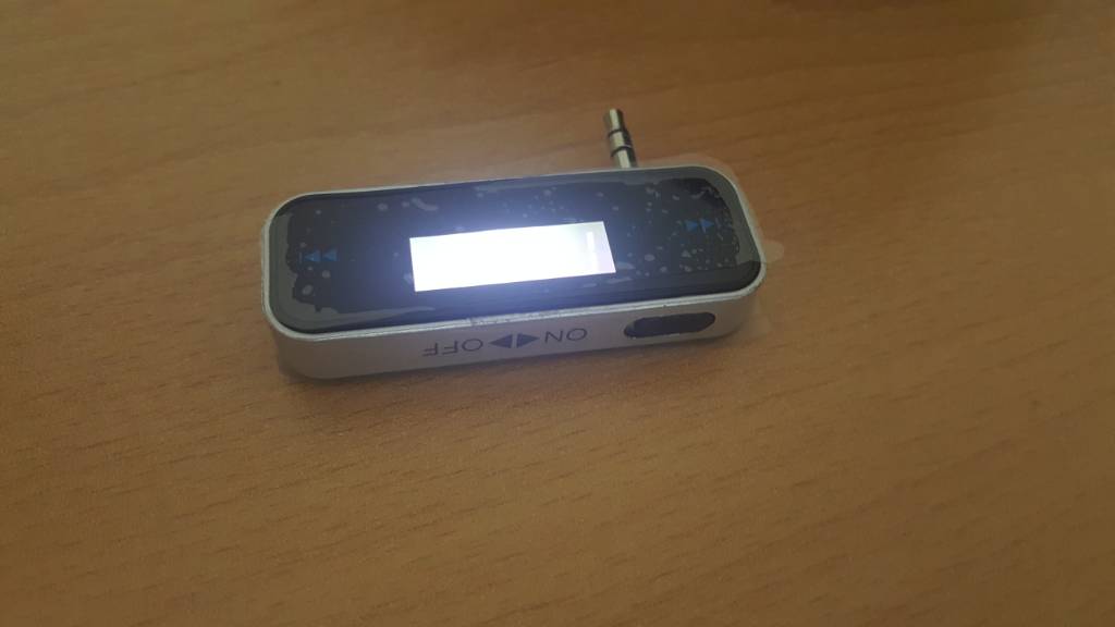

İdris Ö. Yanıtlama zamanı: Temmuz 24, 2017 Raporla Share Yanıtlama zamanı: Temmuz 24, 2017 Nihayet sonuca ulaştım [emoji1] Bluetooth' a gerek kalmadı. Çok uzun süre deneme şansım olmadı ama ses aktarımı güzel. Hareket halinde nasıl olacak bakalım Şarj için gelen Usb kablosu bozuk çıktı ama samsung şarj aletleri ile uyumlu olduğu için önemsemedim.Çakmaklığa direkt bağlanan fm transmitterlere göre daha küçük boyutlarda olması da güzel.http://www.hepsiburada.com/autocsi-bluetooth-gerektirmeyen-mucize-arac-kiti-tum-telefonlara-uyumlu-p-HBV000002YBSB Yorum bağlantısı Diğer sitelerde paylaş More sharing options...
Mert Anıl Yanıtlama zamanı: Temmuz 24, 2017 Raporla Share Yanıtlama zamanı: Temmuz 24, 2017 6 saat önce, İdris Ö. yazdı: Nihayet sonuca ulaştım Bluetooth' a gerek kalmadı. Çok uzun süre deneme şansım olmadı ama ses aktarımı güzel. Hareket halinde nasıl olacak bakalım Şarj için gelen Usb kablosu bozuk çıktı ama samsung şarj aletleri ile uyumlu olduğu için önemsemedim. Çakmaklığa direkt bağlanan fm transmitterlere göre daha küçük boyutlarda olması da güzel.http://www.hepsiburada.com/autocsi-bluetooth-gerektirmeyen-mucize-arac-kiti-tum-telefonlara-uyumlu-p-HBV000002YBSB bunu nasıl bağladınız? Yorum bağlantısı Diğer sitelerde paylaş More sharing options...
İdris Ö. Yanıtlama zamanı: Temmuz 25, 2017 Raporla Share Yanıtlama zamanı: Temmuz 25, 2017 bunu nasıl bağladınız? Telefonun kulaklık çıkışına bağlanıyor.Aracın radyosu boş bir frekansa ayarlanıyor.Cihaz da bu frekansa getiriliyor ve ayarlanan frekansta yayın yapmaya başlıyor. Araç radyosu da bu frekansta çalan müziği radyo çalar gibi araç içine veriyor. Yorum bağlantısı Diğer sitelerde paylaş More sharing options...
Ogün Özemre Yanıtlama zamanı: Temmuz 25, 2017 Raporla Share Yanıtlama zamanı: Temmuz 25, 2017 Bende de var o ürünün aynısı aliexpressten 4 dolara almıştım 3 sene önce. Bass frekanslarını sağlıklı iletemiyor. Müzik normal çalarken sıkıntı yok. Müzik ritimleri bass frekanslarını vurduğu zaman cızırtı yapıyor. Yorum bağlantısı Diğer sitelerde paylaş More sharing options...
