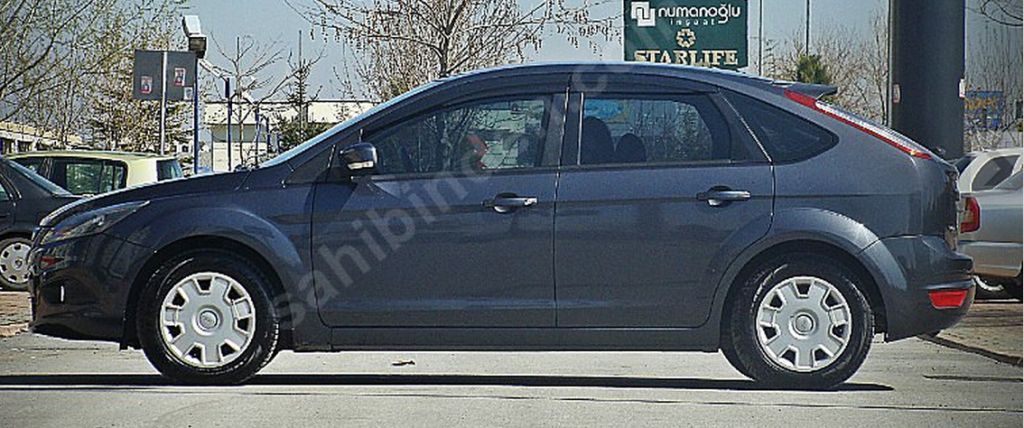

Araçla ilgili her sıkıştığımda böyle bir sitenin olduğunu bilerek burada bilgi aramak (ve genelde bulmak) harika bir imkan. Sitede emeği geçen herkese teşekkür ederim. 2011 Focus HB Comfort aracımda malumunuz plastik jant kapakları var. Arkadaşların da tavsiyesiyle çelik jant takmayı düşünüyorum. Ama bilmediğim nokta; jantı değiştirdiğimde lastikler değiştirilmeli mi? değişmek zorunda mı? tereddütte kaldığım nokta ise hangi jant? titanium modeldeki jantları düşünüyorum. Fikirlerinizi almak istedim.

Takacağınız yeni jantlar çelik değil alaşım jant olacak, halk arasında yanlış olarak "çelik" diye tabir ediliyor, ama alüminyum-magnezyum karışımı oluyor genelde.
Takacağınız jantlar orijinal ile aynı çapta olursa, yani 16", lastik değişimi gerekmez.
Hangi jant derseniz 5x108 bijon aralıklı, 7-7,5/16, ET 40-45 mm jantlardan zevkinize hitap edeni seçebilirsiniz.
Orijinal Ford olabilir, ya da Çin işi replikalar olabilir.
Aralarında fiyat farkı olacaktır, kalite farkı da olur ama pratikte günlük kullanımda çok önemlidir diyemem (daha ağır olabilir, darbe dayanıklılığı birazcık daha düşük olabilir vs.).

bu ölçüler benim bu işi hiç bilmediğimin kanıtı adeta..  şu an kış lastiği takılı, onları orjinal jantta takılı bırakmayı düşünüyorum. 17" taktırıp da keşke yapmasaydım diyen varmı acaba?
Jant çapı büyüdükçe çevre/çapın eşit kalması için (±%2 oynayabilir) ince yanaklı lastik almak gerekir.
İnce yanaklı lastik daha pahalıdır, süspansiyon daha sert hissedilir, jantı/lastiği zedeleme riski artar, taban genişlerse yakıt tüketimi de olumsuz etkilenebilir, olumlu olarak da güzel görünür ve viraj hızları yükselir.
Tercih size kalmış.
17" ile 205/50-17, 18" ile 225-40/18 lastik uygun olur.
Ben olsam 17" 205-50/17 takarım.

Yorumlarınız için teşekkür ederim. konuları inceliyorum, epey tartışılmış aslında. Ben Karabük'te yaşıyorum, bilenler bilir bizim yollar yeni yapıldığında bir iki ay çok iyidir, sonra yollarda ilginç çukurlar oyuklar belediye hizmetlerinin hediyesi kazınmış alanlar vs. olduğundan ötürü 18" takarsam sorun yaşayabilirim sanırım. 17" aklıma yatıyor ancak onda da aynı sıkıntı olur mu bilemiyorum.
