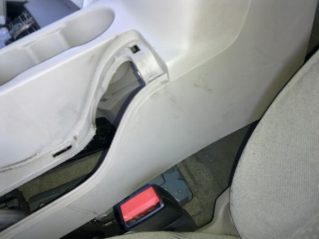

Kırılmış kolçağın görüntüsü :P

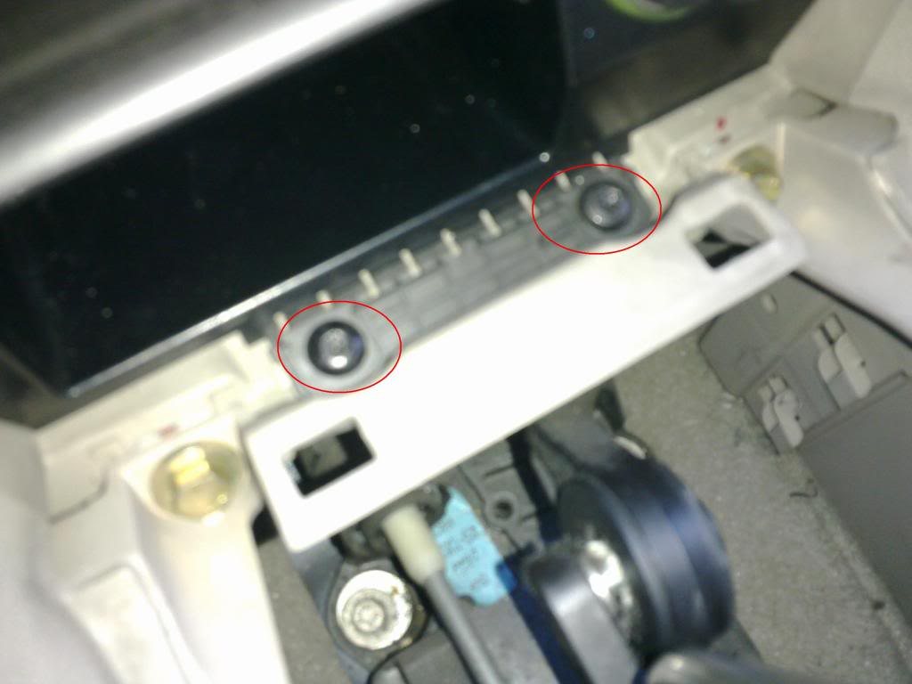

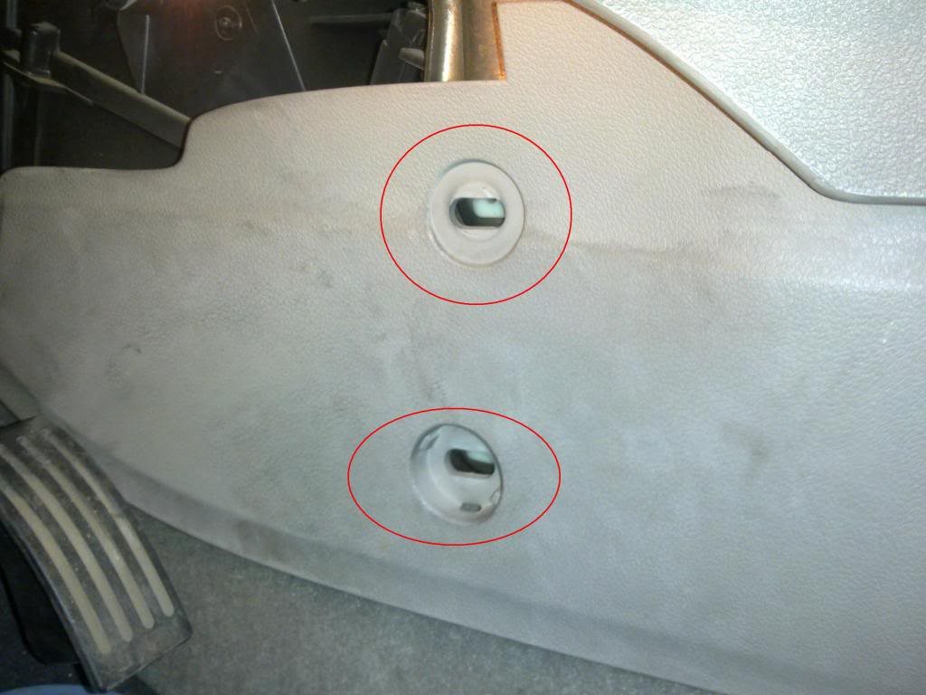

Önce arabanın ön alt kısmındaki bakalitleri söküyoruz sürücü kısmında 2 adet yolcu kısmında 1 adet tors civatamız bulunmakta. Bu civataları söküp bakaliti öne doğru ittiğimizde tırnaklarından kurtulacak ve demonte olacaktır.

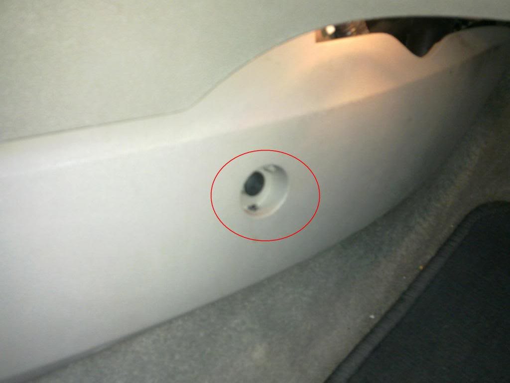

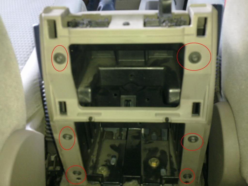

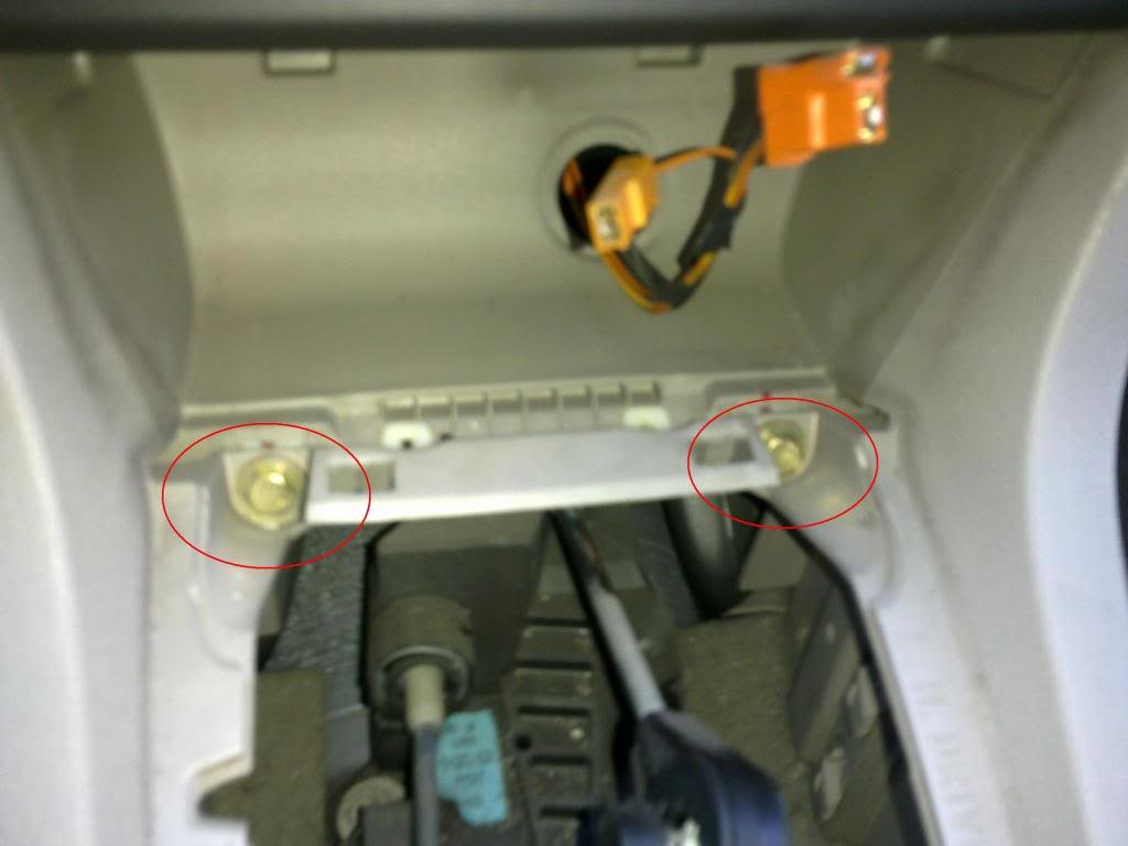

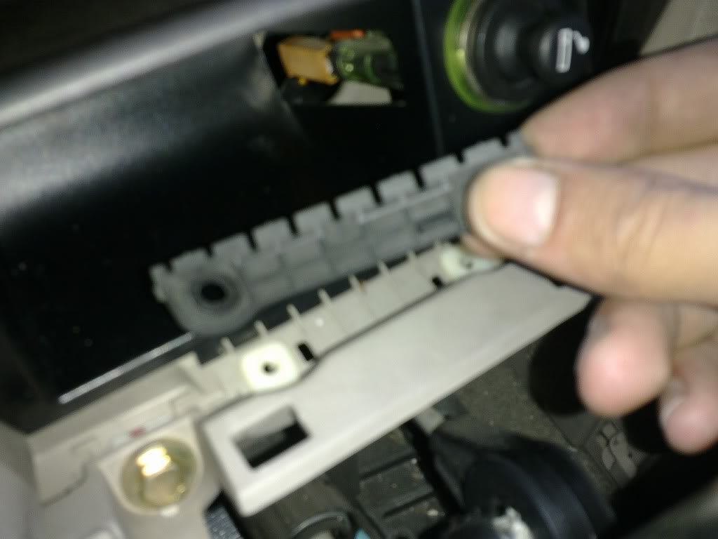

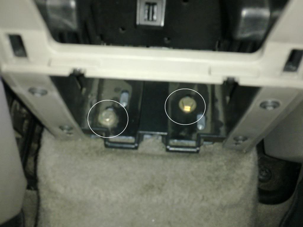

Ondan sonra arka kısma geçiyoruz. Ordaki küçük eşya gözünü ve kağağı çekerek yerinden çıkartabilirsiniz. Kapaklar çıktığında Aşağıda bulunan resimdeki görüntü meydana çıkacak Sağda ve solda 3 er adet 20 tors civata bulunmakta. O civataları söktükten sonra. Siyah plastik iskeleti araca sabitleyen 2 adet 10 civata bulunmakta onları söküyoruz.

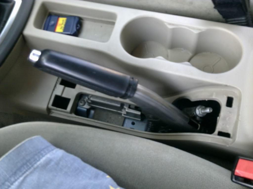

ondan sonra tekrar ön kısma geçiyoruz Elfreni kapağını söküyoruz arka kısmından ince bir tornavida ile yaralamadan dikkatlice tırnaklarından kurtarıp çıkartıyoruz.

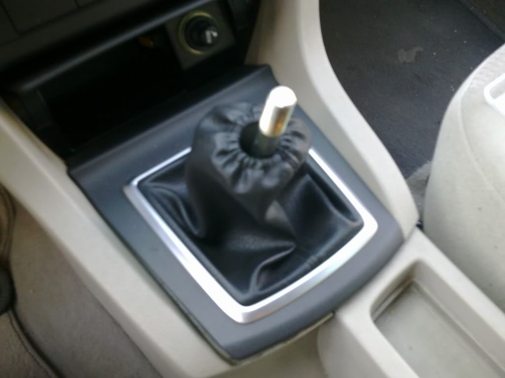

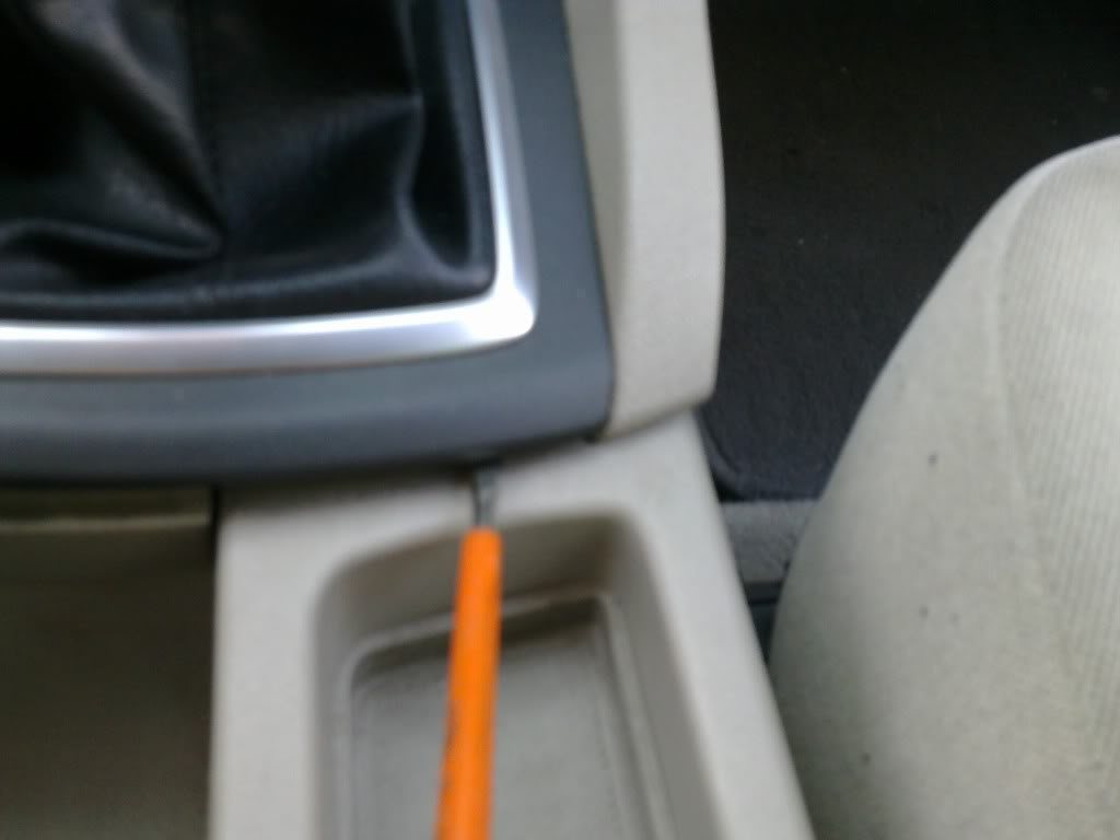

Ondan sonra vitesin kapağını söküyoruz. Vites topuzunusaat yönünün tersine doğru çevirerek çıkartıyoruz. Tornavida ile gösterdiğim yerden nazikçe kaldırıp tırnaklarından kurtarıyoruz.

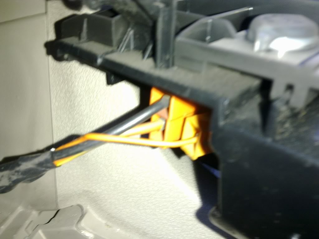

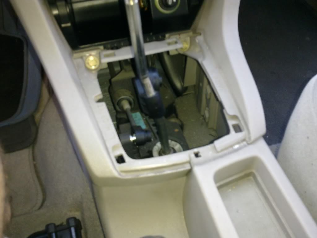

Ondan sonra küllüğü çıkartıp küllüğü sabitleyen küçük plastik parçayı söküyoruz. Dikkat etmemiz gereken nokta küllüğü çıkarttığımızda direk çekmiyoruz arkasında çakmağın 2 adet elektrik soketi bulunuyor onları söküp küllük kısmını komple çıkartıyoruz. küllüğü çıkarttıktan sonra hemen alttaki 2 adet 10 civatayı söküyoruz.

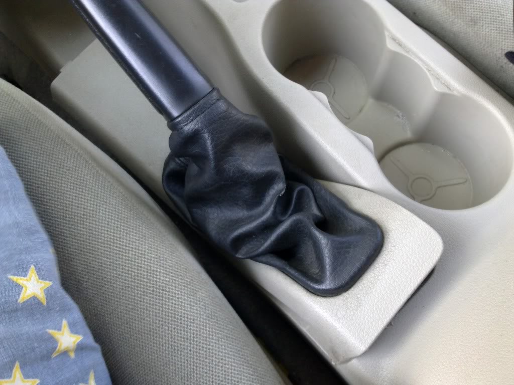

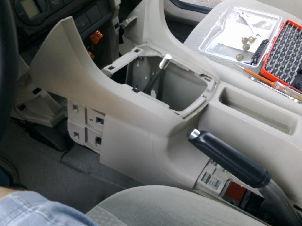

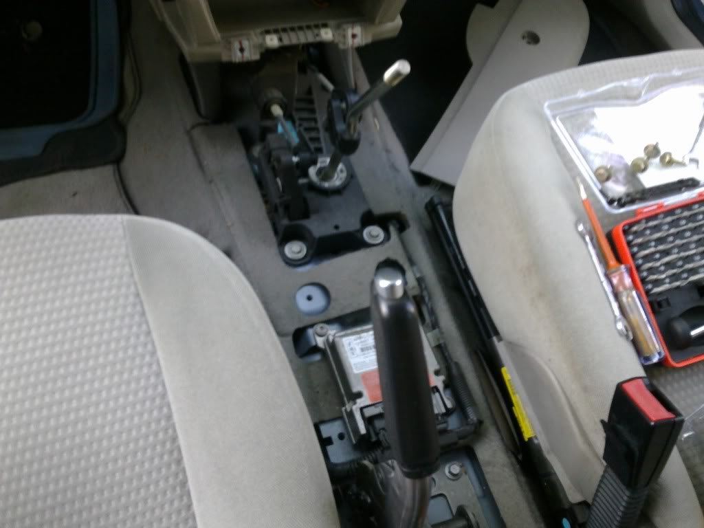

Bütün civatalarımız bitti Artık orta konsolumuz demonte halde sadece tırnaklarından kurtarmamız gerekli. Elfrenini abanarak çekebileceğimiz en yüksek seviyeye kadar çekiyoruz.
Ardından orta konsolun arka bölümünü havaya kaldırıp geriye doğru çekiyoruz.
Onun ardından orta konsolun ön kısmınıyukaru kaldırıp Küllük bölümünün üstüne çıkartıyoruz ondan sonra arkayı kaldırıp orta konsolu çıkartıyoruz. Bu kadar çeşitli hareket yapmamızın sebebi elfreni kolundan dolayı çıkartması biraz alengirli oluyor. Ondan dolayı biraz dansözlük yapıyoruz

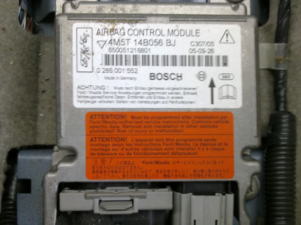

Airbag beynimizde orda duruyor. Yerini merak edenler için çektim :D

Ben yeteri kadar dansözlük yaptıramadım herhalde el freni yüzünden tam çıkartamamıştım gerçi el freni çok kalkmıyor bende ama o şekilde de işimi görmüştü.Paylaşımın resimli olması güzel olmuş ellerine sağlık.Ghia modeller haricinde arka taraftaki vidalara farklı şekilde ulaşılıyor.Konsolun arka kısmındaki büyük boşlukta tornavida yardımıyla açılabilecek ufak bir kapak var vidalar onun altında.
Merhaba,
Bende yanlış hatırlamıyorsam sökerken el freninin ayar vidasını gevseltip rahatça yukarıya çekerek sökmeyi sağlamıştım sanırım.
Yanlız gevşeltmeseden önce vidayı fazla sıkmamak için işaret koymuştum. Aksi takdirde frenler sıkı olduğundan fren balatası zarar görür.
Bazı ustalar el freni çok yukarıda işe arka frenleri buradan topluyor.
Üç veya dört dişte arka frenleri kavramaya başlatıyor.
