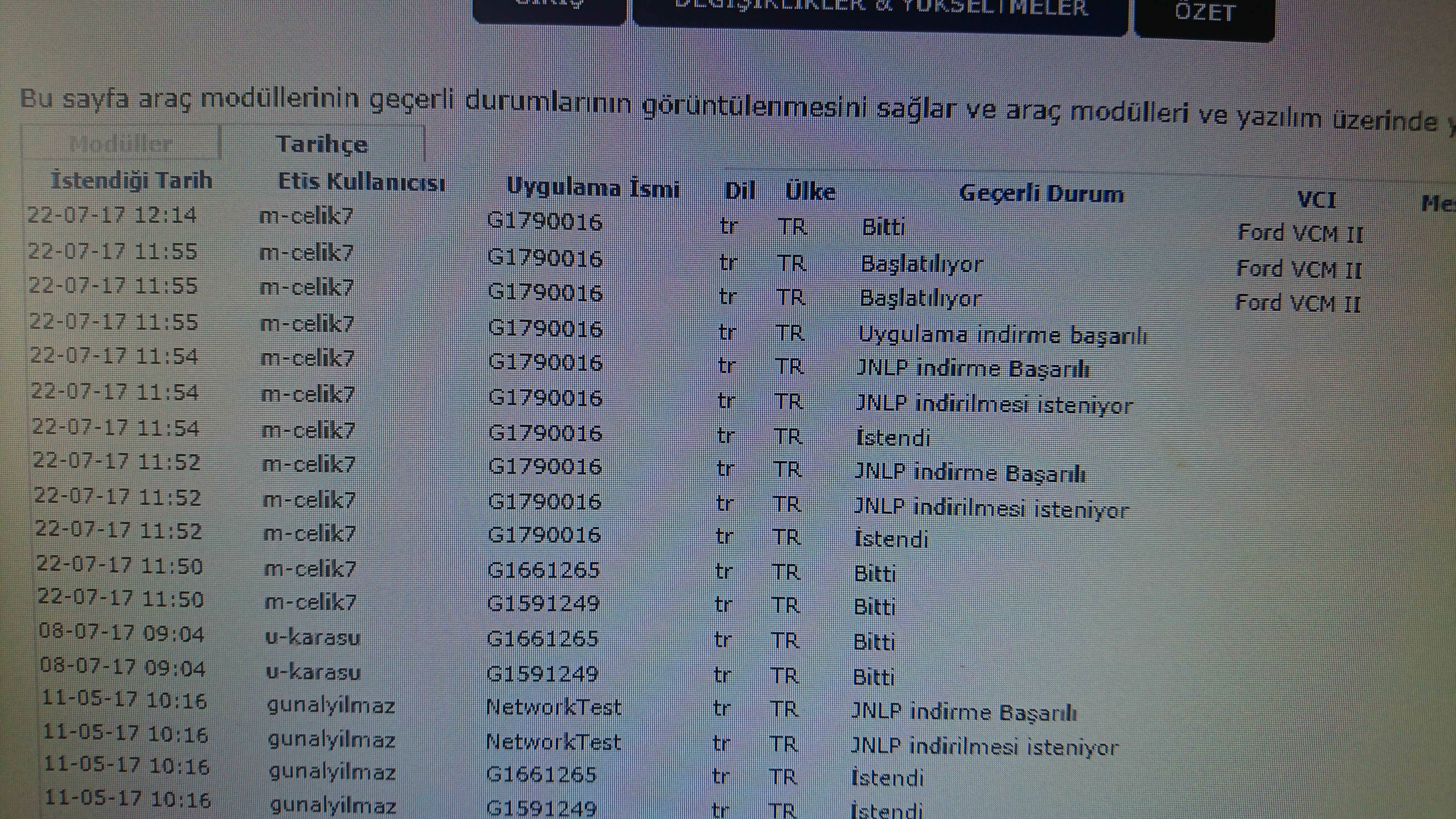

Günal Y. Yanıtlama zamanı: Temmuz 24, 2017 Raporla Share Yanıtlama zamanı: Temmuz 24, 2017 Geçtiğimiz cumartesi servise (Otokoç Yenibosna) yazılım güncellemesi için gittim. İlgili arkadaşa yazılım güncellemesi olduğunu söylediğimde sistemden kontrol etti ve "Şu anda aracınıza tanımlı her hangi bir güncelleme yok" cevabını verdi. Sonrasında ben de telefondan etis ekranını açıp gösterdim. Bunun üzerine de araç içeriye alındı ve 1 saat sonra güncellenmiş olarak bana teslim edildi. Fakat güncellemelerin tam olarak ne içerdiği konusunda hiç bilgi vermedi veya veremedi. (PCM ve ACM de güncelleme vardı) Yorum bağlantısı Diğer sitelerde paylaş More sharing options...

Günal Y. Yanıtlama zamanı: Temmuz 25, 2017 Raporla Share Yanıtlama zamanı: Temmuz 25, 2017 Etis'in tarihçe bölümünde servisin yaptığı işlemleri görebiliyorsunuz. Yorum bağlantısı Diğer sitelerde paylaş More sharing options...
